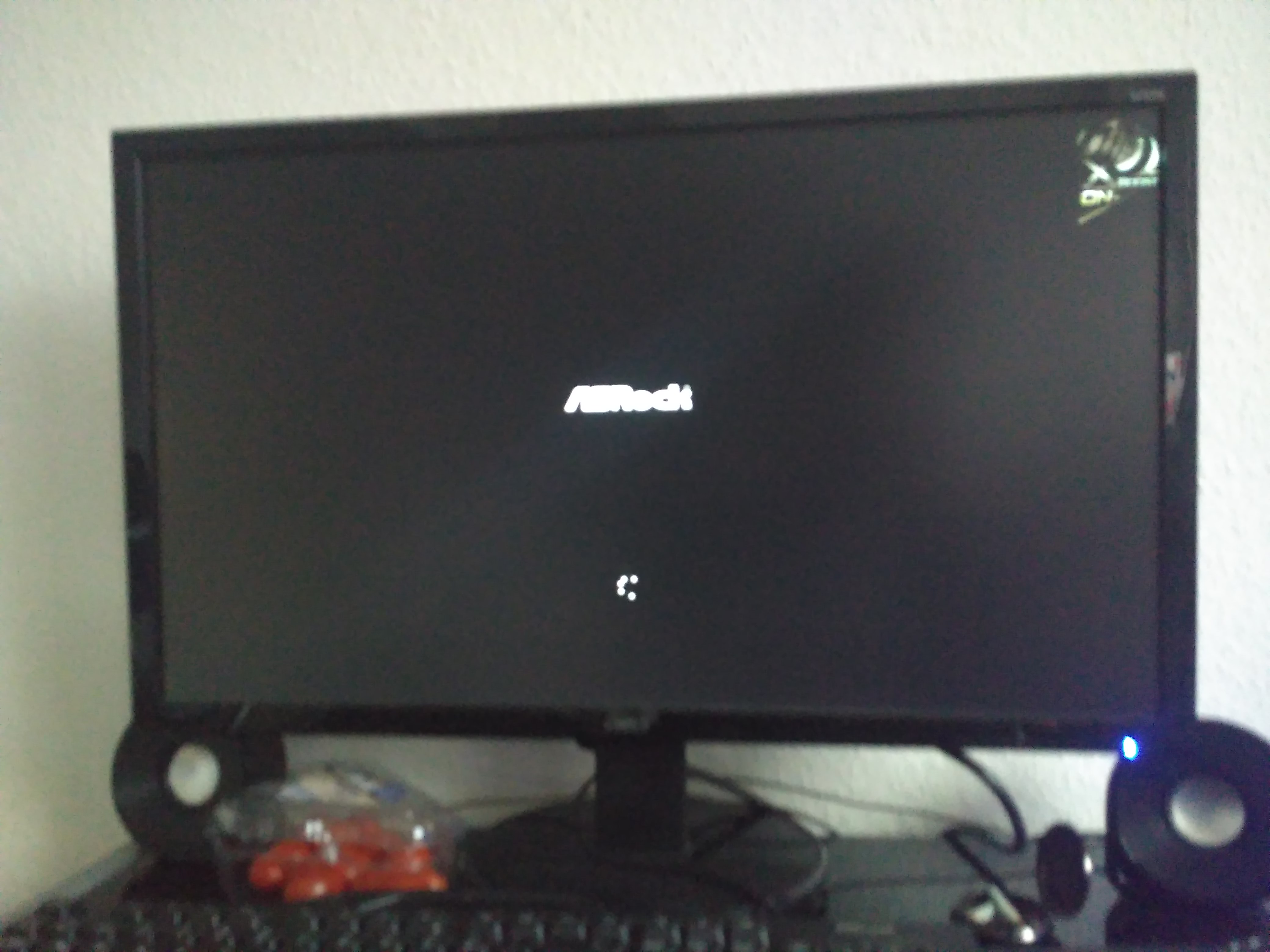

Komischerweise ist beim hochfahren bei meinem Cousin das Logo vom Mainboard anders, obwohl gleiches Mainboard... Werde mal schauen, ob er auch die aktuellste Version besitzt...
Könnte auch sein, dass bei ihm automatisch die Einstellung "Ultra fast boot" eingestellt ist, dann nämlich wird einem
wahrscheinlich nur das Logo angezeigt und nicht die Optionen um z.B. ins Bios zu gelangen...
Bei mir lässt sich diese Funktion jedoch nicht aktivieren... Kommt immer eine Fehlermeldung...

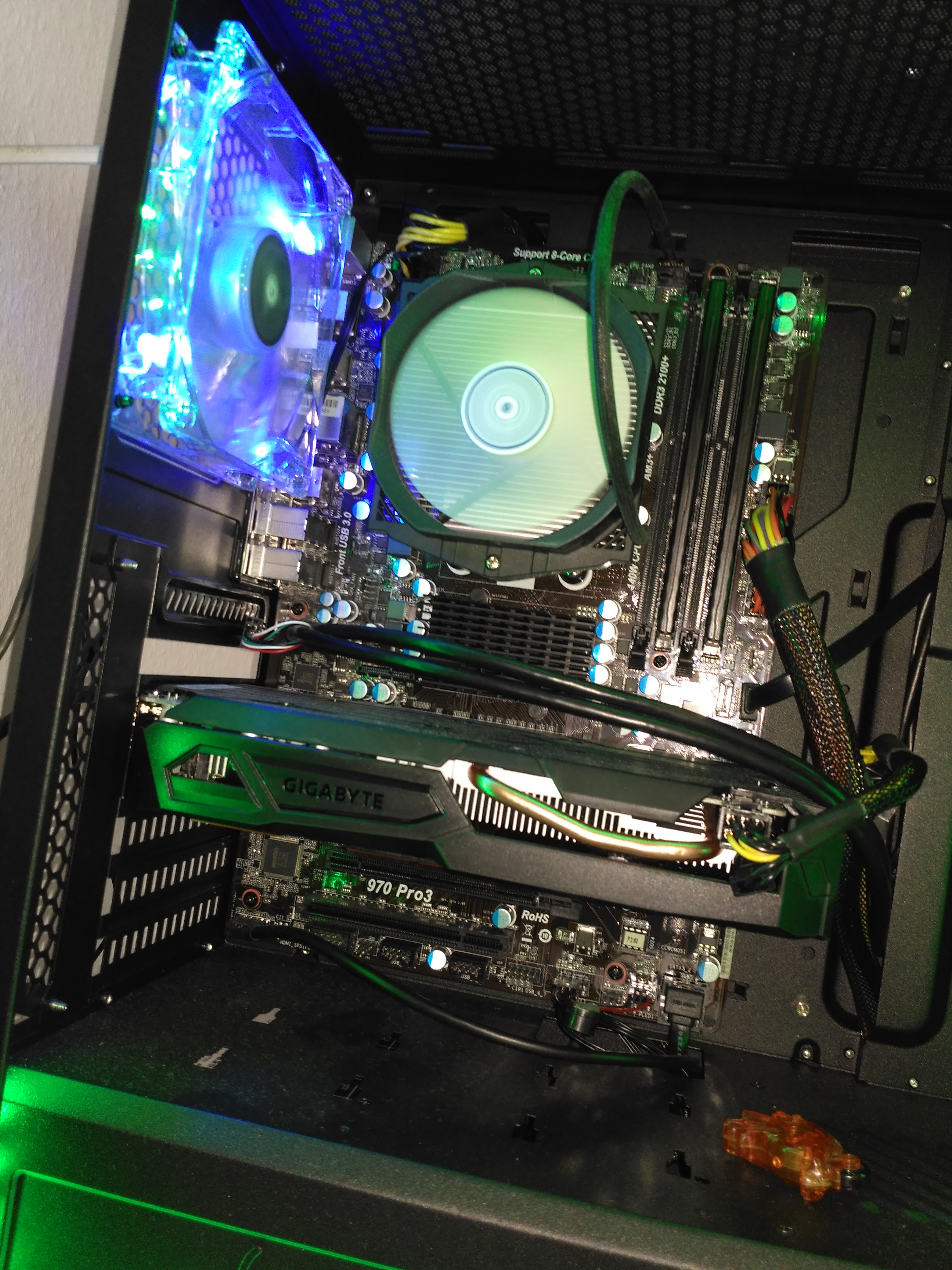

Bilder im Anhang und hier mal meine Komponenten, falls mir noch was einfällt werde ich ergänzen, sonst gerne nachfragen...

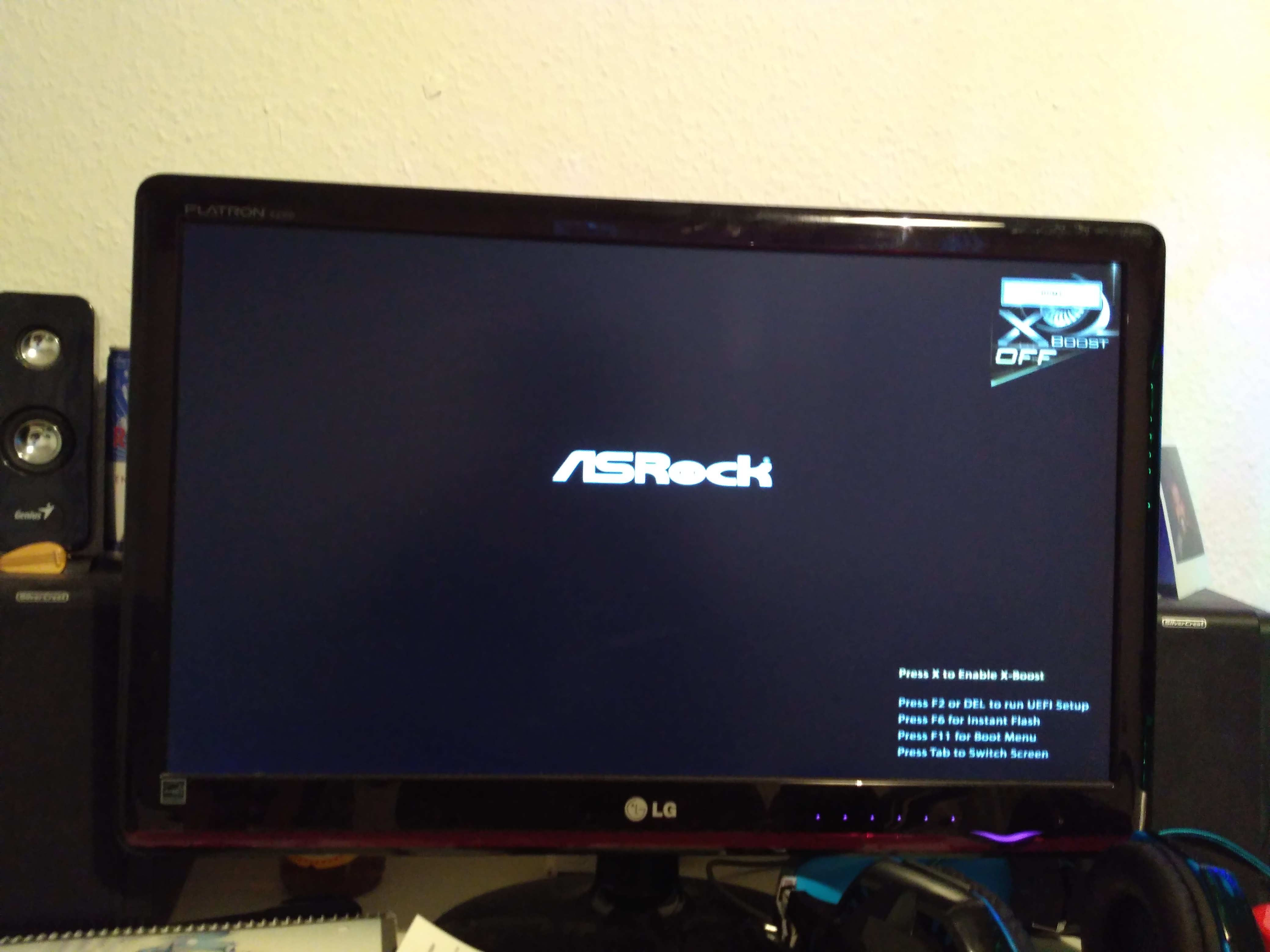

LG Bildschirm meins
Acer Bildschirm Cousin seiner

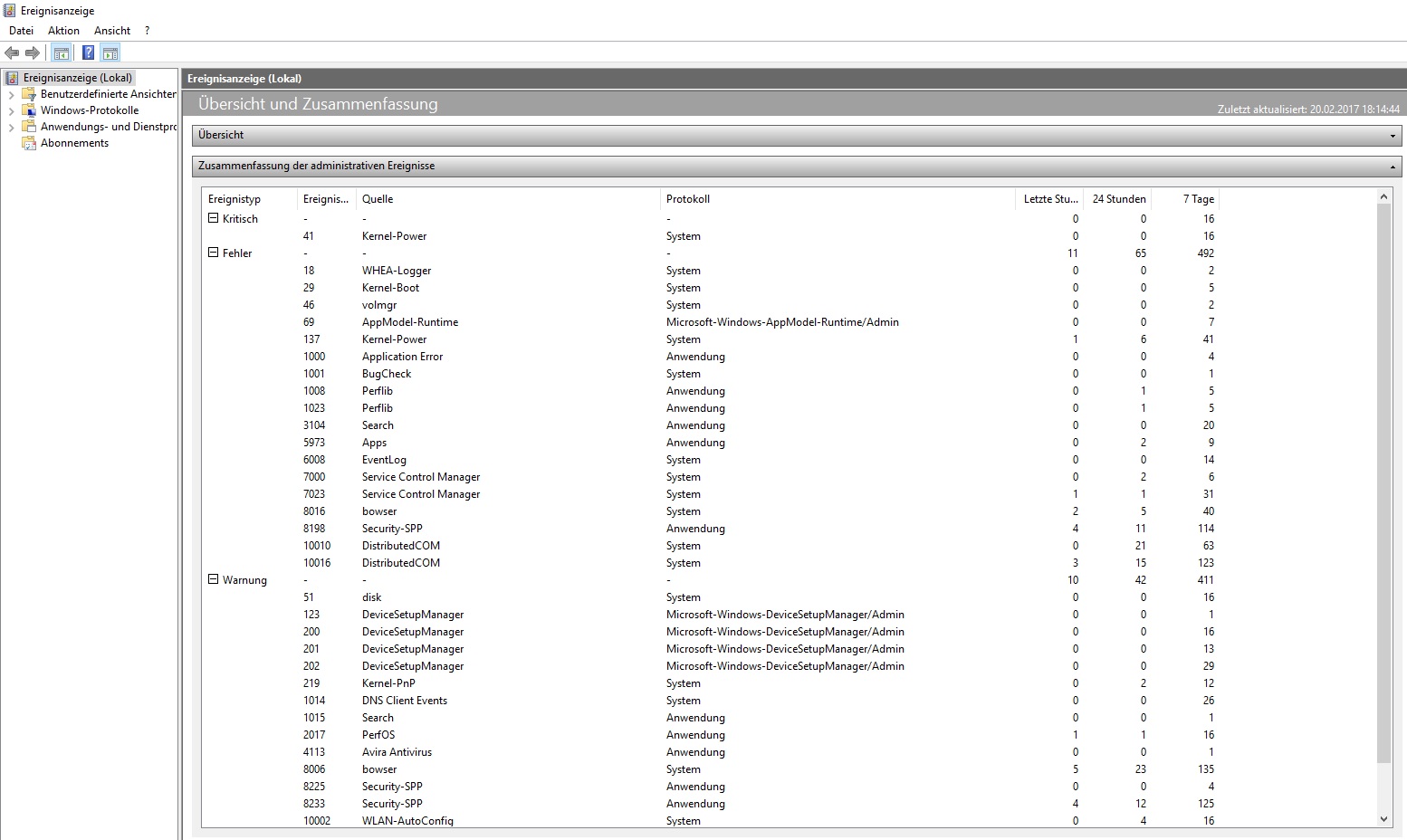

Mit der Ereignisanzeige kenne ich mich nicht aus, bzw. weiß nicht was die Fehler bedeuten, anbei ein Screenshot.

Ich würde bei den letzten Fehlern in der Ereignisanzeige ansetzen, bevor die "Kernel Power" Ereignisse auftreten.
Kernel Power ist einfach nur der Zeitpunkt, wo du den Reset machst.
In der Ereignisanzeige gibt es auch die Möglichkeit, das mit genauen Timestamps anzeigen zu lassen, Warnungen würde ich vorerst ignorieren und mich auf die Fehler konzentrieren.
Nachschauen, was genau aufgetreten ist und mal bei Google eingeben.
