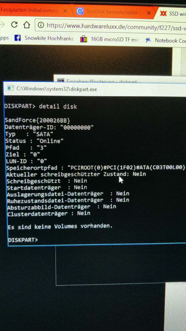

Die SSD (PNY SSD7SC480GCL4) wird von allen meinen Systemen nicht mehr erkannt (Linux Windows 7 Windows 10)
Im Boot Menü ist sie zwar am richtigen SATA-Port zu sehen allerdings mit 0,0GB Speicher
Ursache ist leider unbekannt der PC lief und hat wohl in der Nacht das aktuelle Windows update gemacht als ich am morgen dann schauen wollte ob alles geklappt hat ist mir zuerst aufgefallen dass der Monitor zwar aufgeweckt wurde aber kein Bild zu sehen war. Die Fehlercode anzeige am MB hat aber ganz normal die Temperatur der CPU angezeigt also System lief eigentlich...
Habe mir nichts weiter gedacht und den Pc runter fahren lassen hat er auch gemacht.
Als ich ihn starten wollte wurde mir Angezeigt dass kein Boot device eingelegt wäre und als ich ins BIOS bin habe ich eben gesehen dass die Platte mit 0,0GB angezeigt wird.
Habe sie dann Extern an einen anderen PC angeschlossen hier hat Windows probiert die SSD zu installieren aber nach langem warten abgebrochen (Fehler unbekannt)
Wird nur im Gerätemanager angezeigt (Gerät funktioniert einwandfrei)
Ich hoffe Ihr habt Tipps oder Lösungen für das Problem da mir die Daten sehr wichtig sind!
Wichtig!! mir geht es nur um die Daten nicht um die Platte

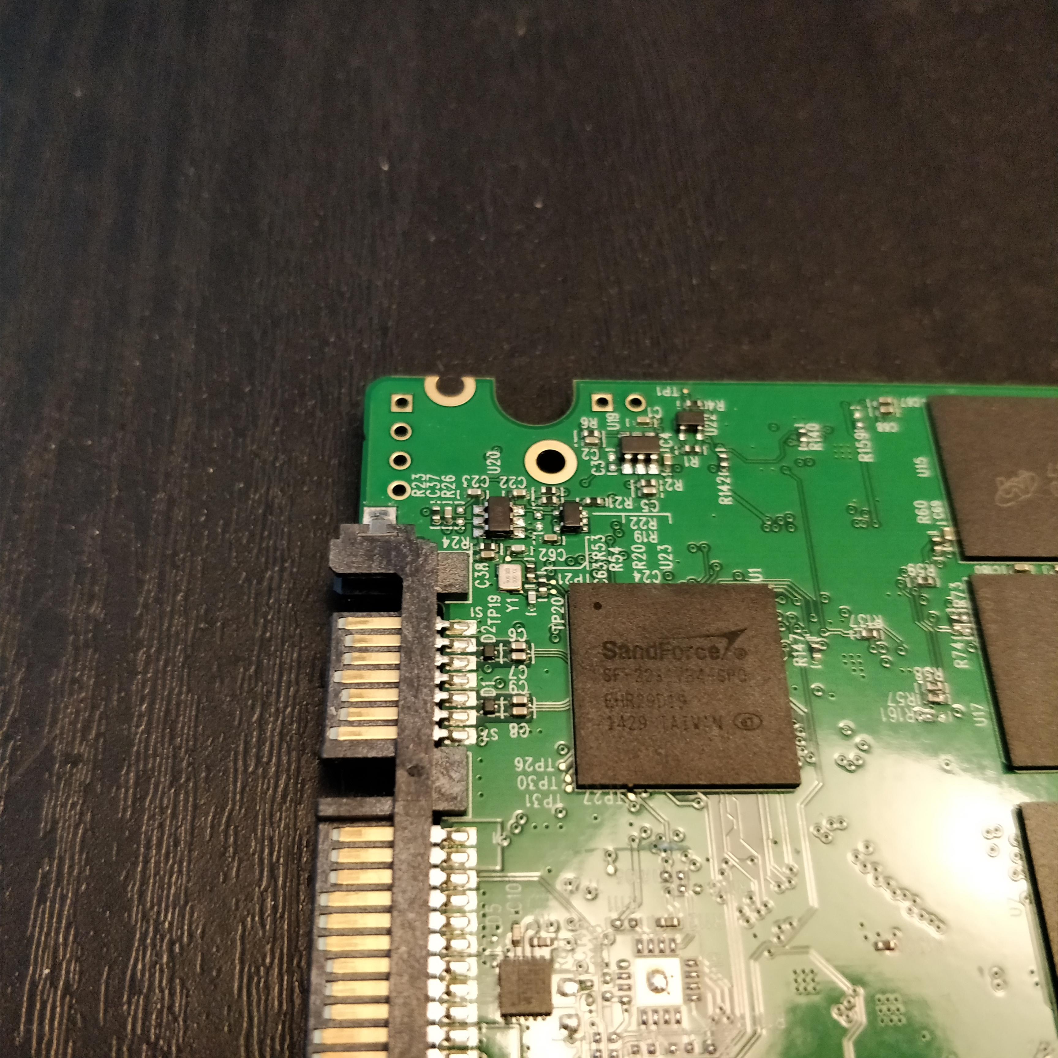

wie gesagt entweder das Ding ist fritte oder der alte Sandforce Bug hat zugeschlagen, wurde in späteren Firmwares gefixt (weiß ja nich was bei dir lief aber die Sandforce Controller waren bekannt dafür nach einiger Zeit sich selbst zu killen). Könntest versuchen ne neue Firmware zu flashen (wird ja noch erkannt die SSD) und das Teil könnt wieder laufen, die Daten sind aber unwiderruflich in den Binsen. Und erneut der Hinweis: Backups sind unerlässlich, im Wurstcase reicht nen simpler Stromausfall um dir alle Daten auf einer SSD zu killen
Gibt es eine Möglichkeit die neue Firmeware zu installieren ohne die SSD zu Formatieren? also dass die Daten vorhanden bleiben wahrscheinlich nicht :D
ja, möglicherweise, kommt auf den verbauten Controller an. Aber das kann nur ein Datenretter mit entsprechender Hard- und Software Ausstattung leisten. Da die Garantie eh egal ist, schraub doch mal auf und poste ein Bild vom Controller.
Hoffe man erkennt es auf dem Bild
ich frag mich was das Bild bringen soll... Der verbauter Controller war vorher klar, meiner vorherigen Aussage ist nichts hinzufügen. Ein Firmwareupdate kann unter Umständen das Ding retten, die Daten sind aber zu 99% weg. Ein professioneller Anbieter kann eventuell was retten, preislich bewegst du dich da im mittleren bis hohen dreistelligen Bereich
Ok alles klar
Ich setze mich nochmal mit PNY in verbindung evtl. wissen die ja noch was ansonsten lass ichs gut sein erstmal
Wieso ist denn auf dem Bild eine SSD von Toshiba zu sehen?

Aber zum Thema, die Chancen etwas zu retten ist bei einer SSD gering, zumal beim Sandforce bei dem die Daten in den NANDs auch noch komprimiert und verschlüsselt sind.
Jap sorry habe ich falsches bild erwischt....
