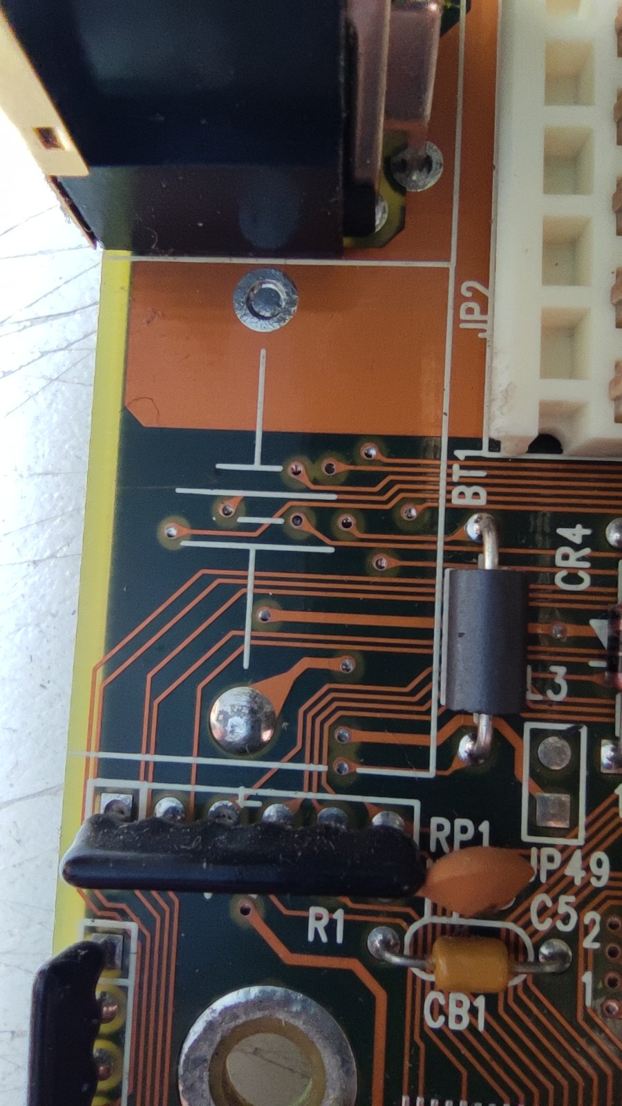

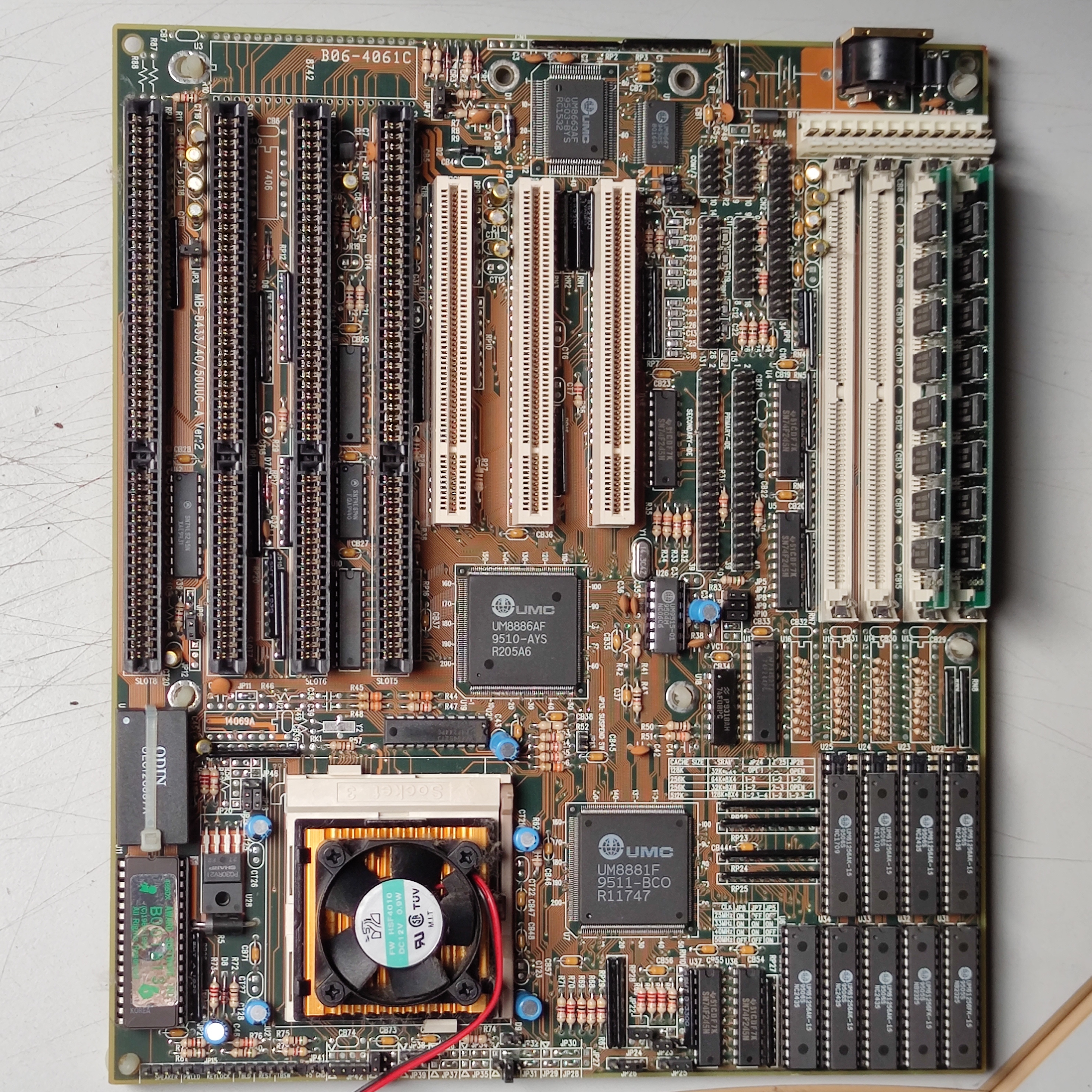

Bis die da ist, kann ich mich ja mal an der AWE32 versuchen oder rausfinden, wo die CMOS-Batterie des Boards ist. Im Eingebauten Zustand kann ich nämlich keine finden, aber so langsam kenne ich die Daten der Festplatte auswendig (Auto Erkennung funzt leider nicht) ;)
Ein 486er wird einen festgelöteten Akku als Bios Batterie haben. Ein Wechsel bedeutet alten auslöten und neuen anlöten.
In etwa so.

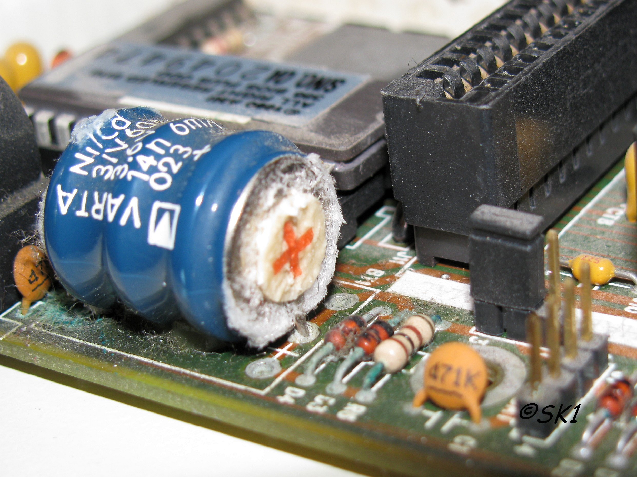

Und oft sehen sie nach den vielen Jahren auch so aus und sind ausgelaufen.
Sehr löblich, daß die Batterie vor dem Einlagern entfernt wurde.
Hi,
das ist das Teil mit dem Kabelbinder. Das ist die Clock Time mit Bios Batterie! WEnn die leer ist musst du den kompletten Chip wechseln.
Hier noch der Wiki Eintrag dazu:
RTC
mfg

Ist nur die Batterie. Reicht, wenn die erneuert wird.
