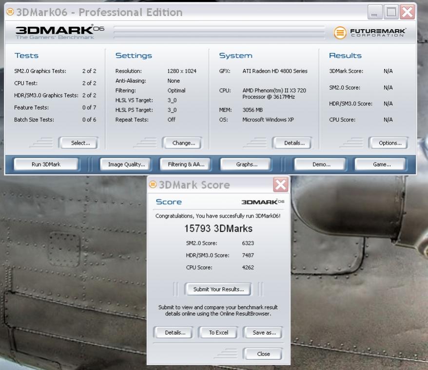

Hallo Leute,
ich glaube, ich habe die Ursache gefunden.
Ich nutze zum Takten meines Systems K10STAT. Für diejenigen, die es nicht kennen:
Mithilfe dieses Programms, kann man den Multi und die Spannung des Prozessors mit offenem Multiplikator (Black Editions) im Windowsbetrieb beliebig einstellen.
Eignet sich also hervorragend zum Erstellen eines Energieprofils. Leistung ist da, wenn sie gebraucht wird und wenn nicht, geht die Leistung runter und der Stromverbrauch ist minimal.
Genial.
Sobald ich dieses Programm nutze, wird jedoch der HT-Takt gesenkt und die anderen Takte, ausser unter Last stimmen, auch nicht.
Wenn ich hingegen im BIOS übertakte (z.B. auf 3,6 GHz pro Kern) komme ich mit der 4870 (OC auf 800/980) auf 15800 Punkte im 3DMark06.
Entweder es liegt ein BUG im Programm K10STAT vor oder ich stelle etwas falsches ein. Das wirds wohl eher sein...;)
Ich danke euch erstmal für die vielen Hilfen hier!:)
MfG
