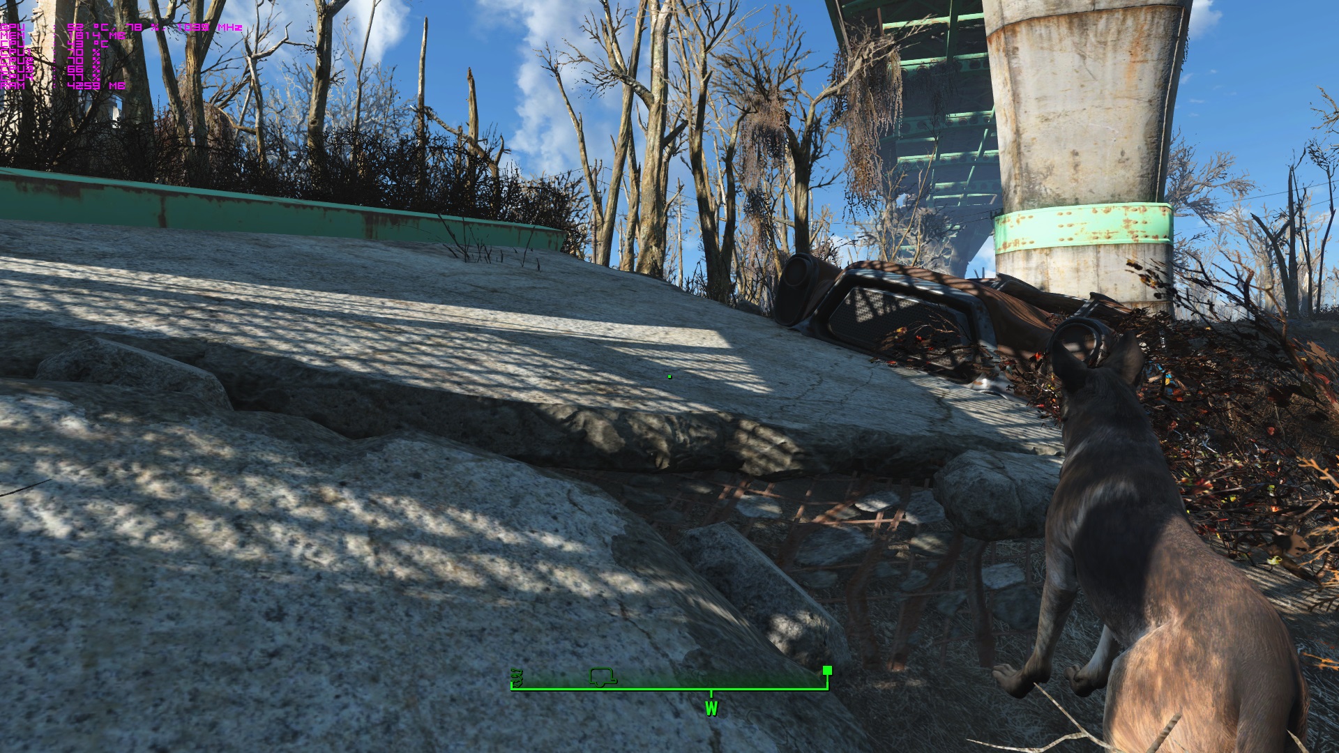

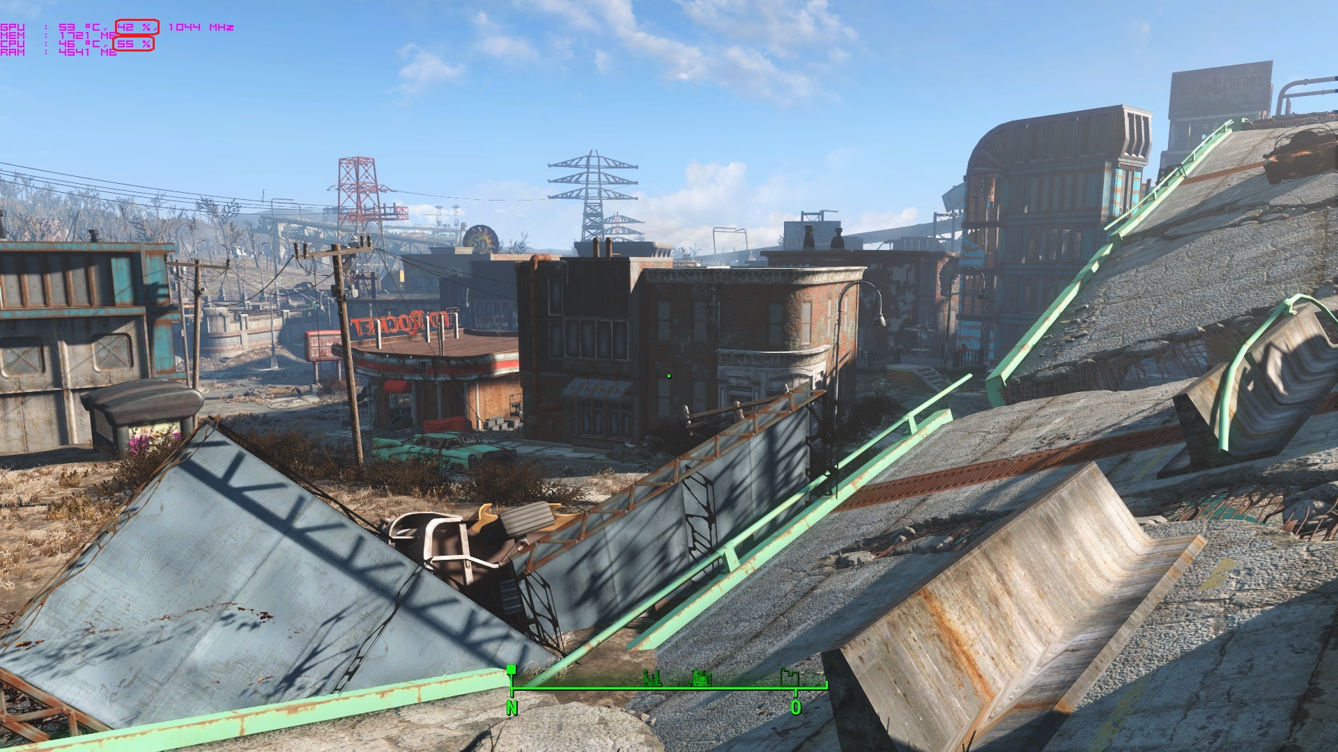

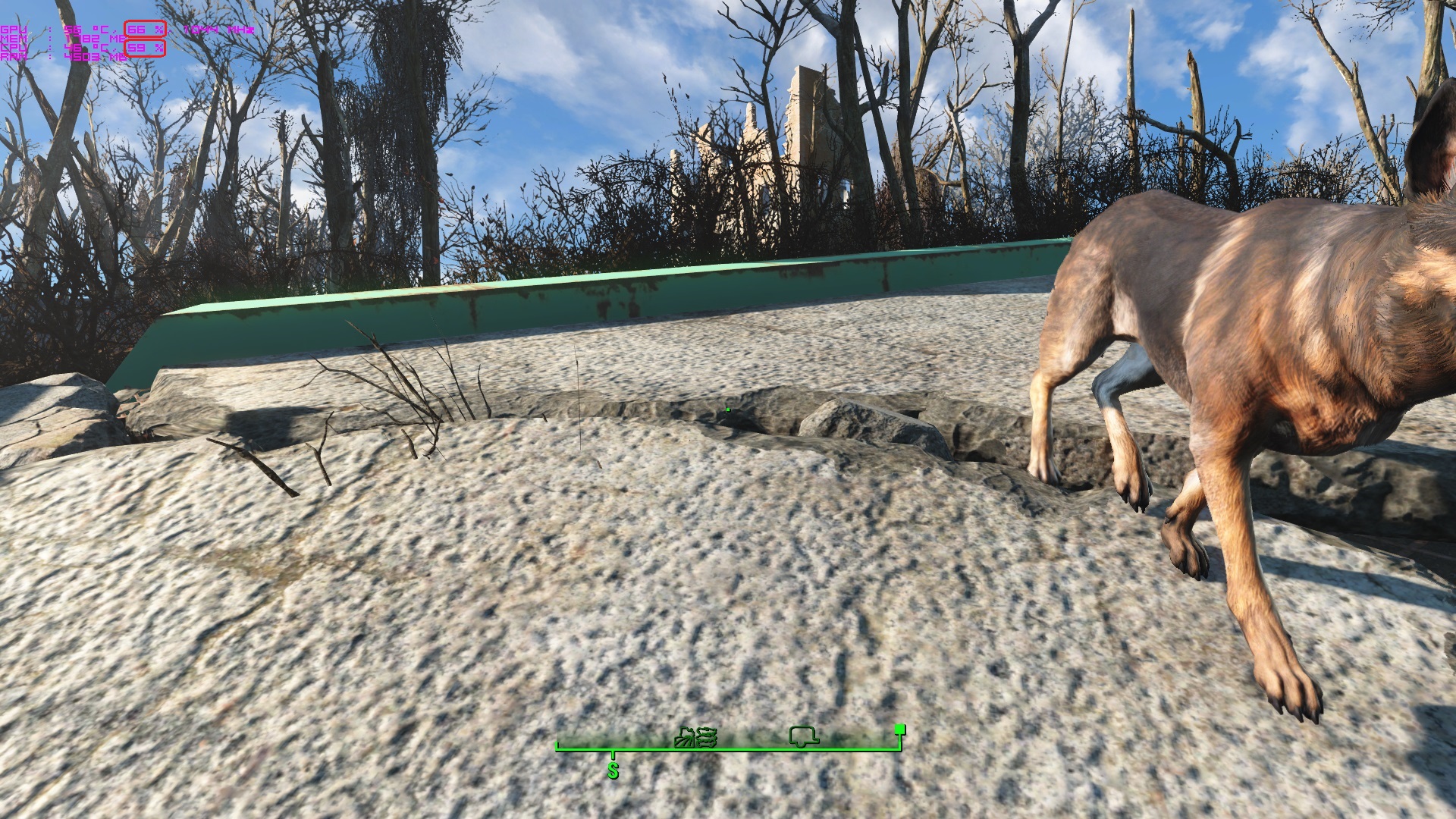

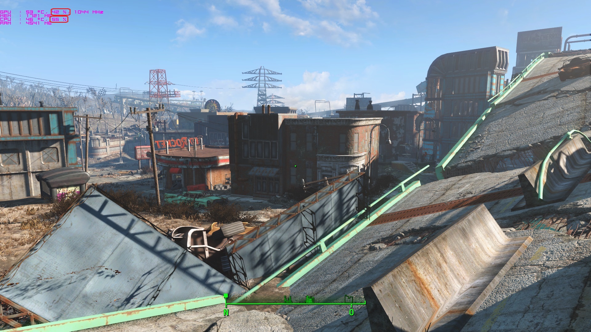

Okey ich habs hinbekommen. Leider Screent Afterburner die FPS von Fraps nicht mit.
Aber die FPS Liegen bei dem Bild mit den Häusern bei 20-25. Und bei dem anderen wo der Hund mit drauf ist bei maximalen 55-60 FPS.
Außerdem sieht man wieder bei dem Bild,wo die FPS schlechter sind das die GPU Auslastung auf 44% sind mit 995 MHz
Und Bei dem Bild wo die Frames besser sind, beträgt die GPU Auslastung 78% mit 1039 Mhz die auch nicht so stark schwankt.

Ist die GPU weniger als 90% ausgelastet, liegt ein CPU-Limit vor. Betrachte als nächstes mal die Taktraten der CPU.
Wäre es nicht möglich, dass die Karte auf Grund der niedrigen Last einfach den Takt zurück nimmt?
Zumindest kenne ich das so von meiner 780 Ti.
Ansonsten scheint hoher RAM-Takt bei Fallout 4 auch eine große Rolle zu spielen.

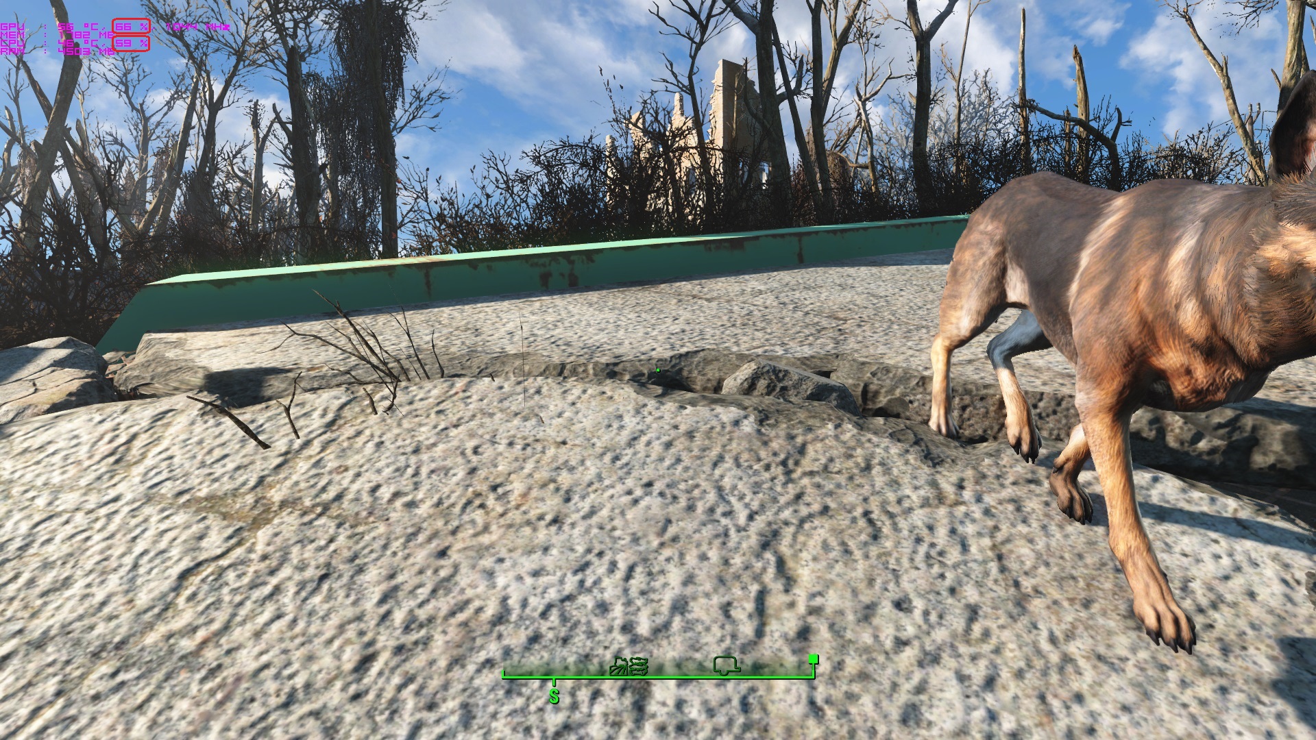

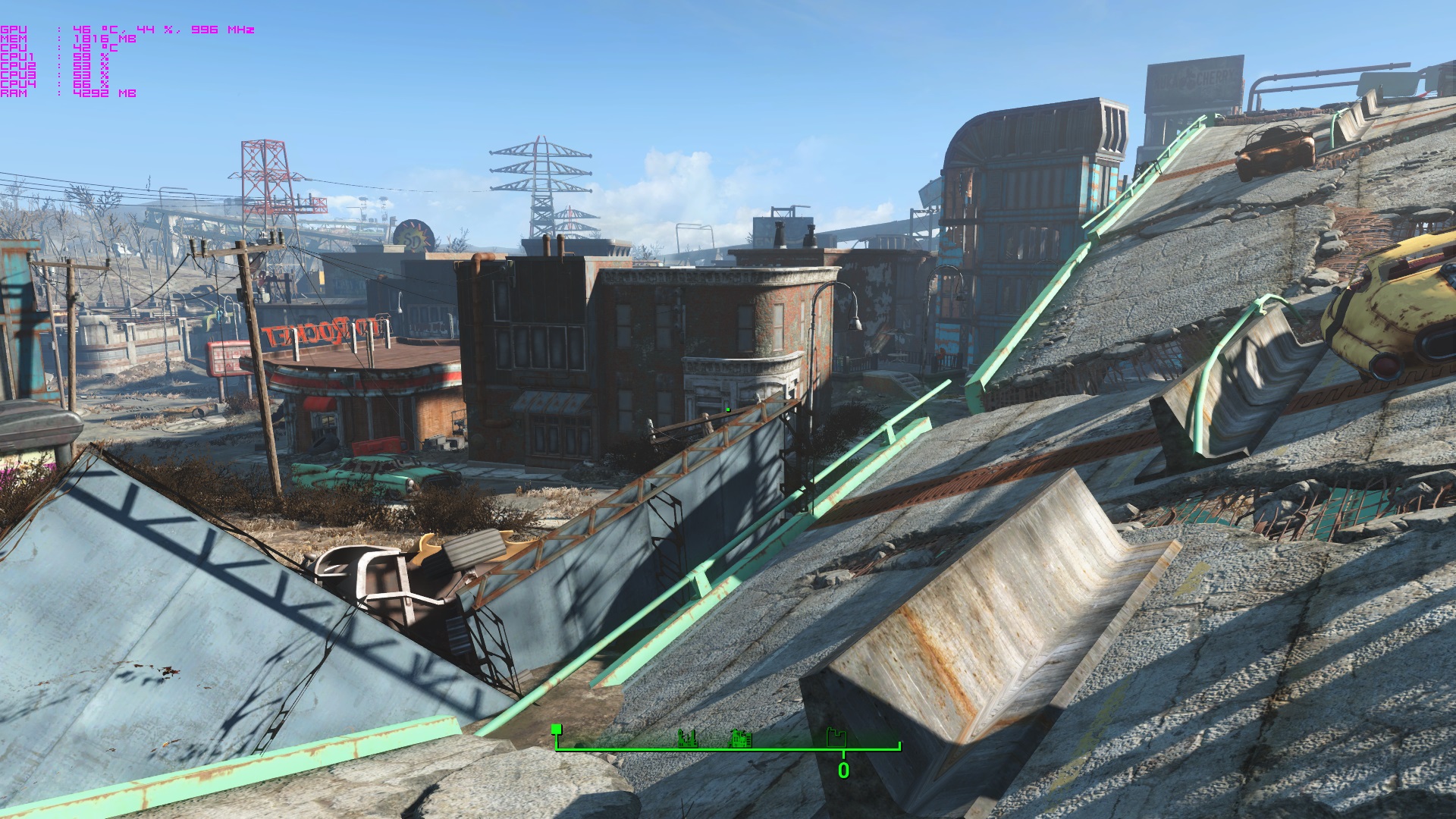

Der Takt ist nun Konstant (komischerweise nimmt er genaue 1040Mhz nicht an) ändert aber nichts an den Frames.
Und die Auslastung der GPU ist immer noch die selbe Geschichte trotzdem dauerhaften Takts.
Die CPU Auslastung beträgt 60-70%

Ich frage nochmal: Takt der CPU?

Fps drops sind ganz normal in einem gewissen Rahmen, das game fordert ja nicht überall gleich viel Leistung an und kann deine Hardware schon an ihre Grenzen treiben. Wenn die Gpu nicht hoch ausgelastet ist und du nierige fps hast, dann ist eher die Cpu der limitierende Faktor. Ob bei mehreren Kernen nicht dran steht, dass sie nicht 100% ausgelastet sind spielt keine Rolle für das Cpu limit, das ist so nicht überprüfbar, sondern auf die komplexere Art wie Hisn das in seinem guide beschreibt. Dort kannst du auch nachlesen wieso.
