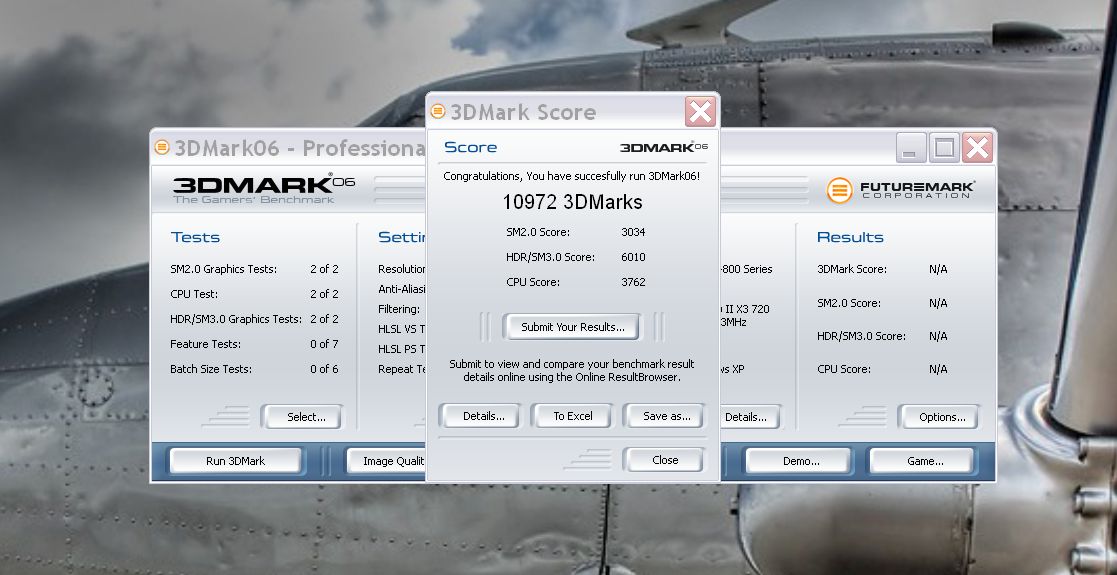

Hi Leute,
habe mein Intel-NV-System gegen ein AMD-ATI-System getauscht.
Es werkeln jetzt folgende Komponenten:
PII X3 720BE@ 3,2 GHz
GA-MA770-UD3 F5
3 GB DDR2@ 1066
4870 1GB 750/900
Das gesamte System wurde komplett neu aufgesetzt, habe den neuesten ATI Treiber 9.4 installiert.
Jetzt zu meinem "Problem":
Ich komme im 3DMark06 nur auf knapp 11000 Punkte.
SM2.0 : 3034
SM3.0 : 6010
CPU : 3762
Warum ist der erste Wert so klein?
Normalerweise müsste die 4870 meine EX-88GT doch problemlos wegboxen...?:freak:

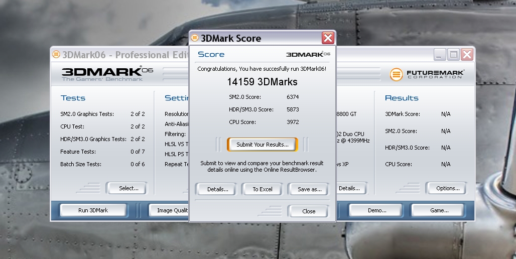

Mit meinem (schwächeren) Intel-System kam ich auf über 14000 Punkte...
Andere Boardies hier haben ähnliche Systeme, aber ebenfalls deutlich bessere Ergebnisse.
Wenn ich mir manch die "Mitstreiter" bei Sysprofil angucken, haben die auch meist merklich mehr Leistung.
Kann mit der Karte vll. etwas nicht in Ordnung sein?
Bilder sind im Anhang.
Vielen Dank im Voraus.
MfG
