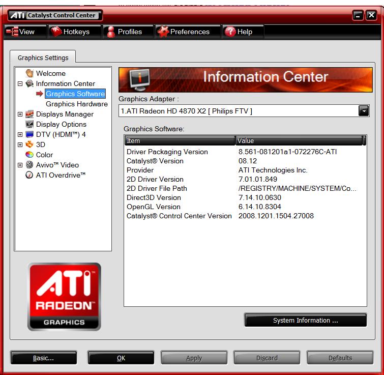

Nun ja, ich hab formatiert in der meinung das irrgendwie was noch von nvidia treiber stecken geblieben ist und hab dann als erstes den Ati treiber installiert siehe da :
