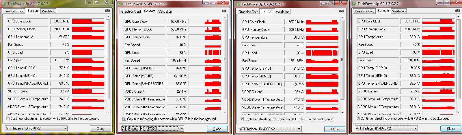

Also bei meiner sieht's ähnlich aus. Ich habe den Furmark ein paarmal laufen lassen um sie ein wenig hochzureiben (in 1680x1050 8xMSAA)..
GPU-Temp bleibt bei 87°C hängen, aber DISPIO wird über 90°C und MEMIO sogar max. 107°C.
Aber die Tatsache, dass bei deiner der Lüfter noch nicht mit 100% läuft zeigt ja schon, dass diese Temps noch nicht kritisch sein können. Ati hat die Lüftersteuerung ja wohl nicht umsonst so eingestellt..
