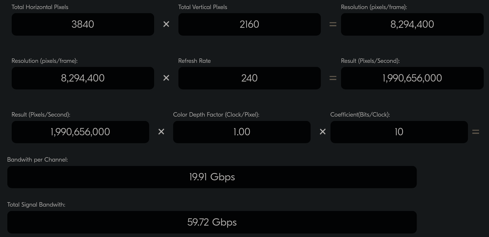

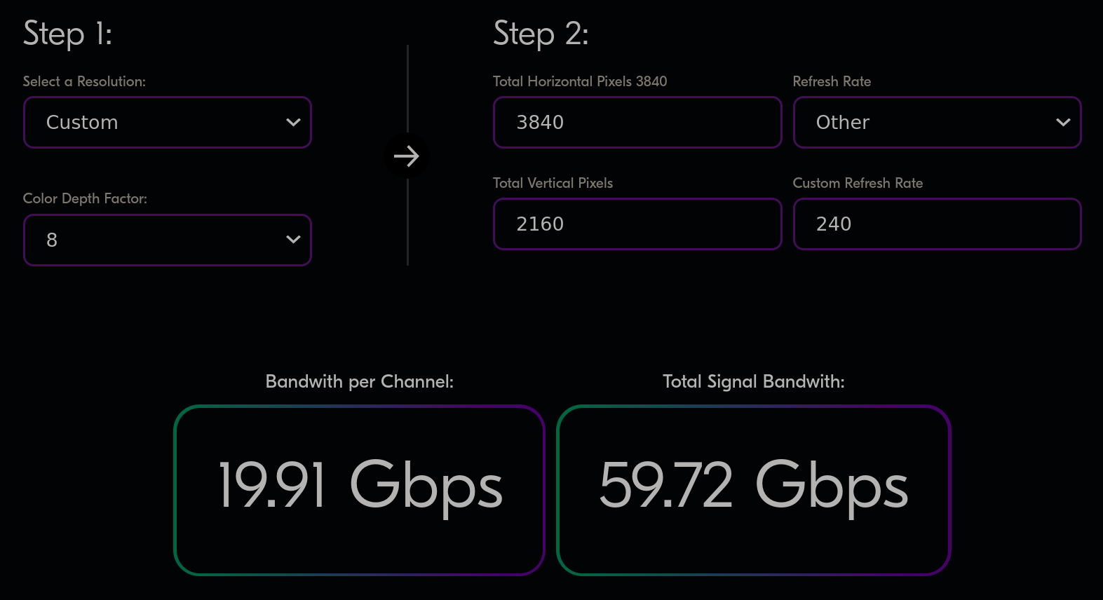

60 GBits/s schafft Displayport erst ab Version 2.0 (maximal 77,31 GBits/s) und deine Grafikkarte hat keinen Port mit dieser Version. Deine Grafikkarte hat noch einen HDMI 2.1a-Port, aber auch der ist dafür nicht schnell genug.
Mit anderen Worten: Es ist technisch bei dir nicht möglich.

DSC.
Ist genau dafür da, wenn die Bandbreite nicht reicht.
Wird in 4K ab mehr als 120hz in 8 Bit und 96hz in 10 Bit nötig bei DP1.4
