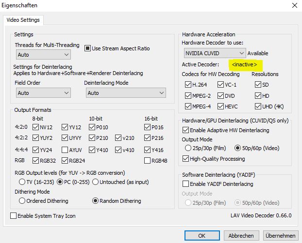

Danke für den Tipp. Habe jetzt beim MPC-HC unter Interne Filter/Video Decoder den Support für HEVC und 4K aktiviert, der tatsächlich nicht aktiviert war. Unter "Hardware Decoder to use" kann man mehrere auswählen. Die habe ich alle durchprobiert, aber bei "Active decoder" steht immer "<inactive>" (siehe Anhang) und die CPU-Last bleibt nach wie vor bei 90%.
Das habe ich auf dem PC mit der 980Ti gemacht. Die GraKa sollte das können, oder?
Was kann ich noch probieren?

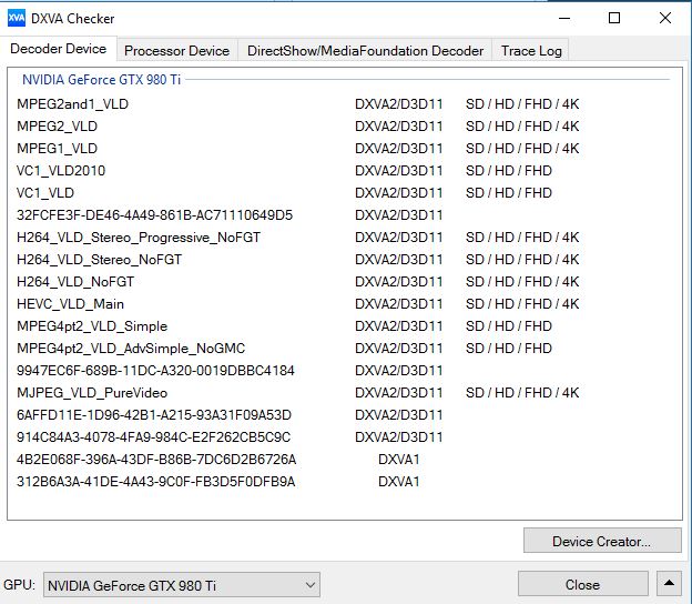

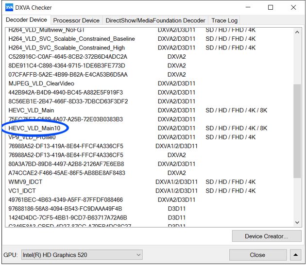

Ich glaube, ich habe das Problem gefunden. Die 980Ti unterstützt zwar HEVC, aber kein 10bit-stream (Main10 Profil). Das Tool DXVA-Checker liest aus, was die GraKa kann.. Siehe Anhang.
Die problematischen Videos sind auch tatsächlich alle mit Main10. Daran wird es dann wohl liegen...
Danke für eure Hilfe!
