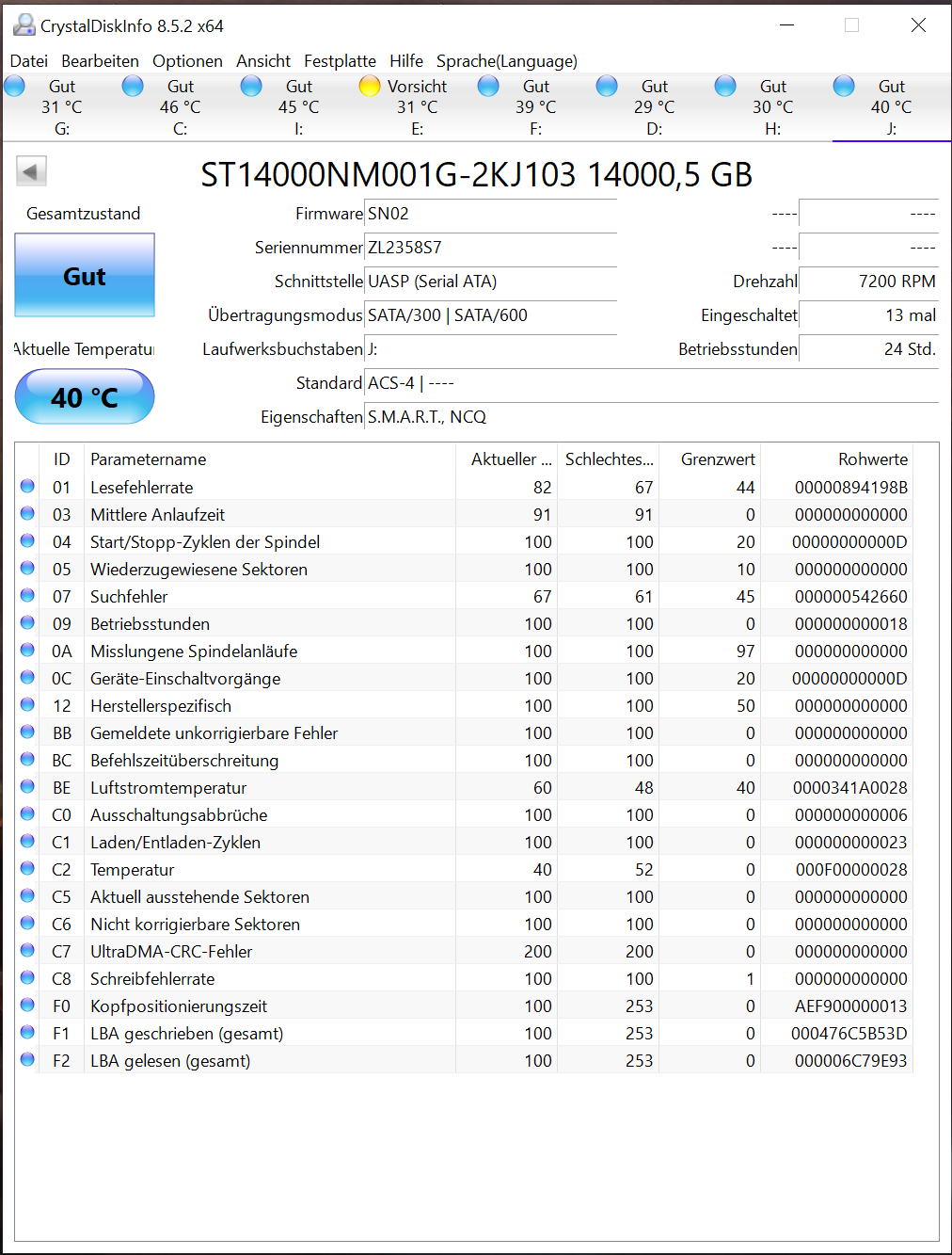

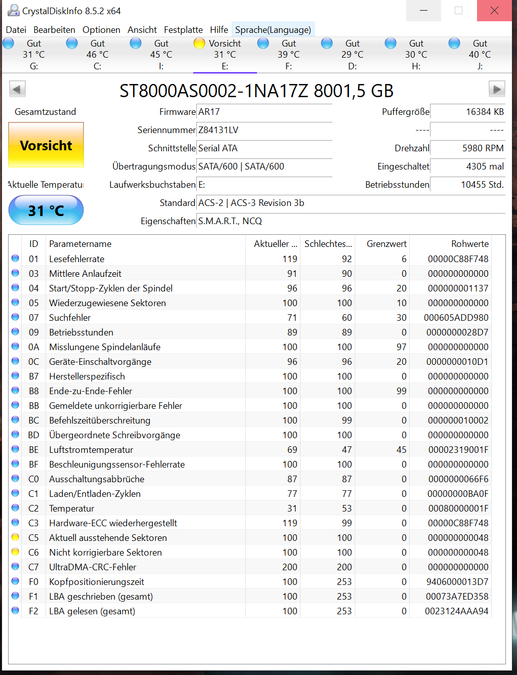

Crystal Disk Info Screenshot posten (nur vom Programmfenster). Achte darauf, dass alle Zeilen und Spalten zu sehen sind.
So sieht das aus in Chrystal Disk Info.
Bye the Way die Vorsicht Meldung der Festplatte E ist neu.
Die Werte die Gelb sind, sind identisch mit allen anderen Platten, verstehe ich auch nicht!

J: in Ordnung. Möglicherweise kommen die Geräusche weil die Platte am Anschlag arbeitet, 30 GB/2h.
E: 72 Sektoren können nach mehrmaligen Versuchen nicht gelesen werden, ob sie defekt sind und durch Reservesektoren ersetzt werden müssen zeigt sich erst nach dem nächsten Beschreiben selbiger, dazu 6 Suchfehler und 2 Command Timeouts.
