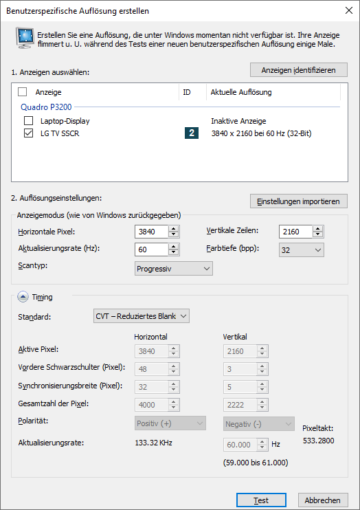

Ich versuche nun über die NVIDIA Systemsteuerung die Benutzerdefinierte Auflösung zu erstellen und gebe einfach statt 60, 120Hz ein. Nach dem betätigen des Test Buttons, verliert der Bildschirm das Signal und das Notebook hängt sich komplett auf. Nach 2min bootet es selbständig neu. Danach muss ich in der Registry die gespeicherten Bildschirmeinstellungen löschen und neu starten, damit ich den TV überhaupt wieder nutzen kann...
Auch das CRU 1.4.2 habe ich mir schon heruntergeladen und bin nach einem Youtube Tutorial vorgegangen um die Auflösung zu erstellen. Hab es aber nicht fertig gebracht, dass die Auflösung unter Windows oder in der NVIDIA Systemsteuerung sichtbar wird.
Vielleicht kann mir jemand einen Tipp geben was genau ich bei NVIDIA Systemsteuerung oder beim CRU einzustellen habe, damit es theoretisch funktionieren sollte.

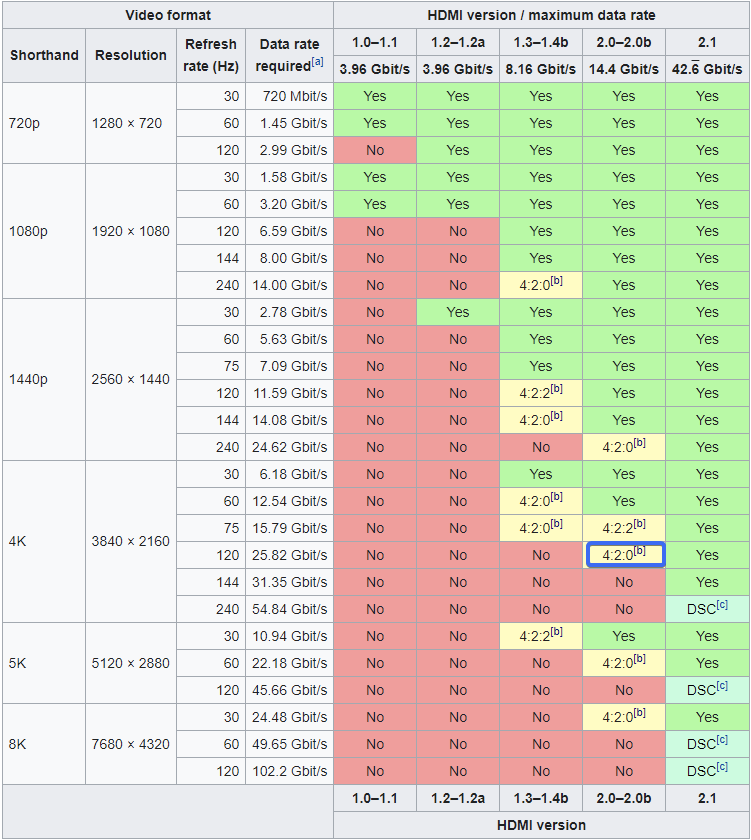

Also, von der Bandbreite geht 4K@120 mit 4:2:0 mit HDMI 2.0, siehe LG CX.
ABER das Gerät muss diese Auflösungen auch über HDMI 2.0 annehmen. Oft wird nur auf die Bandbreite verwiesen, das reicht schlicht nicht aus. Das Gerät muss diese Auflösung auch mit dem jeweiligen Standard explizit akzeptieren.
Bestes Beispiel LG C9. Der kann über HDMI 2.0 (anders als der nahezu gleiche CX) kein 4K@120 mit 4:2:0, weil er das nur über HDMI 2.1 zulässt, egal wieviel Bandbreite verfügbar ist.
Falls der NANO866NA bei 4K@120 ebenfalls HDMI 2.1 erwartet, geht es mit HDM 2.0 einfach nicht, selbst wenn es theoretisch möglich wäre.

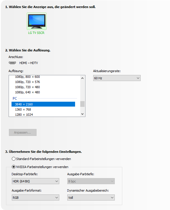

habe ich eben mit der NVIDIA Systemsteuerung getestet, musste aber auch hierfür eine Benutzerdefinierte Auflösung erstellen, der TV erkannte nach der Umstellung sofort HDR.
in den Windows Anzeigeeinstellungen ist nun unter "LG TV SSCR":
Du stellst aber schon in der Auflösung 4:2:0 ein, oder? Sonst wäre jeder Versuch mit 120 Hz vergeblich...
EDIT: vergiss was ich schrieb, hast du ja bereits....
Das ist genau das Problem.
Stelle ich so wie eben die Benutzerdefinierte Auflösung ein um zu demonstrieren dass die Grafikkarte über HDMI2.0b ausgibt, stellt NVIDIA automatisch auf RGB und HDR, was wahrscheinlich auch passiert wenn ich die 120Hz einstelle.
Außerdem aktiviert er mir auch immer wieder die Audioausgabe via HDMI.
Ich brauche also eine Möglichkeit, im Vorhinein schon zu sagen, dass ich 4k@120Hz mit 420, deaktivierter Audioausgabe am HDMI usw. Testen möchte, dann würde es wsl. auch funktionieren.
Was nun auch noch dazukommt ist, dass ich nach diesem Test, die NVIDIA Treiber wieder neu installieren kann, da er mir die 60Hz aus der Standard-Auflösung gelöscht hat und diese unter "PC" einsortiert hat.
Bei den Standard Auflösungen kann ich nur 420 einstellen, bei der Benutzerdefinierten nur RGB....
