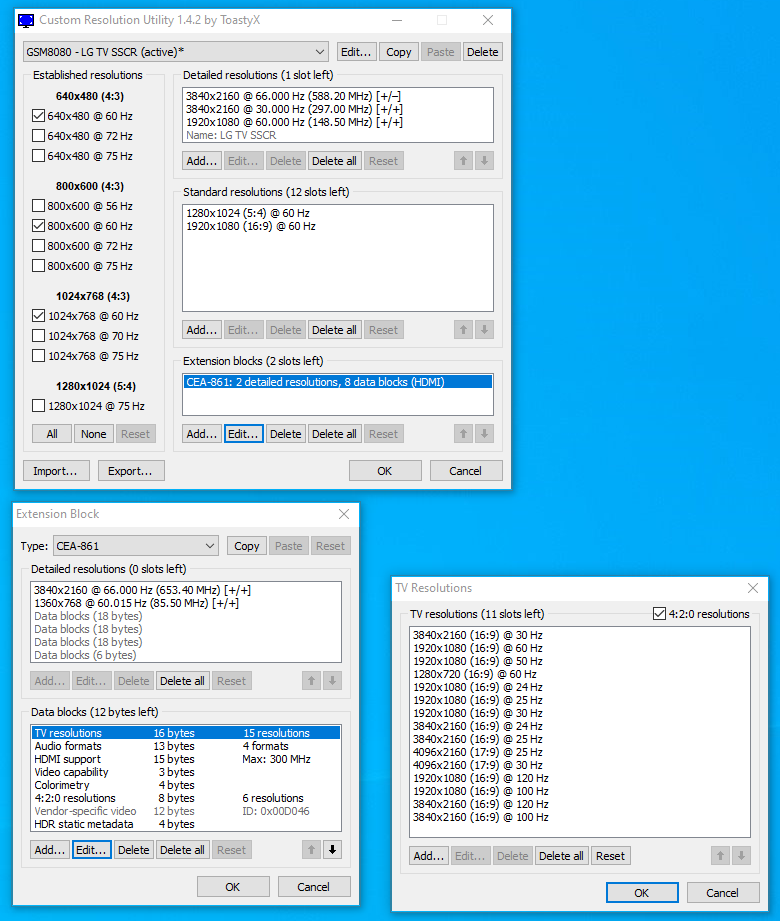

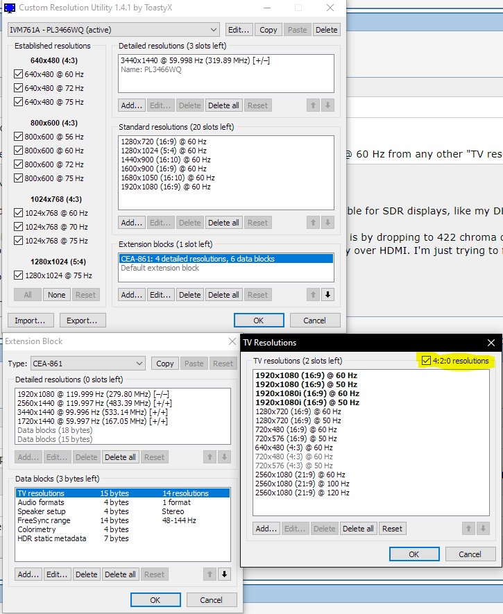

Dass Nvidia automatisch beim Auflösungswechsel auf RGB oder HDR umschaltet...könnte auch sein. Über CRU kann man vielleicht 4:2:0 mit einer bestimmten Auflösung forcieren. Laut ToastyX (CRU Developer) soll man das über TV Resolutions hinbekommen können. Wenn ich es richtig verstehe hier, konnte ein Häckchen setzen:
Das sind die Standard TV-Auflösungen, ohne die benutzerdefinierten, ist da ein Eintrag mit 4k 120Hz vorhanden? Wenn nicht, kannst du dort über Add 4k@120Hz hinzufügen. In den Nvidia-Optionen dann auch darauf achten, ob man die Auflösung unter PC oder "Ultra-HD,HD,SD" aufruft.
Via CRU habe ich schon etwas herumprobiert. Bin hier auch nach Anleitung vorgegangen.
Die hier erstellten Auflösungen kann ich jedoch weder in der NVIDIA Systemsteuerung, noch unter Win10 Anzeigeeinstellungen einstellen...
System Neustart und restart64.exe habe ich beides probiert. Die Änderungen via CRU werden bei mir einfach nicht übernommen.

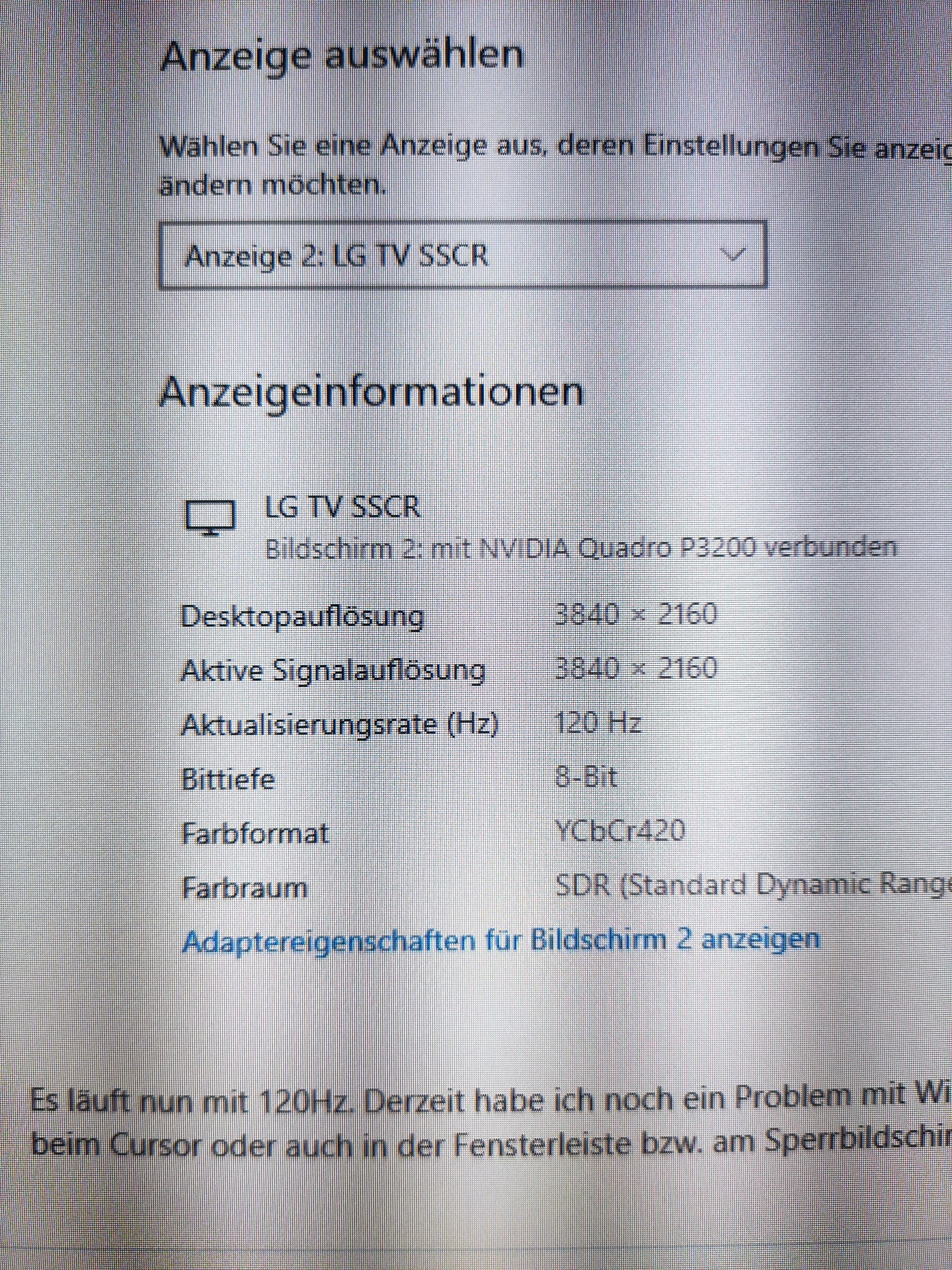

Ich habe es nun mit dem CRU zustande gebracht war aber eine elende probiererei.
  1. NVIDIA Treiber neu installiert (mit dem Häkchen bei der Installation dass man es wirklich neu installieren will)
  2. In der Registry die Bildschirmeinstellungen gelöscht, also folgende Ordner einfachlöschen:
    Computer\HKEY_LOCAL_MACHINE\SYSTEM\CurrentControlSet\Control\GraphicsDrivers\Configuration
    Computer\HKEY_LOCAL_MACHINE\SYSTEM\CurrentControlSet\Control\GraphicsDrivers\Connectivity
    Computer\HKEY_LOCAL_MACHINE\SYSTEM\CurrentControlSet\Control\GraphicsDrivers\ScaleFactors
  3. Neustart
  4. im CRU die Auflösungen hinzugefügt mit aktivem Häkchen bei 420 (wie oben beschrieben)
  5. Neustart
  6. Die im CRU eben hinzugefügten Auflösungen sind nun nach dem Neustart nicht dabei (nicht erschrecken)
  7. Die reset-all.exe ausgeführt, die bei der CRU dabei ist
  8. Neustart
  9. Nun sind die Auflösungen und Einstellungen in der NVIDIA Systemsteuerung unter "PC" bzw. auch in Windows 10 bei den Anzeigeeinstellungen drin
Es läuft nun mit 120Hz.
Derzeit habe ich noch ein Problem mit Windows, dass Teilweise komische Schatten beim Cursor oder auch in der Fensterleiste bzw. am Sperrbildschirm wirft, seitdem ich auf 120Hz gestellt habe.
Im vergleich hier die beiden Bilder, einmal vom Sperrbildschirm (Schrift extrem komisch mit komischem Rand) und einmal beim erstellen dieses Beitrags, (Schrift war sehr angenehm zu lesen und scharf)
