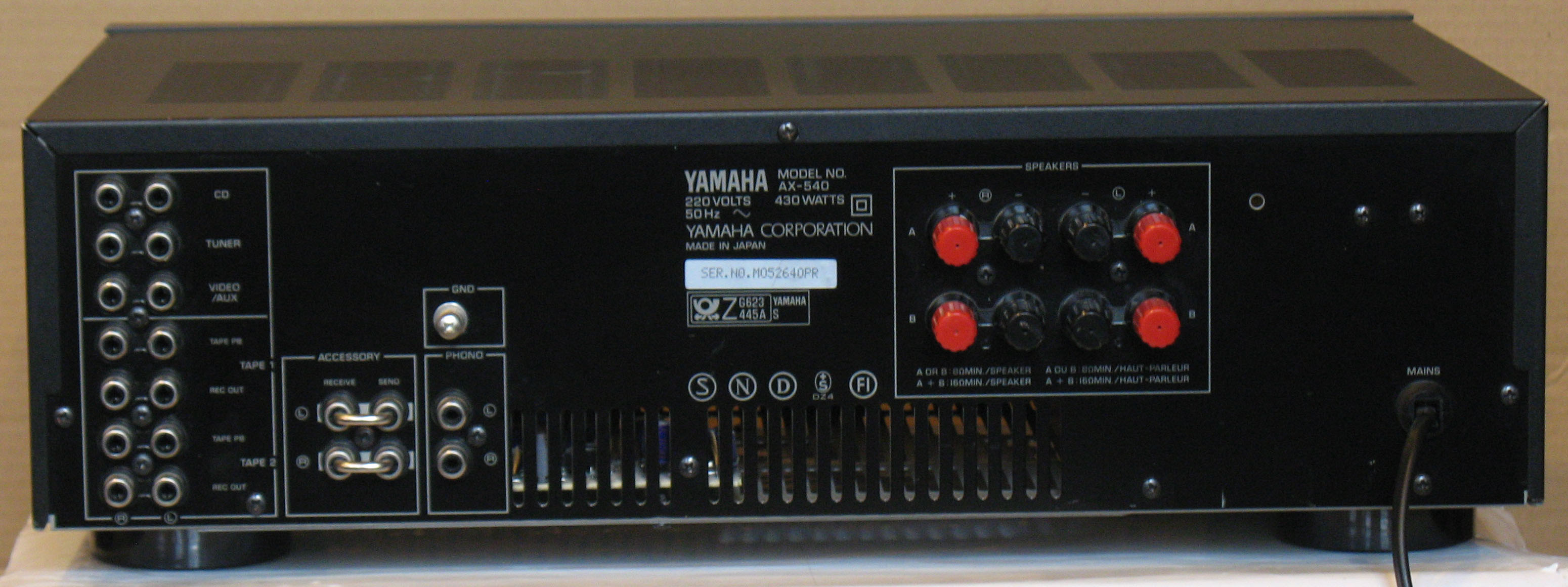

Für meine Garage (~50m² - soll auch für Partys genutzt werden) hab ich in der Bucht einen Yamaha AX-540 gekauft. Auf der Rückseite des Gerätes steht was von 8 Ohm (A oder B) und von 8-16 Ohm (A + B).

Hallo Rene81,
wenn du nur ein Paar LS anschließt, müssen diese laut Verstärker mind. 8Ohm aufweisen (also jeder Lautsprecher für sich).
Wenn du zwei Paare anschließt (bzw. Bi-Wiring betreibst) dann muss jeder Lautsprecher mind. 16Ohm aufweisen.
Wenn du dem Verstärker, der nur für mindestens 8 Ohm ausgelegt ist, einen 4 Ohm Lautsprecher anschließt, dann ist das so, als würdest du zwei Lautsprecher parallel an eine Endstufe dran hängen. Für Parallelschaltungen gilt, dass die Spannung über beiden Verbrauchern gleich ist. Demzufolge muss sich der Strom Strom aufteilen.
Um also auf die gleiche Leistung zu kommen (Lautstärke = f ( Leistung)) muss der Verstärker mind. den doppelten Strom liefern.
Dafür sind die Endstufen nicht unbedingt ausgelegt. Es kann zu Überlastung bzw. Überhitzung kommen.
Habe bisher damit noch keine fatalen Erfahrungen gemacht ;). Denke bei geringer Lautstärke sollte es nicht zwingend Probleme geben, aber machen würde ich es trotzdem nicht.
Zumal die meisten 8 Ohm LS sowieso eher darunter liegen. Gerade bei alten Verstärkern kann sowas zu Problemen führen wird immer gesagt.

Laut dem Wiki ist die Endstufe im Verstärker sogar 2ohm stabil, was einen Betrieb von 4ohm Lautsprechern ohne Weiteres ermöglicht.
Ob die Mivocs mit der Leistung für ne 50m² Garage reichen? Ich glaube nicht...
Danke-
Wenn gefeiert wird, dann nur in einer geschlossenen Garage. Es wird aber nie so laut werden, dass man sich nicht mehr unterhalten kann - aber Partystimmung brauch ich da schon.
Ich habe die kleinen Mivocs schon bestellt, wenn sie ankommen werde ich sie dort auch mal testen. Notfalls wollte ich auf die großen 208er wechseln, nur da kommt die 4 Ohm Geschichte ins Spiel.
Wo hast du denn das rausgelesen :confused_alt:
Aus der Angabe des Dynamikleistung?
Die Angabe ist für was ganz anderes da: Sie gibt glaube die maximale mögliche Peakleistung für einen kurzen Impuls bei niedrigster Impedanz (also meist bei einer tiefen Frequenz) an. Außerdem zählt das, was hinten an den Anschlussklemmen steht.
Ansonsten sind es gerade die alten Verstärker, bei denen es eher mal zu Problemen bei zu niedriger Impedanz kommt.
Also mit den Mivocs und den gewünschten Lautstärken würde ich von 4 Ohm Lautsprechern an diesem Verstärker absehen.
