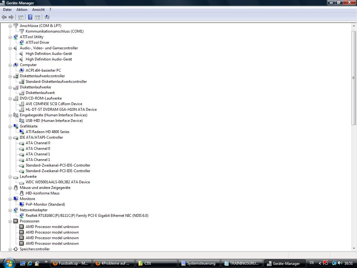

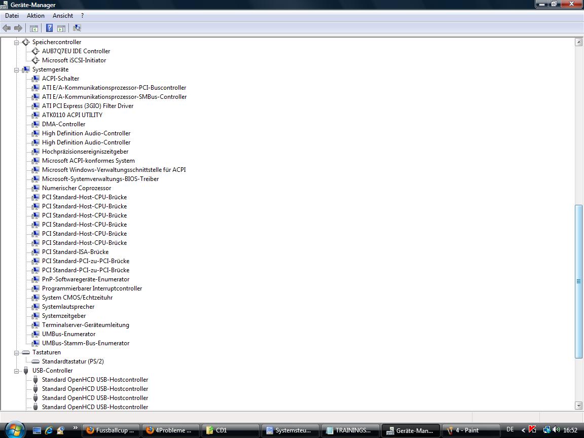

Hier mal die screens vom gerätemanager.
ich habe halt heute frei, und könnte formatieren zeittechnisch gesehen.

Die 4 ATA-Channel im 1. Screen.
Wenn da schon einer auf PIO-Modus steht hast Du wahrscheinlich den Schuldigen.

Der PIO-Modus ist ein "Notprogramm" vom Storage-Controller. Wenn Fehler an der Verbindung mit Festplatte oder optischen Laufwerk auftreten schaltet der Controller von "Volle-Pulle" (UDMA) auf "Hauptsache es geht noch irgendwie" (PIO).
http://www.hardwareluxx.de/community/showthread.php?t=31427#3.7 hier ne kleine Hilfe wo es steht und warum und wieso. Lass Dich nicht von XP verwirren, wie gesagt .. die Technik dahinter ist alt^^.

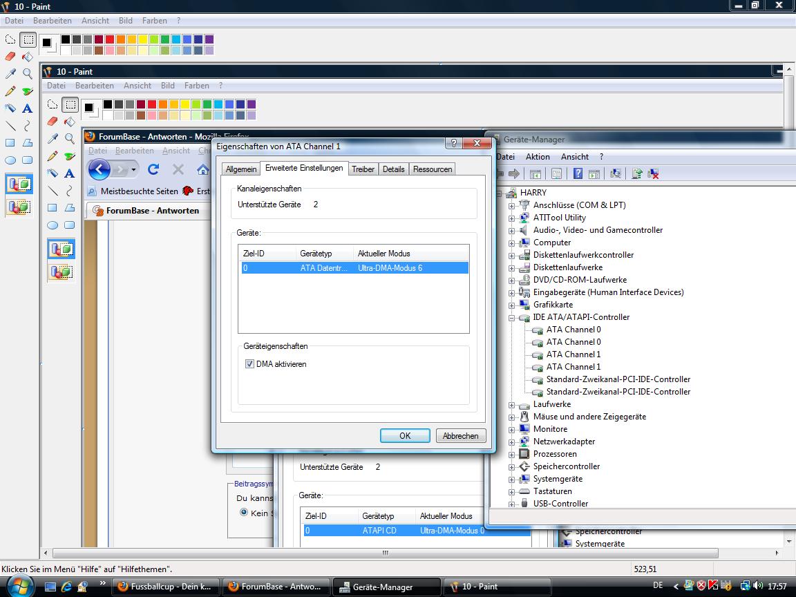

Auf dem Screen ist auch zu erkennen, dass der/die Controller auf 'Standard PCI Ide' laufen. Dort also nochmal Chipsatztreiber installieren, oder eventuell hilft schon 'Treiber aktualisieren'. Das könnte die Wurzel des Übels sein. Das mit dem PIO Modus musst du wahrscheinlich trotzdem checken. Einfach bei den Atapis auf Eigenschaften und dann in den Reitern nach Übertragungsmodus suchen.

im Geräte Manager unter IDE/ATA/ATAPI-Controller ( von oben nach unten ) gelistet steht :
ATA-Channel 0 , gehe auf "Erweiterte Einstellung" steht nichts im text feld.
ATA - Channel 0 ( unten drunter ) = Screen 1
ATA - Channel 1 , steht wieder nichts im Feld.
ATA - Channel 1 ( unten drunter ) Screen 2
so, wenn ich den text richtig verstanden habe, muss ja eigentlich überall UDMA dranstehen?
Muss ich jetzt also deinstallieren etc , so wie es bei der beschreibung steht, oder sind die Screens ok ? Weil PIO steht ja nirgendwo dabei ?!? :mad: komisch auch, das in der beschreibung steht, "primäre/sekundäre IDE Kanäle"..das habe ich auch nicht :(

Kannst du mir bitte erklären, anhand des screens, wie ich da was suchen kann ? bei details Gerätesuche steht nirgends Übertragungsmodus in dieser liste :(

Du mußt unter "Laufwerke" gucken - dort steht, ob im PIO-Mode oder im UDMA - wenn im PIO-Mode - dann stell "UDMA" ein -
