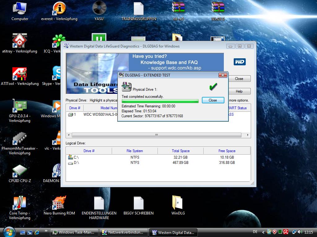

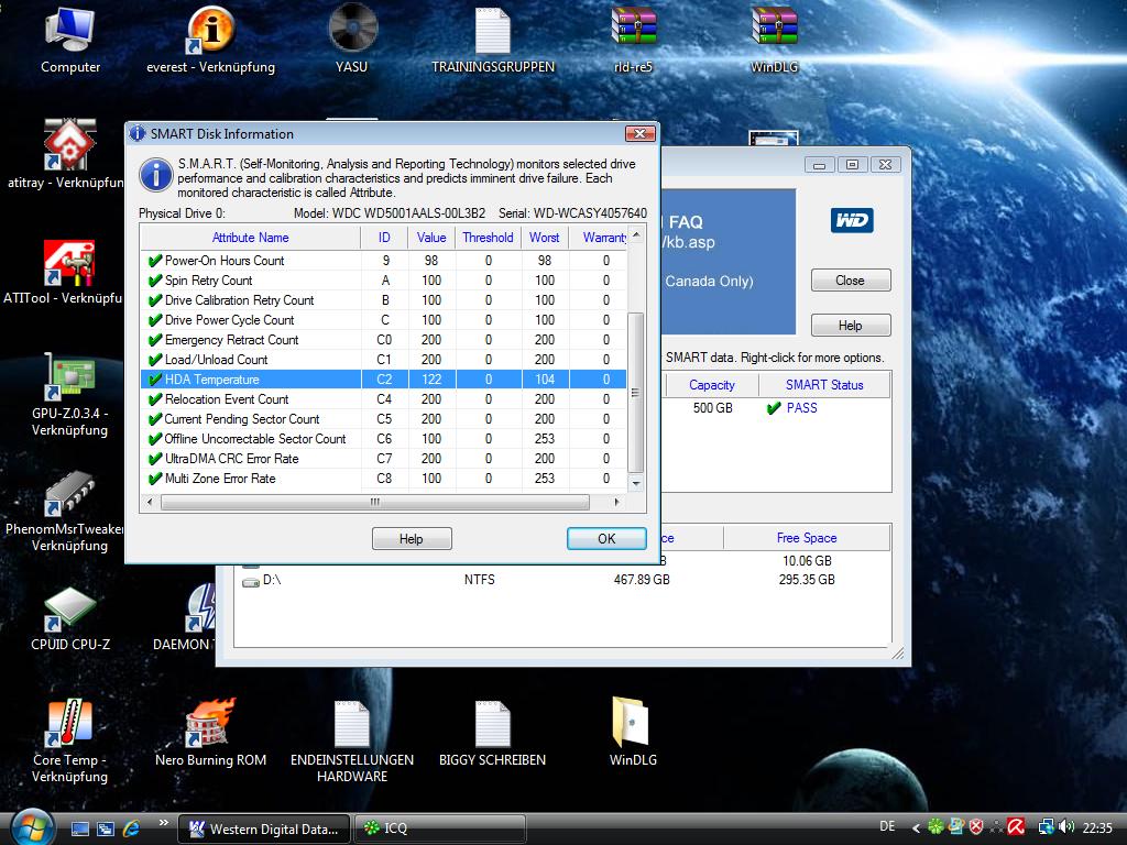

Ich habe keine Ahnung, ob er den test beendet hat. Als ich heim kam, war zwar mein rechner an, aber alle lüfter waren aus. Ich habe dann Linke maustaste, und dann startete er wieder.
Allerdings fuhr er komplett hoch :(
Ich habe daraufhin das tool aufgemacht und nachgeschaut. das ergebniss ist auf dem Screen einzusehen. Ist das jetzt gut oder schlecht ? Ist es überhaupt DAS ergebnis ? :(

Um die defekten Sektoren auszugliedern müsstest du sie erst genau lokalisieren. Das mit der Mitte war nur ein Beispiel.
Und das im Screenshot ist leider nicht das Testergebnis. Ich würde die Festplatte einfach zurückschicken...

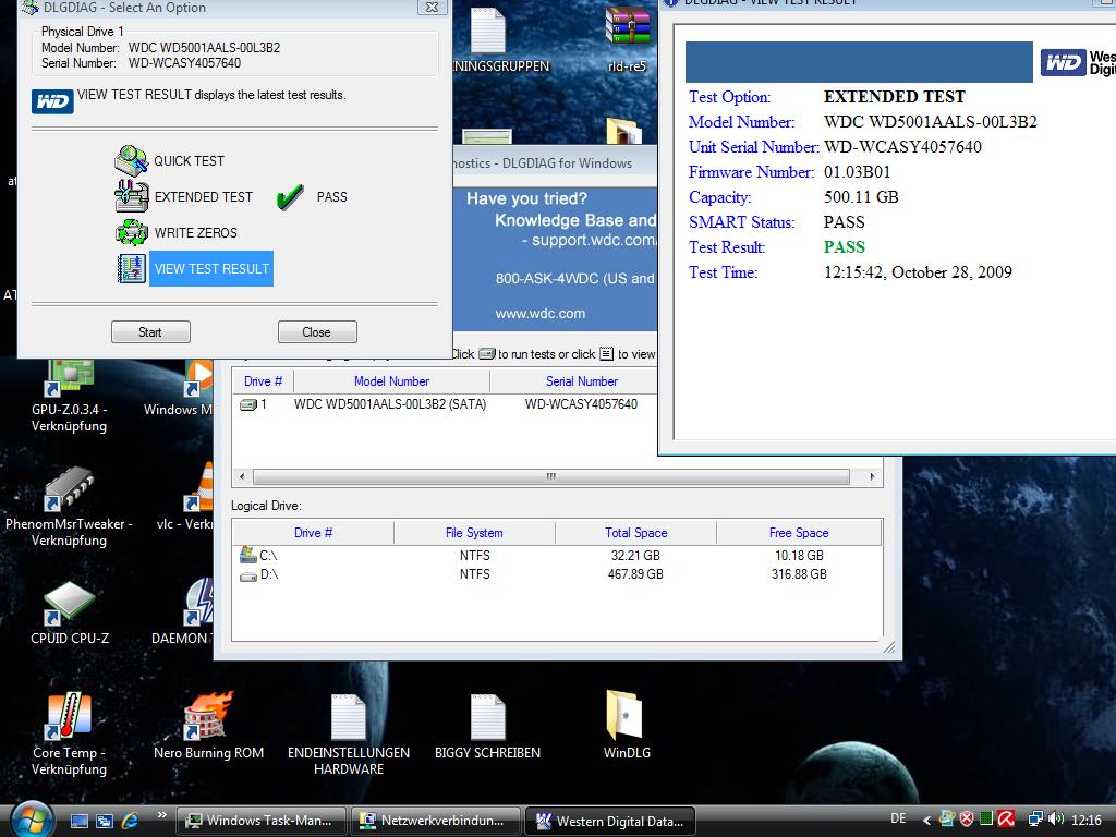

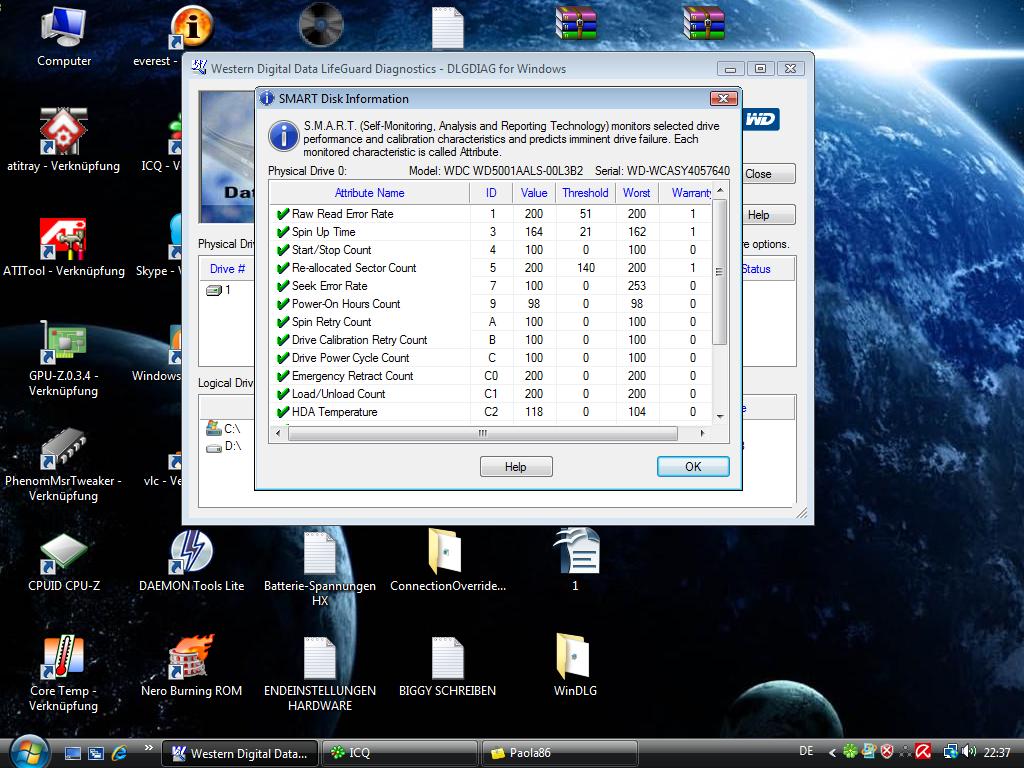

Ich habe den Extended Test eben erfolgreich beendet. ( Siehe Screenshots ).
Es kam zu keinem Absturz! ( ich saß die ganze zeit daneben ).
Mehr kann ich nicht öffnen, ausser dem Testbericht. Und dort steht ja lediglich "Pass".
Aber laut WD-Seite habe ich alles richtig gemacht. Nach Beendigung des Testes auf "schliesen", dann auf Testergebnisse unter Extended und öffnen. Mehr als das was auf dem Screen ist, bekam ich aber nicht zu sehen....
Was heist das jetzt ? Was soll ich machen ? Soll ich das von dir HAnne, empfohlene Chkdsk C: /F / R trotzdem mal durchführen ? Wo kann ich die fehler weiter suchen ? irgendwas muss es ja sein :(
