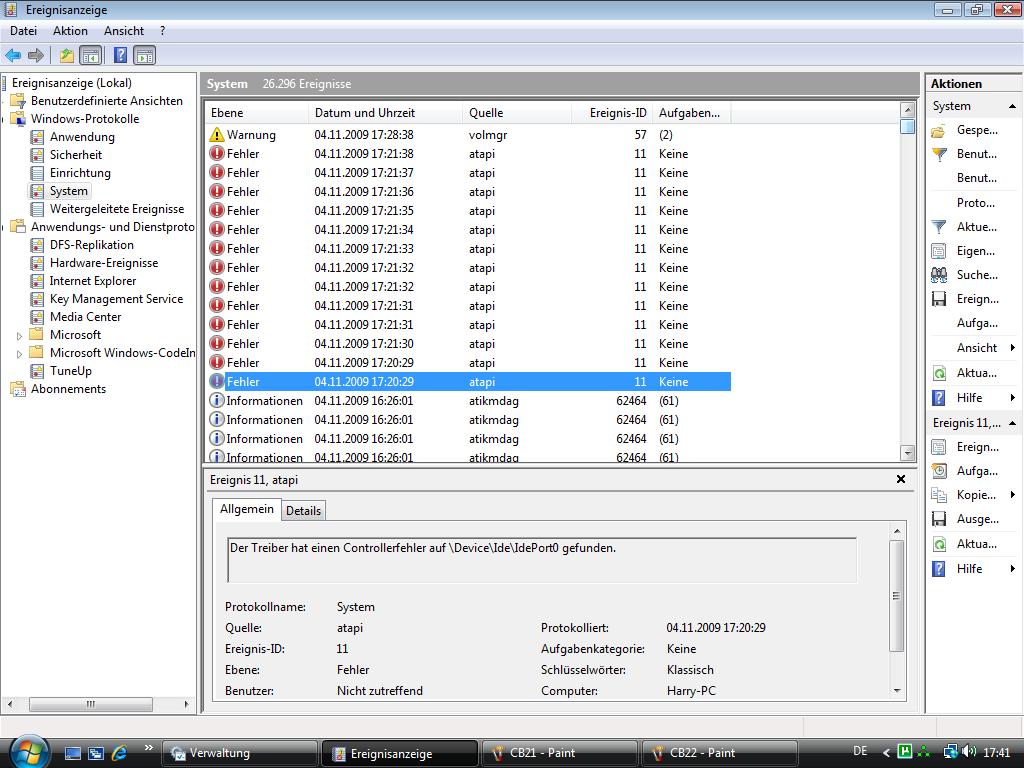

Bevor Du lange daran rumdockterst, anhand Deines ersten Screenshots erkennt man wunderbar, dass die Festplatte inzwischen über 140 fehlerhafte Sektoren verfügt (ist der Wert bei reallocated sector count)
Die Festplatte selbst versucht zwar fehlerhafte Sektoren zu markieren und auf entsprechende Reservesektoren um zu leiten, allerdings hast Du ja anhand der Systemhänger bereits bemerkt, dass dies nicht immer problemlos funktioniert.
Des Weiteren siehst Du neben dem Ist Wert von 140 fehlerhaften Sektoren den Max Wert von 200, das wiederum ist der Wert ab welchem SMART in den Fehlerstatus geht und Du die Meldung bekommst, dass du bitte Deine Daten sichern und die Festplatte ersetzen mögest.
Es muss allerdings nicht so lange gewartet werden, schon ein fehlerhafter Sektor ist im Grunde ein Anzeichen dafür, dass die Daten auf der Festplatte nicht mehr sicher sind und man sich a) um ein Backup und b) um eine neue Festplatte bzw. den Austausch der defekten kümmern sollte.
In Deinem Fall:
1) Backup erstellen
2) Festplatte tauschen (sollte ja noch Garantie haben)
2a) Je nach Lieferant evtl. einen Vorabaustausch erfragen

Wie ich schon geschrieben habe der Re-allocated Sector Count steht bei 140 Sektoren und das ist auch der Zähler der für den SMART Alarm zuständig ist. Es ist also definitiv so, dass die Platte schon n Schuß hat, jetzt noch 60 weitere fehlerhafte Sektoren und der Smart Status wird von der Plattenelektronik auf BAD gesetzt.
Und an der Stelle kommt keine fehlerhafte Datei oder ein Partitionstabellenfehler zum tragen

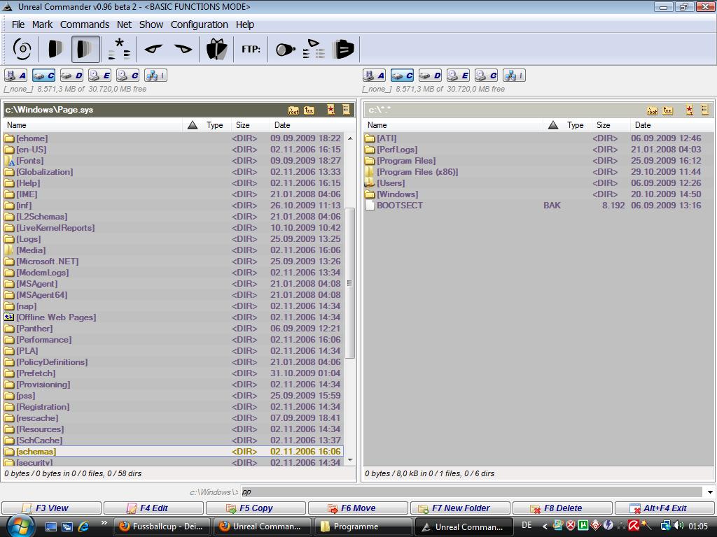

http://www.freeware-base.de/freeware-base-artikel33162.html
Freeware !
um es einfacher zu machen -
mit diesem "Ersatz" für "Wincommander" kan man "versteckte" Dateien sichtbar machen - ( Ansicht ) dann solltest unter "C:\pagefile.sys" finden - diese Datei löschen, wenn VORHER die Auslagerungsdatei "abgeschaltet" wurde - sonst läßt sie sich nicht löschen -
jetzt wie bereits erklärt, die Auslagerungsdatei NEU anlegen - min. 1024 - max 1024 oder " Wird vom System verwaltet" - fest einstellen ist besser -
es kann aus irgendeinem Grund diese Auslagerungsdatei, variabel eingestellt, zerstückelt auf C:\ sein, fragmentiert - um die Datei in "einem Stück" wieder herzustellen, diese wie beschrieben löschen - aber dann in einem Stück neu anlegen - Maßstab war bei älteren Computern, diese doppelt so groß anzulegen, wie man Arbeitsspeicher eingesetzt hat - dass ist bei den heutigen PCs mit mehr Leistung nicht mehr so relevant - deshalb reichen fast immer 1024Mb oder 2048Mb - min. = max. - einige Spiele / Anwendungen setzen das Vorhandensein einer Auslagerungsdatei voraus - obwohl genügend Arbeitsspeicher vorhanden ist -
Freeware !

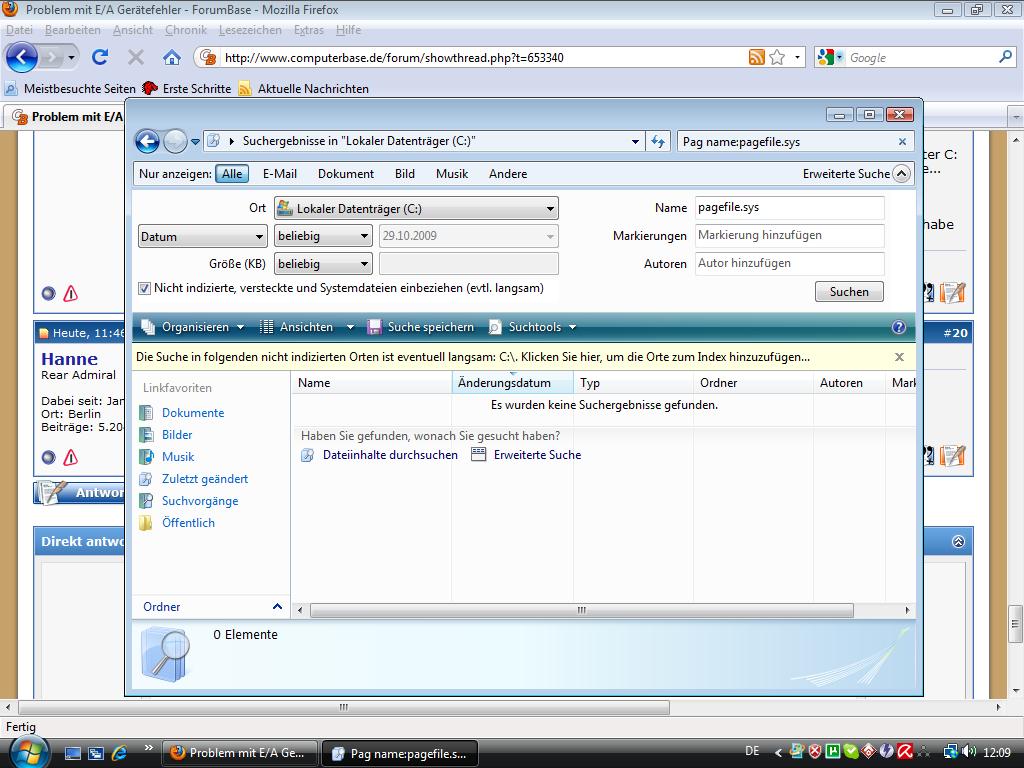

hey hanne,
vielen dank für die erklärung. kannst du mir an hand des screens bitte erklären wie ich page.sys suchen und löschen kann? ist es so richtig wie du auf dem screen erkennen kannst? bin etwas iretiert da so viele unterordner geöffnet worden sind als ich page.sys eingegeben habe.

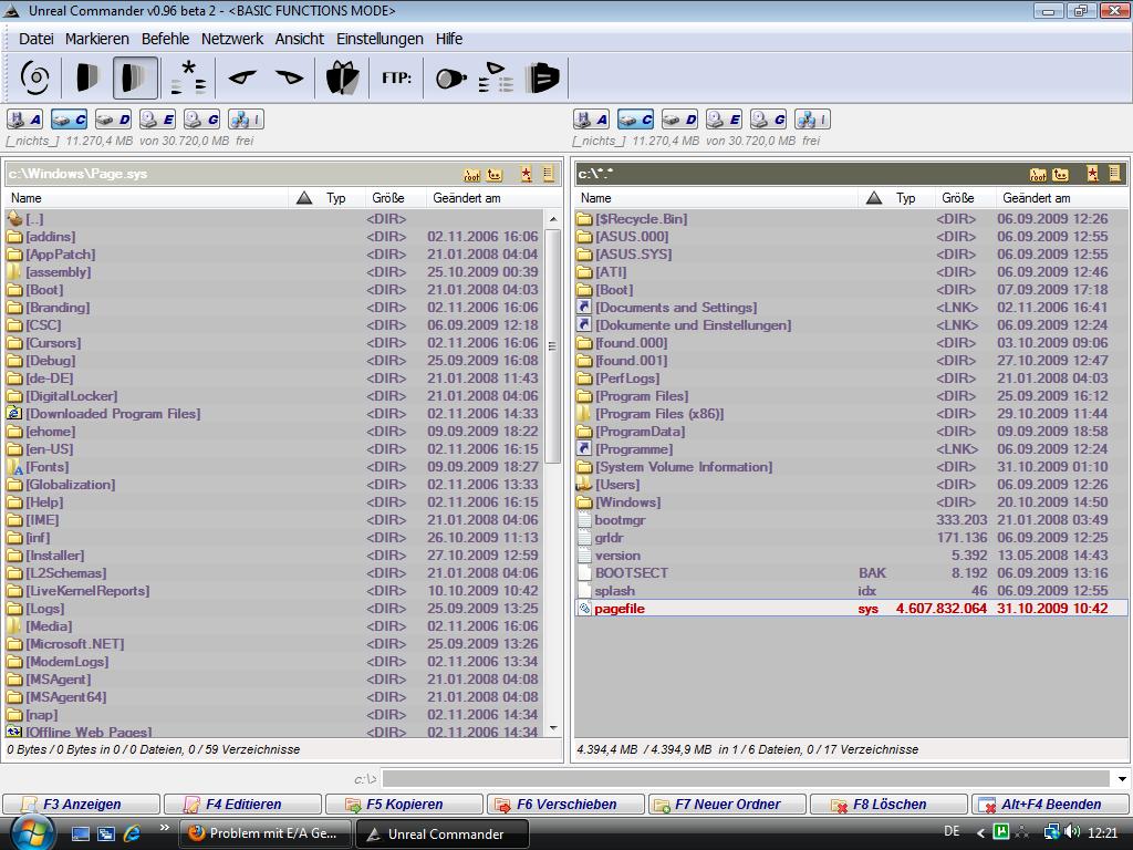

"Unreal Commander"
Unter "Configuration" kannst Du die Sprache und Ansicht einstellen - Ansicht auf "versteckte Dateien anzeigen " - dann "pagefile.sys" suchen und bei abgeschalteter Auslagerungsdatei dieses File löschen - WIN neu starten - defrag ausführen - Auslagerungsdatei NEU anlegen -
min. 2048 / max. 2048 - jetzt irgendein Testprogramm ausführen, oder das Spiel starten, das
abgestürzt war - berichte mal, was passiert -

Edit : Hanne, welches "Testprogramm" sollte ich denn verwenden ? Weil du sagtest, ich solle dir dann bescheid geben was passiert ist. Klar, zocken ist klaro
Aber welches Testprogramm wäre den aussagekräftig ? Ich habe das Pagefile.sys gefunden. Das ist 4,3GB groß, kann das sein ? Also er zeigt an : ( Siehe Screen )

Hallo Hanne,
gestern fing das problem schon wieder an
ich konnte aber glücklicherweise ein screen machen von der Ereignissanzeige window´s. leider nicht alle, da er sich komplett aufhing und ich resetten musste
Aber bei diesem screen fing das problem an.
Also es ging los, dann hatte er sich wieder beruihigt und daraufhin kam der fehler in der ereignisanzeige.
ich hoffe man kann irgendwas daraus schliesen Und du mir weiterhelfen
lnagsam bin ich am ende
Es kam wieder aus dem "nichts". Erst wieder das schnee weise bild, dann der ladebalken...und dann kam in jedem fenster "Keine rückmeldung". Sowie bei Firefox, als auch bei Der ereigniss anzeige und der Systemsteuerung.. Alle icons in der systemsteuerung ( system,verwaltung,netzwerk usw ) verschwinden und das bild ist weis. nur die task leiste und der desktop wurden wiedergegeben.
(jetzt gerade in dieser sekunde läuft er wieder einwandfrei )
