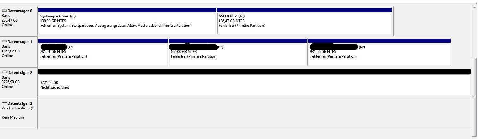

Hm, komisch das ganze. Kam eben nachhause, die Fp wieder eingebaut(Intern), Pc angeschmissen und zack:
Fehlen da noch 250Gb oder ist das normal?

Das ist normal, liegt dran ob in GiB oder GB gezählt wird. Sprich ob du in 10er Potenzen oder 2er Potenzen zählst.
Je mehr Speicherplatz desto größer ist die Diskrepanz ;)
Ok, hab jetzt die Platte mit GPT Initialisiert und Partitioniert. Werd jetzt über Nacht die wichtigen Daten Kopieren und morgen dann die neue Fp Ordentlich einbauen, alte raus-Neue rein. Dann noch die Lw Buchstaben ändern und fertig.

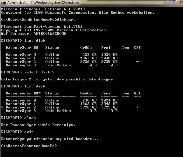

Hab das nochmal mit dem Diskpart gemacht, aus Neugierde;)
Danke nochmals an alle für die tollen Tips und Ideen um das Problem in den Griff zu bekommen!

Ich schmeiss nochmal was nach, wegen der Größe. Wir haben den Multiplikator 2^10=1024, oder kurz 1,024. Wir springen von Mega auf Giga auf Terra....mach hier 1,024^3. Wenn die Platte 4 TB hat, sind es wirklich 4/1,024^3=3,72529 TB in Byte --- das deckt sich mit dem Foto.
