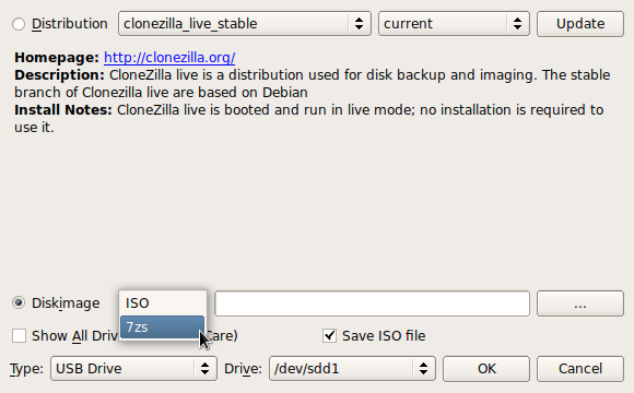

http://gparted.org/liveusb.php#windows-method-a
Erstell dir z.B wie hier beschrieben einen USB-Stickt mit Gparted. (oder du brennst dir eine cd, siehe weiter unten)
1. http://sourceforge.net/projects/tuxboot/files/
2. http://downloads.sourceforge.net/gparted/gparted-live-0.19.0-1-i486.iso
3. tuxboot starten, dort bei Diskimage die gparted live iso auswählen
4. usb stick auswählen, da wird natürlich nicht /dev/sdb stehen, der screenshot kommt von der linux version
5. vom stick booten
Alternativ nur Punkt 2 durchführen und die iso auf eine cd brennen und dann von der cd booten.
Dabei nicht die iso-datei einfach auf die cd kopieren sondern wirklich von der Iso eine cd brennen.
Bei Windows 7 dürfte das mit einem Rechtsklick und Datenträgerabbild brennen funktionieren (so in etwa).

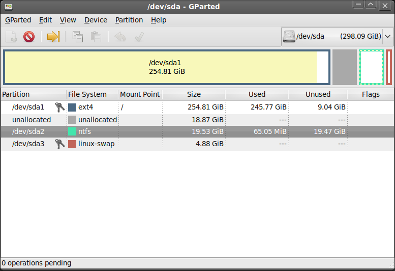

Wenn du dann in Gparted bist musst du oben rechts die korrekte Festplatte auswählen.
Danach klickst du oben auf Device/Laufwerk und wählst den ersten Punkt "Create Partition Table/Partitionstabelle erstellen".
Wie gesagt eine GPT Tabelle erstellen.
Dann noch bestätigen damit die Änderungen auch wirklich durchgeführt werden. Du kannst natürlich auch direkt damit die von dir gewünschten Partitionen erstellen, allerdings sollte die Festplatte jetzt auch wieder in Windows auftauchen.
