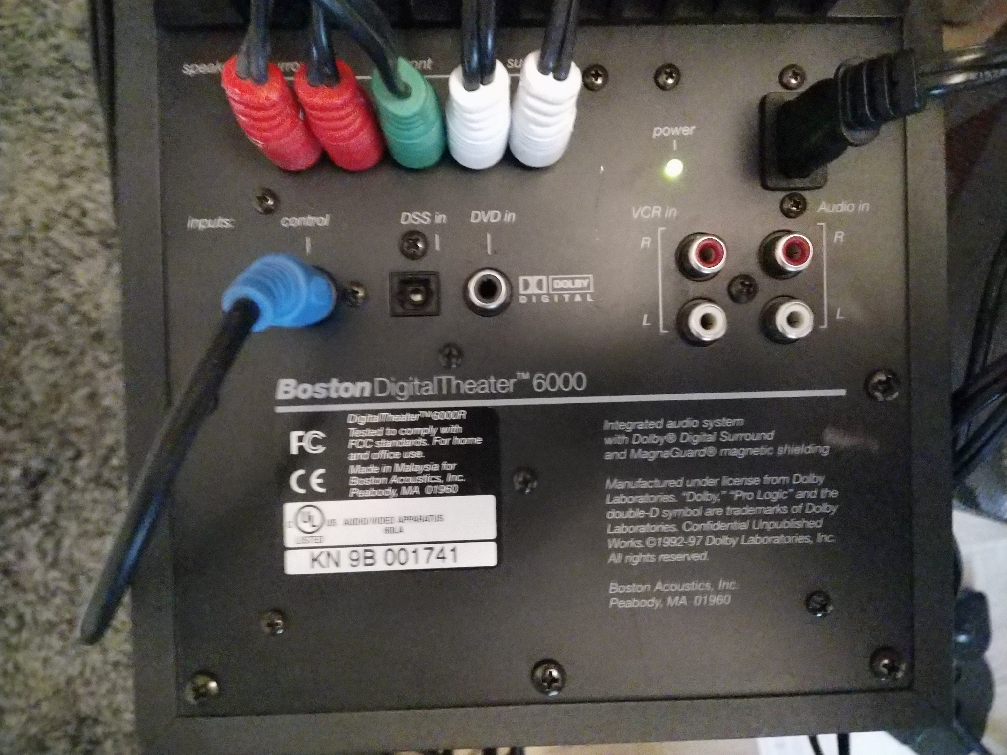

ich will an meinem PC ein älteres 5.1-Boxen-System direkt, d.h. ohne Receiver, anschließen (Boston Acoustics Digital Theatre 6000). Leider habe ich von Lautsprechern u.ä. nicht wirklich Ahnung und bin auch nach einigem Recherchieren nicht wirklich schlauer geworden.
Ich habe die Boxen über ein optisches Kabel am Mainboard angeschlossen (Gigabyte GA-97X-Gaming 3, Realtek ALC 1150 Chip https://www.gigabyte.com/de/Motherboard/GA-Z97X-Gaming-3-rev-10#ov), bekomme darüber aber nur ein Stereosignal - wenn ich das recht sehe, werden die Boxen nur als Kopfhörer erkannt.
Gibt es eine Möglichkeit, die Boxen mit meiner Hardware im 5.1-Modus zu betreiben?
Ich werde schon aus den möglichen Input-Verbindungen der Boxen nicht wirklich schlau; Input-Möglichkeiten sind
- DSS in (Dolby Digital) =optisch, verwende ich derzeit
- DVD in (Dolby Digital) - Wäre das eine Alternative? Würde da z.B. so ein Kabel passen? https://www.amazon.de/dp/B075WRDL84...d_r=e89d6fab-61a5-11e8-b798-35d2d7a1b17f&th=1
Ich habe anderswo gelesen, dass man für 5.1 optisch zwingend eine Soundkarte mit DD Live oder DTS Connect braucht. Ist das so korrekt?
Sorry für das Unwissen, das ist der Bereich, von dem ich beim PC am Abstand am wenigsten Ahnung habe... Meine bisherigen 5.1-Boxen konnte ich ganz Old School über die Analogausgänge anschließen...
Ein Bild der möglichen Anschlüsse habe ich angehängt.

DSS in und DVD in benötigen das gleiche Signal, nämlich SPDIF, ist nur in zwei unterschiedlichen Steckerformen ausgeführt, einmal Toslink (optisch) und einmal Cinch (koaxial)

Was ist denn "DSS in" auf deinem Bild?

"DSS in" ist der optische Eingang. Das hatte ich im Einsatz.

Wie ich es auf dem Bild entnehme anscheinend nicht. DSS und Dolby Digital live kann das Ding. Was DSS ist, kenne ich nicht. Schon wieder was Neues.
