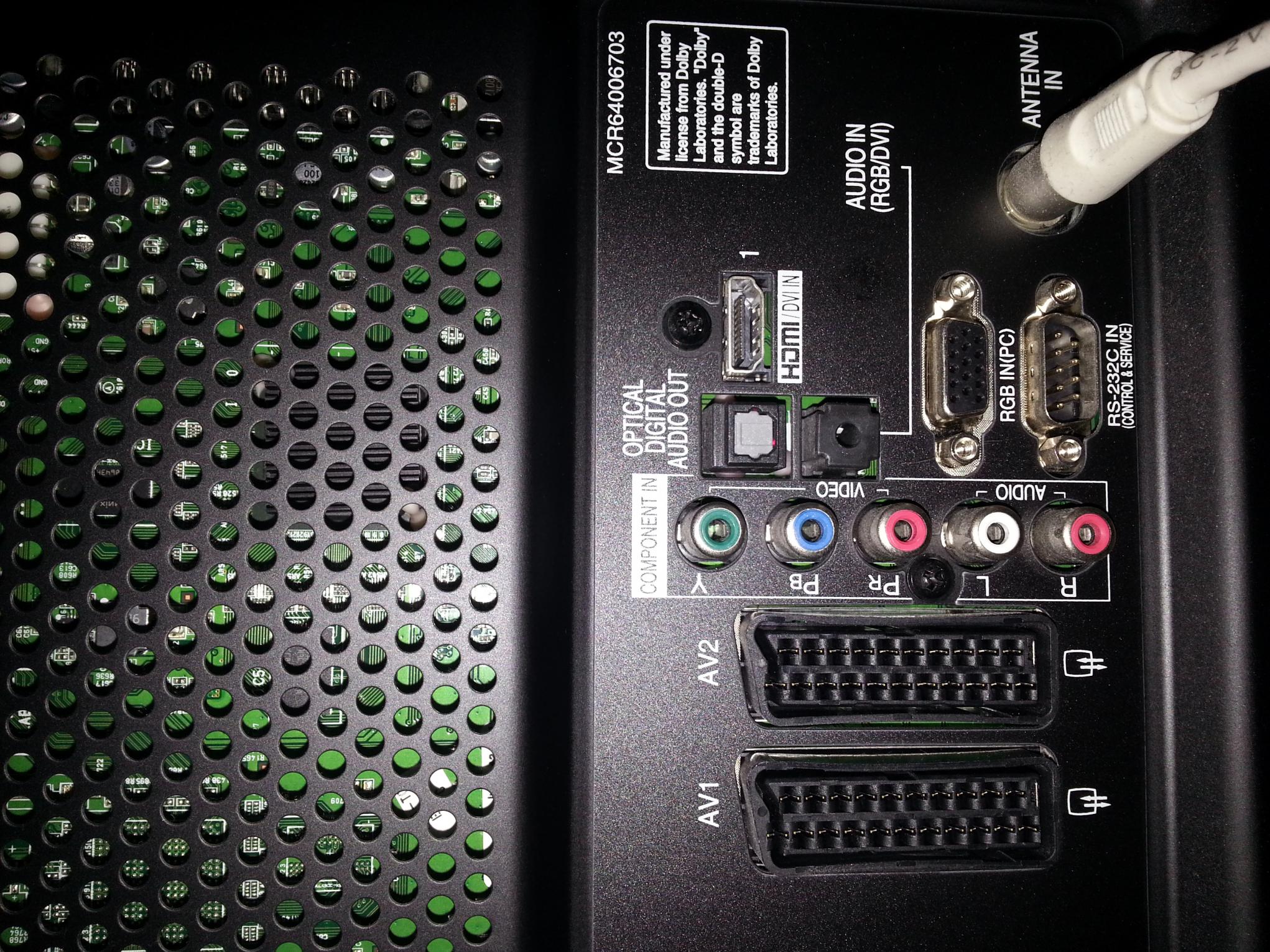

Bild von den Anschlüssen vom TV (LG 50 pt 353)

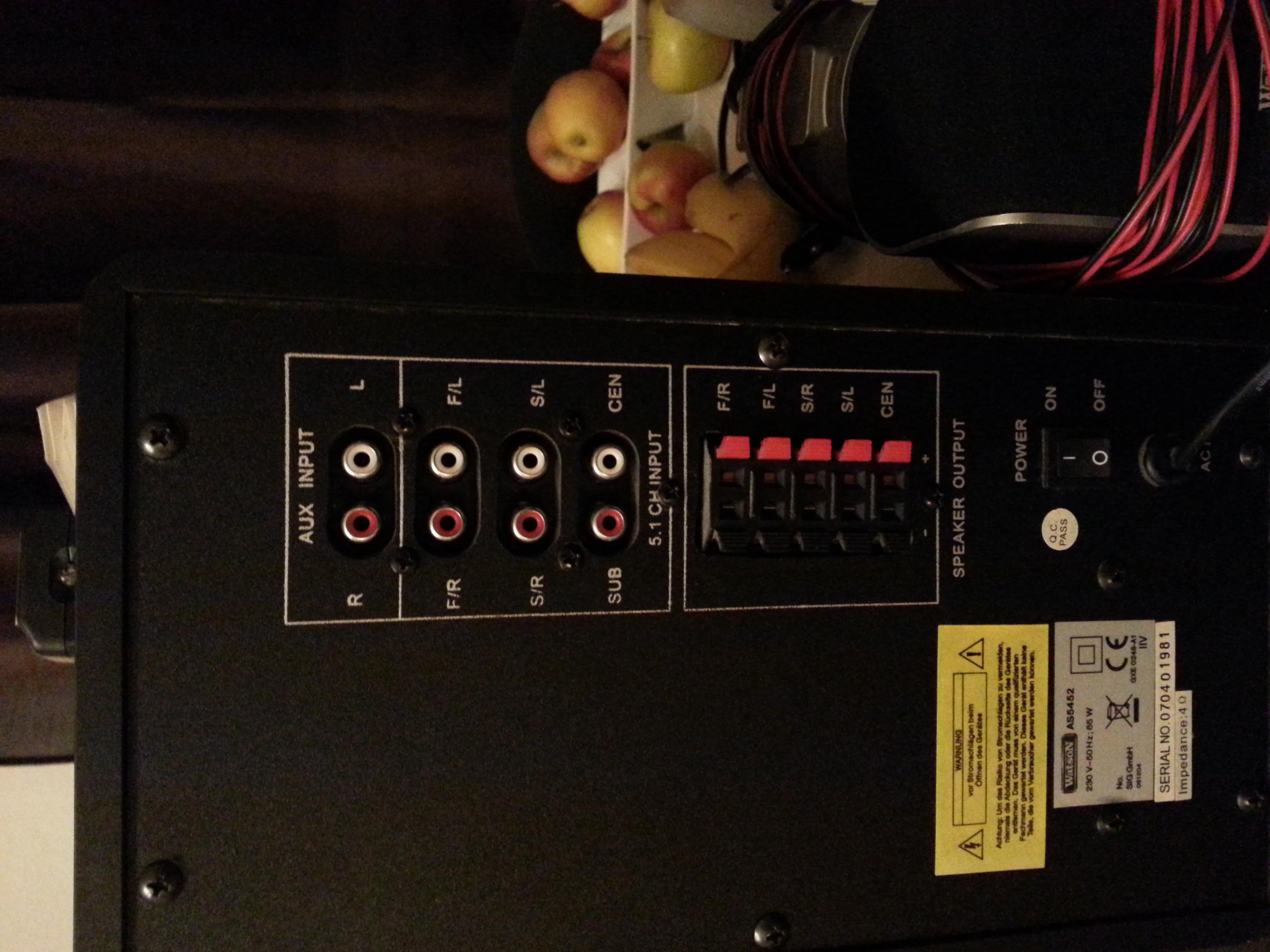

Anschlüsse vom 5.1 Sounddingens

also du kannst deine Anlage nicht in 5.1 an den TV anschließen. Es würde nur 2.1 über AUX gehen.
Das Problem ist, dass deine Anlage nur analoge Ausgänge hat.
Der TV hat nur nen digitalen Ausgang (optisch), die "Anlage" nur analoge Eingänge, kannst du vergessen. Kannst höchstens über den Kopfhörer Ausgang vom TV (falls der sowas hat) mittels Klinke- Cinch Adapter in Stereo an die Anlage gehen.
Mit 5.1 is aber definitiv nix, dabrauchst du was komplett neues mit digitalem Eingang.
mfg
Würd eher einen gebrauchten 5.1 Receiver empfehlen. Gebraucht gibt es die bei Ebay schon recht günstig
Diesen dann mit toslink?
Joo, genau. Das ist eigentlich das einzige worauf du beim Receiver achten musst. Toslink. Dann hast auch richtiges 5.1

Günstiger ist ein gebrauchter 5.1 AV Receiver und du verwendest deine alten Lautsprecher
