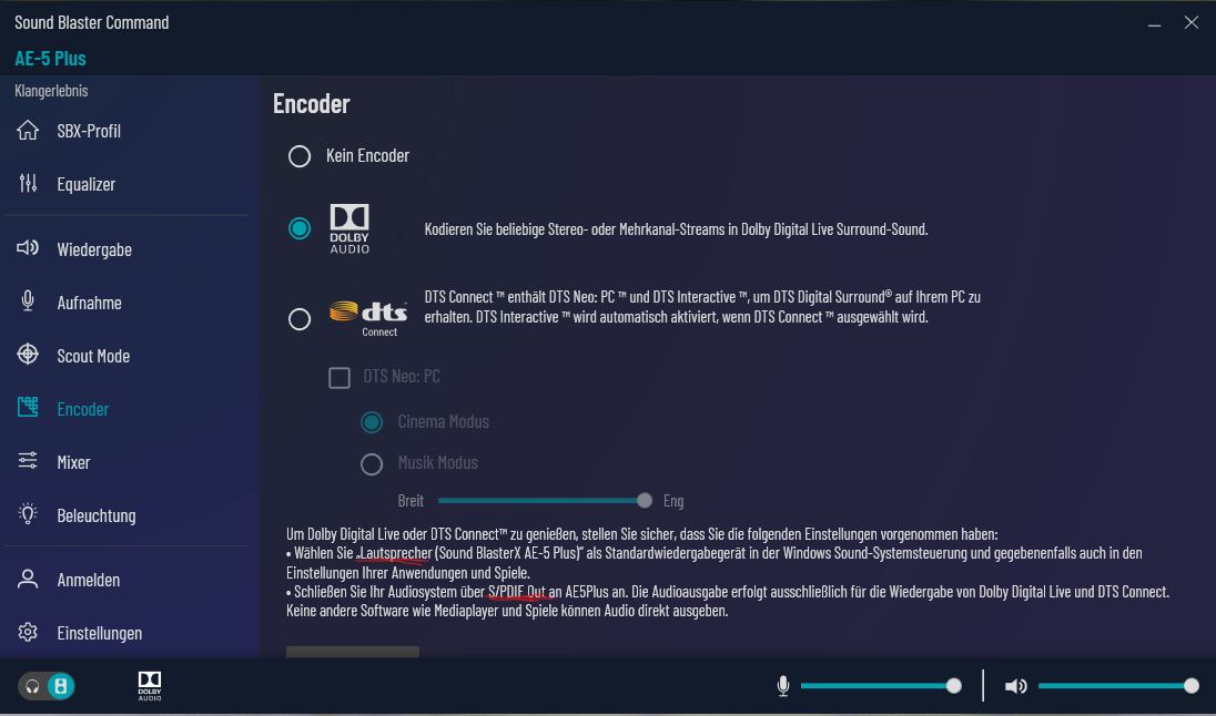

Der Treiber bzw. die Software, der Creative Sound Blaster AE-5 Plus macht mich auch ganz Kirre!
Wieso zur Hölle soll ich den Lausprecher als Standard nehmen wenn der Sound über den SPDIF gehen soll?
Das Problem dabei ist, das wenn ich dann auf den Kopfhörer schalte der Sound dann aus der SB und dem KH kommt.
Ich vermute mal sehr stark das die beim "Encoder" einfach das Signal was zur Klinke geht abgreifen und dann durch den SPDIF quetschen. Denn sobald ich den Encoder deaktiviere kommt der Sound nur aus dem KH.
Dazu kommt noch der Irrsin das man beim KH nur 7.1 Virtual Surround hat, 2.0 bekommt man nur im Direkt Modus dieser ist dann aber Software- / Treiberübergreifend, kein EQ mehr, keine 5.1 für die Lausprecher, keine Mikrofon Enstellungen mehr. Also wirklich wer denkt sich so einen unsinn aus?

Weil der Encoder das Intern umleitet. Das passt schon so. Dass das viel umkonfigurieren bedeutet wenn man auch noch Kopfhörer verwenden will ist leider so, hat mich damals auch etwas genervt.

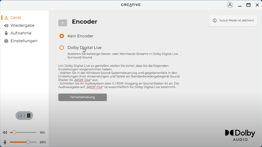

Wenn ich mir jetzt z.B. auf Youtube Reviews zur Sound Blaster X4 anschaue fällt mir auf das dort für Encoden der SPIDIF genutzt wird und nicht der Lautsprecherausgang wie bei der AE-5 Plus.
Ich vermute mal sehr stark das Creative da was hingepfuscht hat damit die bei der AE Serie das DD/DTS Logo klatschen konnten!

Was die Nutzung des Lautsprecherausgangs für den Encoder betrifft, das kenn ich bisher eigentlich von allen Soundkarten so. Ist also nix spezielles der AE-5.

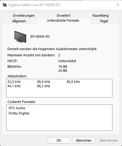

schau in den eigenschaften, was die soundbar als maximum meldet. nur weil sie multikanal entgegen nimmt, heisst das noch lange nicht, dass sie auch multikanal ausgibt. das design dieser soundbar mit 2 lautsprechern ist eben stereo - und mehr wird sie den angeschlossenen geräten auch nicht melden. mehr ist in der preisklasse auch nicht zu erwarten. meine inzwischen 8 jahre alte soundbar mit 2+16 lautsprechern kann surround und meldet sich auch so.
Liegt glaub ich dran das die SB nur 2 Kanäle hat.

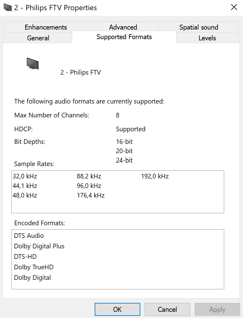

Ich habe meinen PC über meine GTX 1080 mal über HDMI an meinen TV gehangen, der über S/PDIF das Signal an meinen alten AVR weitergeben kann (der AVR ist so alt, dass kein HDMI EIngang vorhanden ist)
Zunächst konnte ich auch keinen Raumklang auswählen, obwohl mein TV (LG OLED) viele Formate unterstützt, die auch am PC angezeigt werden (DTS Audio, Dolby Digital, Dolby True HD, etc)
So wie bei @0x8100 zu sehen.
Unter erweitert habe ich dann auf Dolby Atmos for Home Theater geklickt, ich wurde zu einer MS Storeseite weitergleitet und habe mir dort mal die 7 Tage Testversion für Dolby Home Theater gezogen.
Jetzt kann ich unter "Raumklang" Dolby Atmos for Home Theater" auswählen und dann erkennt mein AVR auch das DD 5.1 Signal, das wohl vom TV weitergeleitet wird. (Was anderes als DD 5.1 und DTS und PCM versteht der auch nicht)
Um am PC 5.1 auswählen zu können muss Multichannel PCM unterstützt werden. Das kann aber nicht per SPDIF weitergeleitet werden.
Die Dolby Atmos App scheint wohl Dolby Digital Live integriert zu haben wenn es damit geht. Das kodiert das MPCM Signal dann nach DD.
Aber der TV "meldet" der Grafikkarte ja "Ich bin Multichannelbereit, hier meine verfügbaren Formate"
So würde ich das auch interpretieren. Allemal besser, das für 12€ zu kaufen also dafür ne Soundkarte zu nutzen, die das möglicherweise auch softwareseitig in DD encodet und nicht per Hardware, weil DD encoding in heutiger Zeit pillepalle ist und nur eine Frage der Lizenz
Jein. Dafür muss man n bissl tiefer einsteigen. Die Multichannel-Formate die er meldet sind ja Dolby, DTS usw. und das sind alles komprimierte und speziell kodierte Signale die man üblicherweise bei Filmen und TV hat. Wenn man einen Film am PC abspielt kann man das per Direktausgabe auch nutzen und zwar sogar ohne das Windows auf 5.1 steht. Das verfahren kennt man als "Bitstram", es wird die Tonspur einfach 1:1 ausgegeben. Das geht aber nur wenn man schon eine fertige Tonspur hat.
Was bedeutet jetzt das 5.1 bei Windows? Es bedeutet das man direkt die einzelnen Kanäle ansteuern kann. Das ist für alles wichtig was den Ton in Echtzeit erzeugt, also vor allem Spiele. Und eine solche Ausgabe erfordert entweder Multichannel PCM, wo jeder Kanal einzeln kodiert ist oder eben einen Echtzeitencoder wie Dolby Digital Live.
Und ja: auch die Soundkarten encoden das alles nur in Software. Das ist tatsächlich nur eine Lizenzfrage ob das im Treiber integriert ist oder nicht.
