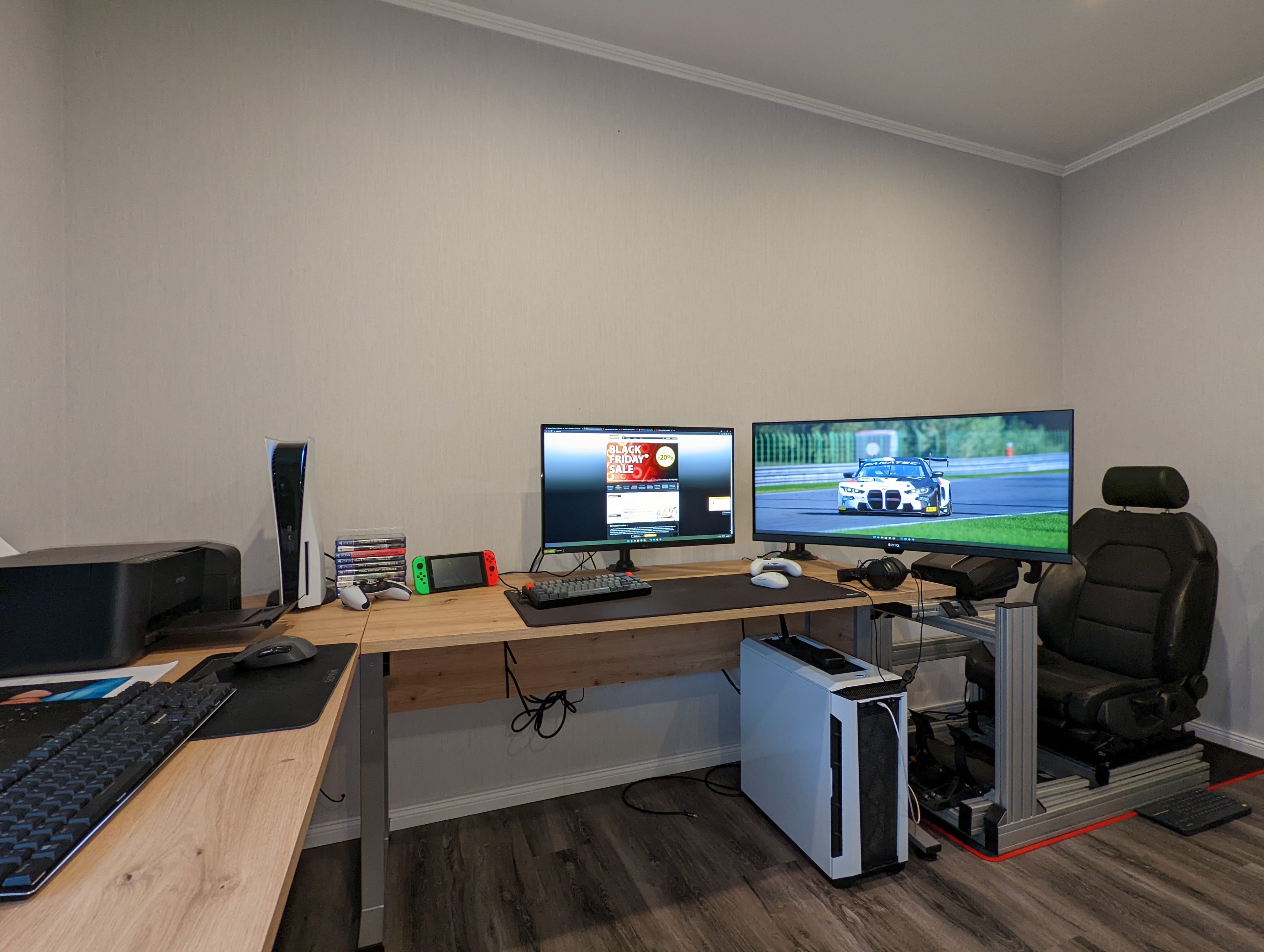

Hier mal ein Bild worum es sich hier alles dreht
Aufgrund von HO musste Ich den Monitor vom SimRig etwas zweckentfremden ^^ und nun will ich den großen als Second Screen nicht mehr missen. Auf dem LG Monitor Playstation zocken und Rechts dann Mails Checken oder was anderes machen.
Dadurch werden die Presonus aber verdeckt und daß nervt mich. Darum dann die Idee mit der Soundbar einfach darunter und es sieht besser aus und behindert den Schall nicht.

Ob eine Soundbar, die eigentlich für den Einsatz unter einem großformatigen TV mit Abstand 3-4 Meter gebaut ist, am Schreibtisch mit normaler Monitorentfernung so richtig gut funktioniert?
Die AS-225 ist 33cm tief.
Zudem, hat der LG Monitor Arc? Ich bin irgendwie davon ausgegangen, dass Du das an einem halbwegs aktuellen TV betreibst. Die AS-225 hat nur einen HDMI/ARC Eingang.

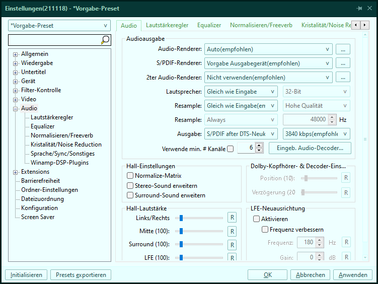

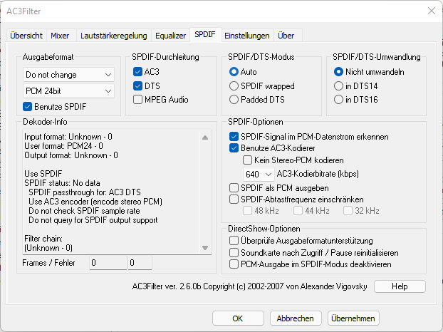

Jesterfox schrieb:Er braucht dann halt die Dolby App als Encoder.
Dolby Access erzeugt keinen Dolby-Datenstrom und ist auch nicht zu S/PDIF-Passthrough befähigt. So etwas funktioniert ausschließlich mit den Softwares AC3Filter und DAUM PotPlayer. Die Apps Dolby Access und DTS Sound Unbound funktionieren wie konventionelle Crystallizer (bspw. FxSound Enhancer), die dem Sound die Effekte beibringen.
Es braucht ein Mainboard, das zu DTS Connect befähigt ist: Mit DTS Neo
DTS Headphone:X (eine weitere Modalität von DTS Connect) und Dolby Digital Live sowie dessen Modalitäten kenne ich nicht aus der Praxis.
Wer einen DCA(-DTS Coherent Acoustics)-Bitstream wünsche und den auch gesteuert, der verwende den inhärenten Converter des DAUM PotPlayer.
