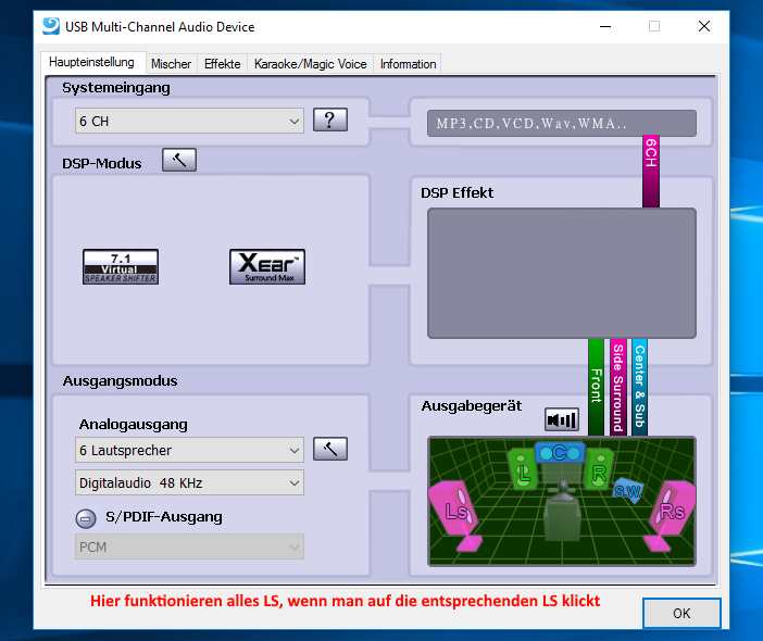

Nachdem ich den korrekten und aktuellen Treiber installiert habe, konnte ich die 5.1 Funktionalität auch erfolgreich testen:

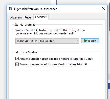

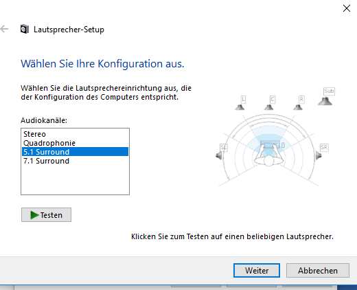

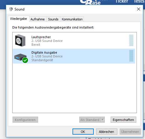

Hm, das sollte soweit passen... schau aber zur Sicherheit mal direkt unter Windows nach wie da die Lautsprechereinstellungen sind. Rechtsklick auf das Lautsprechersymbol in der Taskleiste -> Wiedergabegeräte -> Konfigurieren (mit dem entsprechenden gerät ausgewählt)
für das digitale Gerät nicht konfigurierbar
für "Lautsprecher" scheinbar korrekt, der Test liefert zumindest eine erfolgreiche 5.1 Ausgabe

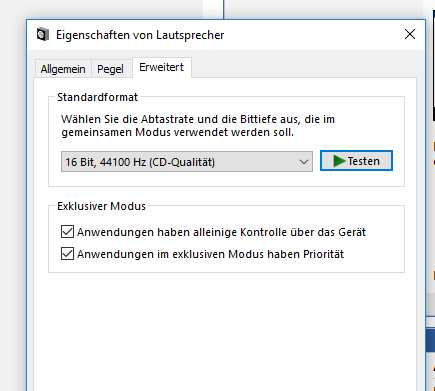

habe den Standard umgestellt - Neustart - kein Erfolg
auch dieser Test liefert eine saubere 5.1 Ausgabe

Hier benötigt deine Soundkarte eine upmix Funktion, um alle Ls trotz Stereosignal zu befeuern. Diese Funktion muesste im Treibermenü aktivierbar sein... Manchmal gibt es die Option allerdings auch unter den "Erweiterungen" in den Audio Optionen von Windows.

ich verstehe was du meinst, kann aber eine entsprechende Einstellmöglichkeit nicht finden. Kannst du mir ein Screenshot schicken, aus dem hervorgeht was genau du meinst, bzw wo genau ich das einstelle?
