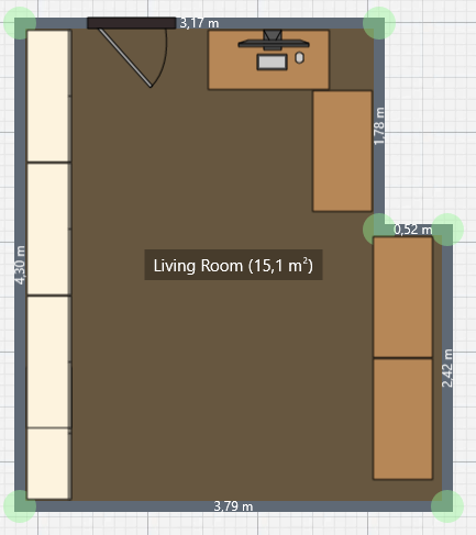

Hast du evtl. noch Infos zum Raum und wie/wo du die LS aufstellen möchtest (Skizze wäre ideal)? Vllt bin ich im Audio Bereich etwas "verwöhnt" oder habe einfach andere Vorstellungen, aber mit so einer Lösung bin ich bisher nie glücklich geworden.

Ganz grob schaut es so aus.
Tische sind braun, Regale weiß.
Der TV an der Wand über 3 Monitoren.
Der linke Surround wäre also etwas weiter weg, oder an der Decke.

Okay, bei dem Raum wird vernünftiges 5.1 recht schwierig. Platz für einen Center hast du quasi nicht (außer für ne kleine "Hupe") und vom Stereodreieck brauchen wir gar nicht erst anfangen. Wie und wo möchtest du denn die hinteren LS platzieren sodass diese ansatzweise auf Ohrhöhe sind und - mangels fehlender Einmessung - den gleichen Abstand zum Hörplatz haben?
Bin kein Fan von Leuten, die im Forum ständig Sachen madig reden, aber hier wird es schwer, wirklichen Raumklang zu erzeugen. Etwas Beschallung von hinten wirst du schon haben, nur sehe ich gerade keine Möglichkeit, die hinteren LS aufzustellen...
Viele Optionen gibt es vermutlich nicht.
Entweder mittig im Raum mit verschiedenen Entfernungen oder in die Ecken, was geschätzt über 3 Meter zum Sitzplatz sind.
Wenn es halbwegs klingt reicht mir das 🤷‍♀️
