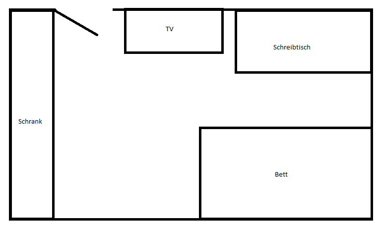

Also gerade in Hinblick darauf, dass ich gerne Musik höre, denke ich machen dann doch Standlautsprecher als Frontlautsprecher Sinn, oder?
Klar, es wäre für mein jetziges Zimmer maßlos übertrieben aber ich bin dennoch nicht abgeneigt. Bei den Rear/Center LS hab ich aber keine spezielle Vorstellung. Würde dort dann entsprechend nehmen, was am Besten klingt. Weiß nicht ob dort dann Satelliten reichen für einen guten Sound oder auch eher Standlautsprecher.
Leider ist mein Zimmer nicht optimal für 5.1 ausgelegt.
Hier mal eine Skizze meines Zimmers.
Daher erwarte ich zumindest in meinem jetzigen Zimmer kein ultimates Kinoerlebnis.

Eins was man NIE machen sollte, zu große LS in einem zu kleinen Raum.
Herkömmlich, große Standboxen - würde ich hier auf keinen Fall stellen.
Eine Rolle spielt der Raum, die Aufstellung und Abhörposition.
Und es sieht stark danach aus, dass hier diverse, große Stand-LS vollkommen fehlplatziert sind.
Gleiches gilt nach der ersten groben Abschätzung auch für Kompakte, mit kräftigem Bass.
Worauf ich auch gleich direkt antworten möchte:
Wenn in absehbarer Zukunft, sich die Räumlichkeiten ändern, dann würde ich jetzt nicht viel Geld in die Hand nehmen.
Hintergrund: Die jetzt eventuell gefälligen LS werden in einem anderen Raum DEUTLICH anders klingen. Die Unterschiede werde größer, umso-mehr sich Raumgröße, Ausstellung und die entsprechende Abhörposition ändern.
Kommt es ganz schlecht, gefallen dir die jetzt gute LS in anderen Räumlichkeit nicht mehr.
JA! So gravierend kann der Raumeinfluss durchaus ausfallen.
LS kauft man NIE nach dem Bass und IMMER passend zum bestehenden Raum.
(Einer der wenigen - richtigen Aussagen, die man pauschal im HiFi-Bereich treffen kann.)
"Die Realität:
Übliche Mehrwegesysteme mit passiven Frequenzweichen verändern den Zeitablauf des Originalklangs. Hochtöner kommen zuerst, dann spielen die Mitteltöner und zuletzt kommt der Bass. Der vom Lautsprecher ausgehende Direktschall wird vielfach an Boden, Decke und Seitenwänden, an Möbeln und anderen Einrichtungsgegenständen reflektiert, hin- und hergeworfen, absorbiert und verstärkt. Am Hörplatz kommt ein Signal an, welches nicht mehr dem Signal entspricht, das am Lautsprecher erzeugt wurde."
Ansonsten hat Alliyah viele richtige Sachen gesagt und eventuell die passende Denkanstöße geliefert.
Eine Option die ich sehe:
Neuer AVR und zwei relativ kleine Kompaktlautsprecher. Die später als Rears Verwendung finden könnten und du dann, für den neuen Raum die passenden Front-LS aussuchst.

Interesse halber, kannst du in deine Skizze mal bitte einzeichnen, wie deine LS derzeit stehen?
Zwenner schrieb:
Warum schießt du dich so auch den NAD ein? Hier im Forum ist nicht nur ein Kompetenter-User mit guten Mittelklasse AVR, wie dem Yamaha RX-V775 oder vergleichbarem (unter, um die 500€) unterwegs, gepaart mit ordentlichen LS = ist das meist der vernünftigste Lösungsansatz.
Nein, ich schieße mich nicht ein. Von den Werten her dachte ich halt eigentlich das mir der RX-V575 reichen würde bzw. ich war auch schon mehrmals kurz davor ihn mir zu kaufen.
Macht es denn Sinn mir in dem Fall, wo die Komapktlautsprecher zunächst als Frontlautsprecher genutzt werden, diese in einem potentiellen zukünftigen 5.1 Setup, wo sie nur noch Rear-LS sind, anzuhören? Oder sollte ich mir diese erstmal allein als Stereo anhören?
