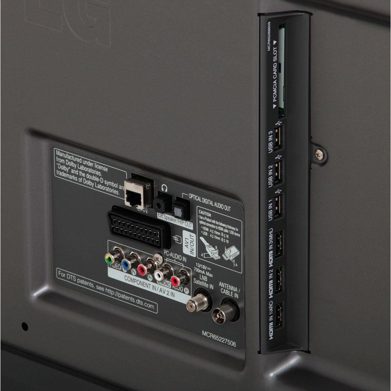

ich bin im Audiobereich leider absoluter Einsteiger und suche jetzt eine kostengünstige Lösung für mein "Problem".
Ausgangssituation:
Also ich hab einen LG Smart-TV von 2014 mit nem optischen Ausgang und ich habe beim Hausbau bereits einfache Doppelkupfer-Kabel(so in der Art https://geizhals.de/354479671) von einer Wand zur Anderen im Boden mitverlegt um irgendwann ein Surroundsystem nutzen zu können.
So und nun hatte ich mir vorgestellt, da ich zusätzliche Geräte und Fernbedienungen hasse, an den Fernseher einen DAC-Wandler(korrekt?) direkt an den TV zu hängen und an diesen 5 (kleine) Lautsprecher und einen (kleinen) Subwoofer zu hängen um die direkte Audioausgabe vom TV nutzen zu können.
Meine Präferenzen dabei sind halt, dass ich keine zusätzlichen dicken Verstärker irgendwo mit hinstellen will, dass es preislich möglichst niedrig bleibt und das auch die ganzen Boxen nicht üppig in der Größe ausfallen. Ich bin kein Mensch, der voll aufdrehen muss, damit auch das letzte Flimmerhärchen wegfliegt.
Ja, es gibt auch noch die Alternative mit einer Soundbar.. von der bin ich aber nicht sonderlich angetan.

Also die Beste (Neukauf-)Variante wäre wohl folgende:
https://www.berlet.de/product/pione...15390784389275_1dab5b6a10&wgexpiry=1541670438
Damit hättest du einen brauchbaren Receiver, wo du später auch einmal die Lautsprecher upgraden könntest. Zudem mehrere HDMI Anschlüsse. Damit könntest du die Lautstärke mit der TV Fernbedienung regeln (HDMI ARC) und hättest auch die Möglichkeit mehrere Geräte anzuschließen.
Achtung : zeitlich begrenztes Angebot
Billiger wäre die folgende Variante:
https://geizhals.de/logitech-z906-980-000468-a621355.html?hloc=at&hloc=de&v=e
Da wäre auch der "Receiver" kompakter, allerdings fielen die oben genannten Vorteile weg.
Meine Wahl wäre ganz klar das erste Angebot. Alternativ eben nach Gebrauchtware ausschau halten.. Aber so richtig Low Budget im Sinne von <100€ wird nicht klappen.
Weitere Anmerkung:
Für Variante 1 spricht auch, dass TV Geräte häufig nicht in der Lage sind 5.1 Signale von angeschlossenen HDMI Geräten über den optischen Ausgang durchzuschleifen.
Reaktionen: bLu3to0th

Der von Logitech würde mir in der Größe gerade noch gefallen und auch preislich ist das Komplettsystem sehr attraktiv.. die Frage ist da wie die Boxen angeschlossen sind und der Hinweis mit Hdmi ist auch sehr interessant wegen der Fernbedienung.. mein LG hat diesen HDMI in sogar
Aber insbesondere der Subwoofer ist mir da zu gewaltig...
ich wollte was kompaktes unauffälliges haben..
€dit:
Das Durchschleifen ist nicht das Problem, ich schaue idR direkt vom angeschlossenen Speicher bzw VoD

Das Logitech-System hat keinen HDMI Eingang und somit auch nicht die Möglichkeit einer Steuerung über die TV-Fernbedienung. Das schließt du entsprechend über ein optisches Kabel am TV an.
Das Pioneer System wäre also in der Hinsicht deutlich besser gewesen... aber ist ja eh schon ausverkauft.
