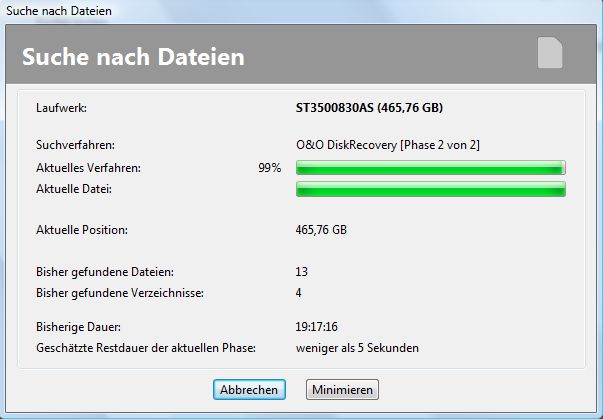

Hallöchen -Update-
So Ergebnis zu Disk Recovery

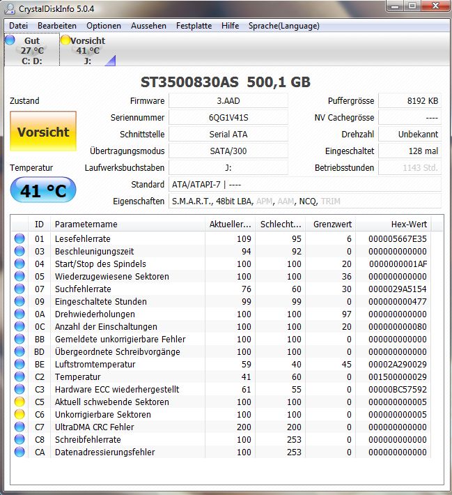

So und nun auch zu CrystalDiskInfo
Was ist zu tun ?
lg netsroht80

Was Du mit dem Disk Recovery anfangen willst, bleibt Dir überlasssen.
Die Platte hat 5 unter Beobachtung stehende Sektoren, die schlecht gelesen werden konnten.
Mit einem langsamen Formatieren(wo die ganze Partition beschrieben wird) sollten die weggehen.
