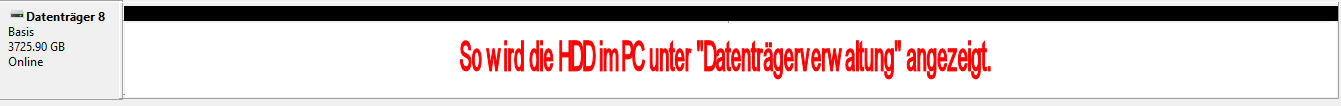

Das (USB)Gehäuse diente immer und ausschließlich dem LESEN der Daten. Auf die HD wurde NIE schreibend im USB-Gehäuse zugegriffen. Der letzte Schreibzugriff erfolgte im PC-Gehäuse unter Windows 10. Im PC wird dieses Laufwerk nur noch als "nichtzugeordneter Speicher" angezeigt. (Schwarzer Balken über 3725.90 GB)

Auch wenn man nur liest, könnte z.B. bei NTFS das Datum des letzten Zugriffs aktualisiert werden und dann gibt es doch Schreibzugriffe. Das was nicht stimmt, siehst Du ja einmal daran das sie intern an SATA angeschlossen RAW (also kein oder ein defektes Filesystem) angezeigt wird und Du auch im USB Gehäuse nicht alle Dateien öffnen kannst. Der Zustand der Platte ist in Ordnung, es gab mal massive Probleme bei der Kommunikation mit dem SATA Host Controller, wie das Attribut C7 zeigt, daher dürften auch die Befehlszeitüberschreitungen kommen, aber dafür kann die HDD nichts. Egal ob gelesen oder geschrieben werden soll, man sollte eine HDD mit mehr als 2TB niemals in ein USB Gehäuse packen welches derart große Dateien nicht unterstützt. In einem solchen Gehäuse kann man nämlich nicht auf Daten zugreifen die jenseits der 2TiB Grenze stehen und Schreibzugriffe jenseits der 2TiB Grenze führen zu Datenverlust, weil diese dann eben auf die falsche Adresse erfolgen, da alle Bits ab dem 33. von der Adresse einfach abgeschnitten werden.
Kaufe Dir ein aktuelles Gehäuse welches so große HDDs unterstützt, also am Besten eines mit intern SATA 6Gb/s, dann hat es einen aktuellen USB-SATA Bridgechip, baue die HDD dort ein, formatiere sie neu und kopieren die Dateien erneut darauf, die hast Du ja hoffentlich noch auf einer weiteren Platte als nur dieser, deren Daten nicht mehr zu trauen ist und wo ohne das USB Gehäuse keine und auch mit nicht mehr alle Dateien lesbar sind.
