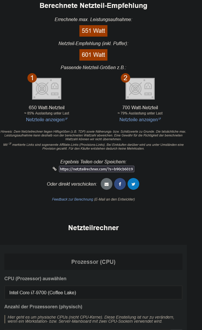

Beim NT wirds eng laut Netzteilrechner mit der 5070TI sind 600W empfohlen und mit der RX 9070(XT) sind es auch ca. 600W ich würde das NT mit rausreißen und zb. ein gutes 750W NT nehmen dann haste ruhe
Screenshot 2026-01-01 at 15-23-24 Netzteilrechner (PC-Netzteil) Watt-Rechner mit über 1040 Tei...png
Die sind idR. leider Mist. :freak:
Ich hab die Jahre 2 gefunden die ziemlich nah dran waren, alle anderen waren Unfug.
