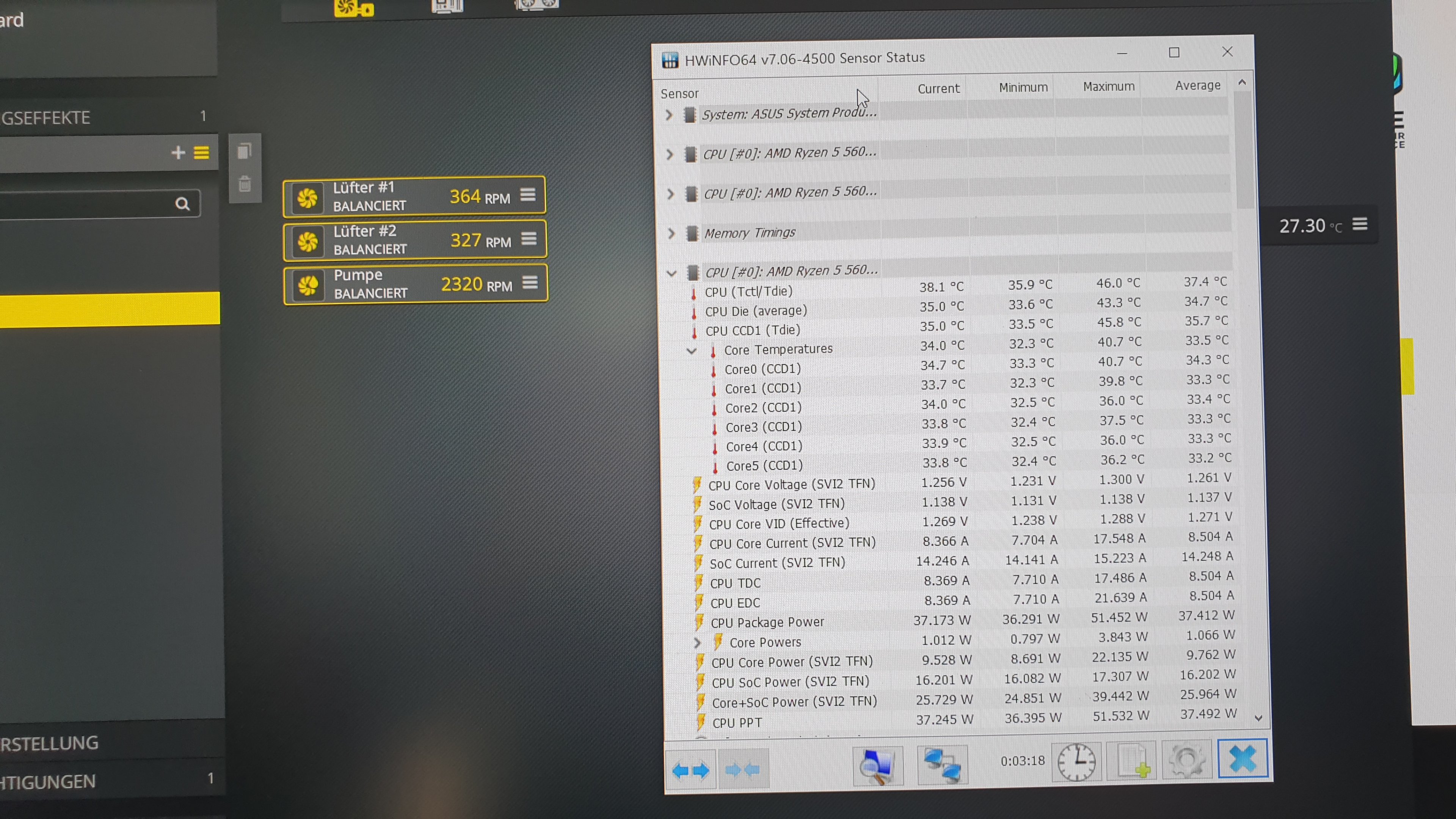

5600x sehr heiß im leerlauf

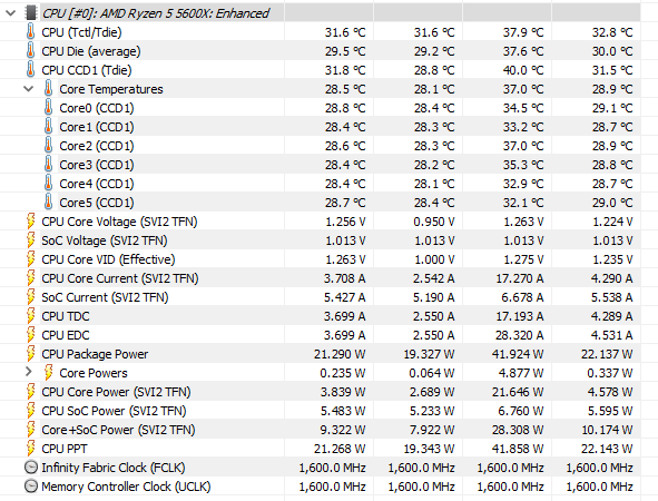

weiß ja nicht, aber deine Werte, nicht nur Temperatur, sehen nicht nach idle aus. Hier mal ein screenshot von mir. (Wasserkühlung Enermax Liquimax III 240 bei ~2000 Umdrehungen Pumpe und ~980 Lüfter)
Ich habe heute meine neue wakü eingebaut laut BIOS sind jetzt auch nur um die 35 Grad
Allerdings fährt der PC jetzt nicht mehr hoch er geht immer gleich ins BIOS
Muss ich da noch etwas einstellen

Also bei einem Kühlerwechsel, sollte das Bios unberührt bleiben. Außer, du hast noch irgendwas um oder abgesteckt, was ich mir aber nicht vorstellen kann. Ram vielleicht entfernt aus Platzgründen und in den falschen Slot wieder eingesteckt? Gehe nochmals ins Bios und schau nach deinen Einstellungen ob sich da was verändert hat UND speicher das beim Verlassen wenns dann passt.
Edit, hab den screenshot nur eingestellt weil mir deine Spannungen und Ströme etwas hoch vorkommen. Hast du da irgendwelchen OC aktiv?

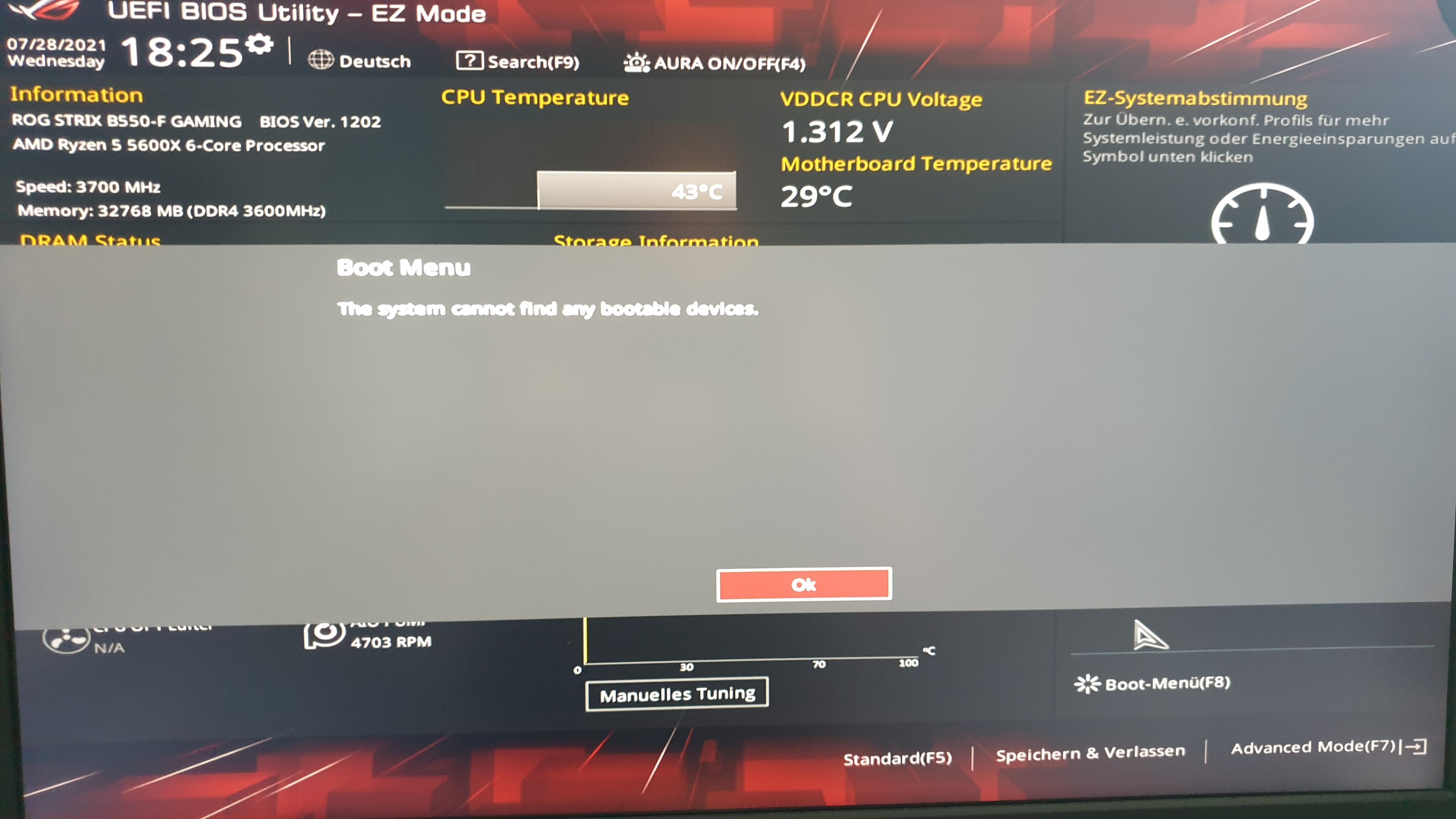

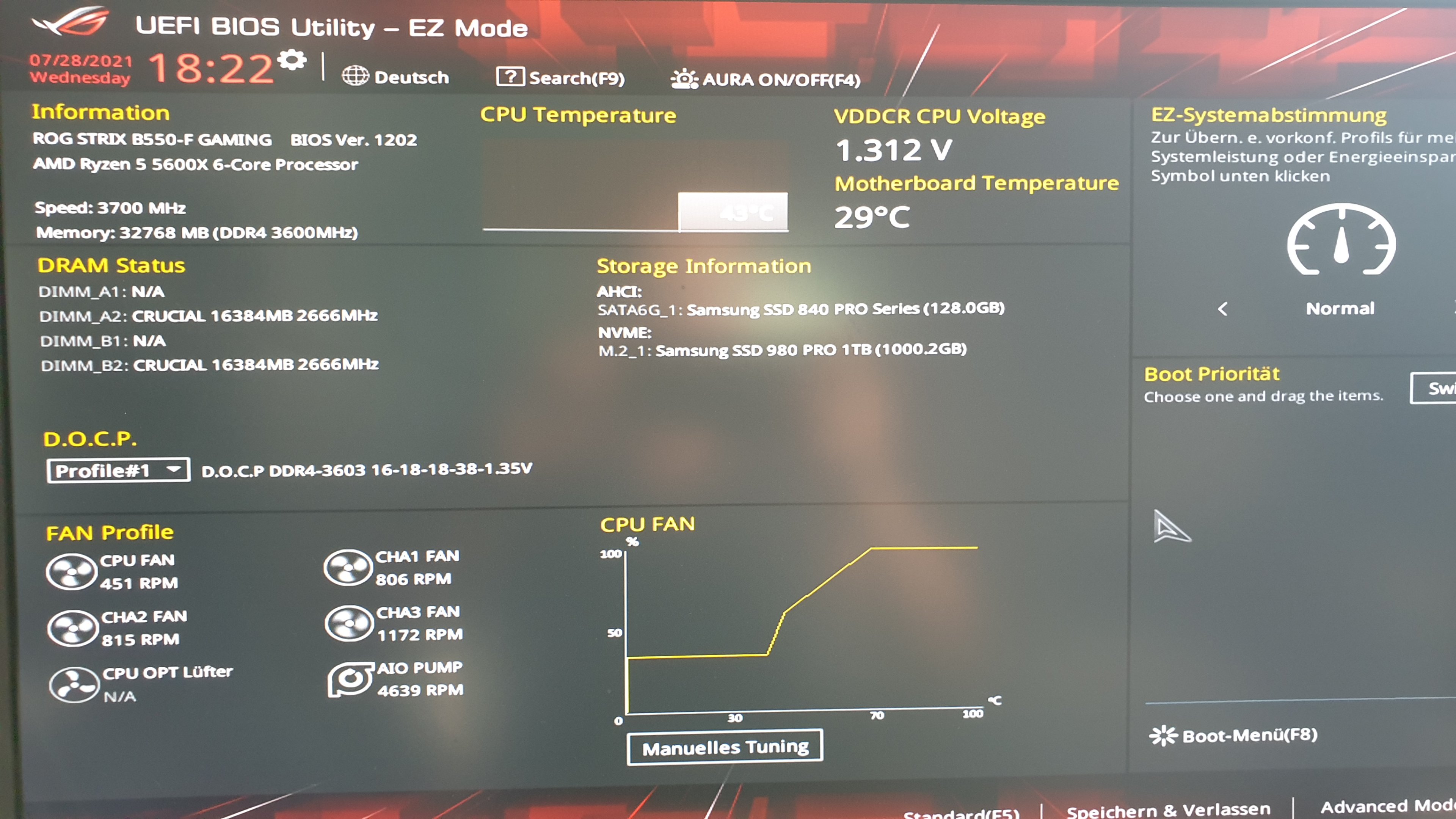

Nein ausgebaut habe ich nichts ich habe nur den RAM auf docp gestellt Festplatten werden erkannt aber er startet nicht

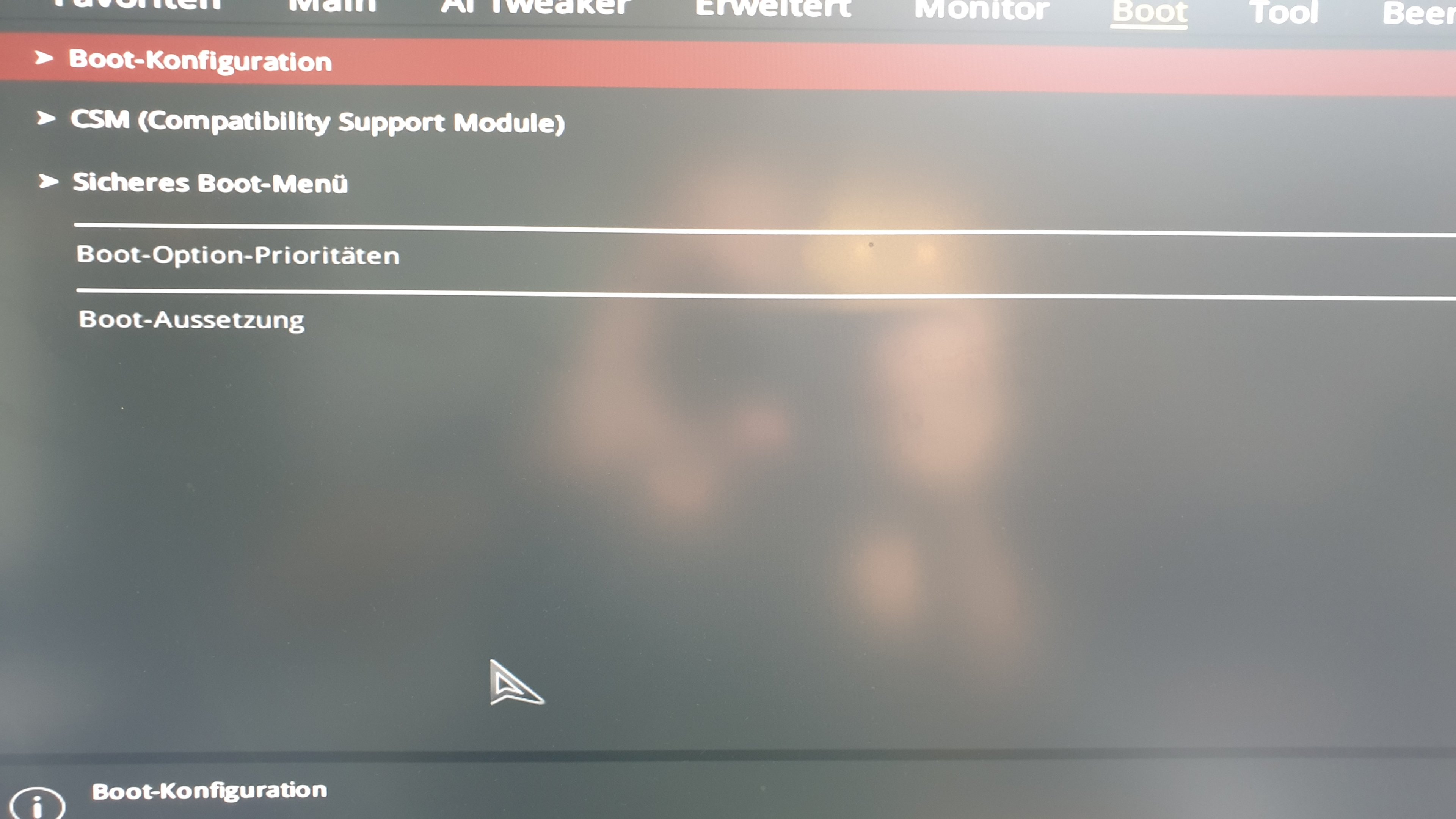

Ich habe jetzt csm aktiviert und auf einmal laut es
Ich habe die Pumpe h115i auf Balance gestellt
Was sagst du zu den Werten
Wie hast du dann HWInfo gestartet?? Oder geht das aus dem Bios heraus?
Egal, wenn deine Festplatten erkannt werden aber der PC nicht hochläuft, ist wohl die Bootreihenfolge falsch. Nimm also die FP wo Windows drauf ist und dann sollte es laufen. Zur Not steckst du die anderen Platten erstmal ab. Ebenso das XMP Profil auf Standard.
Aber wie gesagt, nur wegen einem Kühlerwechsel, sollte das nicht vorkommen.
Allerdings wollte ich hier nicht irgendwie Support leisten, wenngleich ich das gerne mache, sondern nur auf deine Spannungen und Ströme hinweisen, die alles andere als idle sind. Solltest du neben XMP auch noch den Proz mit OC versüßt haben, würden mich deine alten Werte nicht wundern. Wenn dem so ist, bitte alles auf Standard setzen, dann sollte das booten kein Problem sein.
