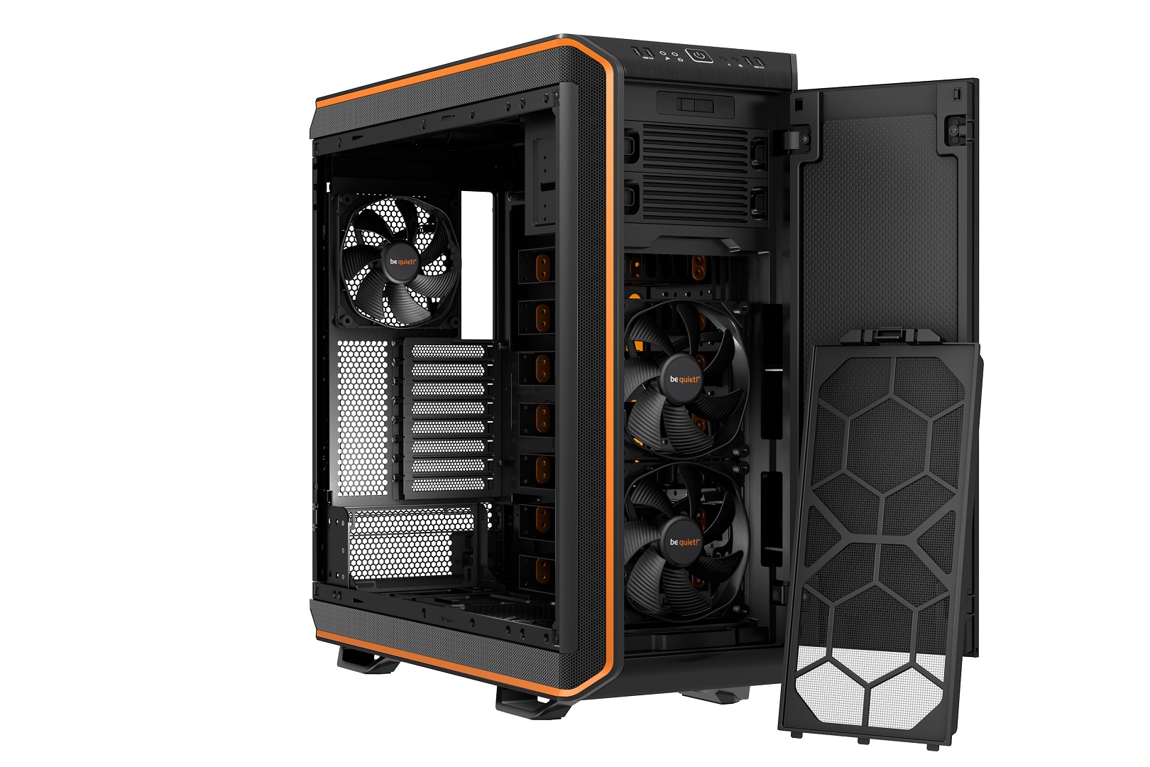

Hoffe ich verwechsele da nicht was, aber hatte das Dark Base 900 nicht diese Airflow Probleme?
Sorgen genug Lüfter für den Transport von kühler und warmer Luft?
2 Vorne, 1 Hinten, sollte eigentlich reichen ( ansonsten bastel ich da halt noch mehr rein)
Es geht nicht darum wieviele Lüfter rein passen es gibt auch Aquarien da sind 19 Lüfter drin da kommt aber nirgends Luft rein - da werfen die Lüfter die warme Luft nur weiter rum. Was sollen die 19 Lüfter da bringen ??? Nix. Es muss ein Luftaustausch statt finden sonst bringt das nix und das im ausreichenden Maße.
Das DB900 ist nicht so Pralle, testen kannst du es in dem du die Front mal abbaust, trotzdessen sind peaks um die 95° normal "Yes. I want to be clear with everyone that AMD views temps up to 90C (5800X/5900X/5950X) and 95C (5600X) as typical and by design for full load conditions" Quelle: https://www.reddit.com/r/Amd/comments/jsy8bw/robert_hallocks_response_to_all_zen_3_thermal/

Das Darkbase hat kaum Airflow, ich würde das mal als normal bewerten.

Das dat Be Quiet nicht so der bringer sein soll belastet mich nun sehr, dachte ich tu mir mal was gutes und kaufe mir nach 10 Jahren nen neues Gehäuse und dann ist der Airflow mäh, grml ...

Ich hatte das Gehäuse auch mehrere Jahre lang und kann nur zustimmen, dass es kein gutes Gehäuse ist, wenn es um Luftdurchzug/Airflow geht. Ich weiß nicht mehr die genauen Temperaturen, aber mein damaliger 8700k wurde immer sehr warm.
Jetzt mit einem Fractal Design Meshify 2 XL bin ich super zufrieden - da windet es im Gegesantz zum BeQuiet nur so 😁

nächstes mal am besten vor dem kauf fragen. wenn es be quiet! sein muss wäre ein Pure Base 500DX oder Silent Base 802 die deutlich bessere wahl gewesen.
nur so aus neugier: welche graka wird verwendet?
Das Dark Base 900 hat ausreichend AirFlow, vor allem wenn man auch oben und unten Lüfter einsetzt. Ich hatte da drin mal eine Workstation mit Threadripper laufen mit 2 GPUs und ordentlich Last, keine Probleme. Ist dann halt nicht mehr ganz "quiet" :D

Dann hat es eben keinen ausreichenden Airflow. :D
Nein, natürlich kann man das Gehäuse verwenden. Der TE hat ja auch eigentlich kein wirkliches Problem im eigentlichen Sinne. Aber in anderen Gehäusen geht es eben kühler und leiser zu.
@Gaik Macht es Temperaturtechnisch einen Unterschied, ob die Tür offen ist?
