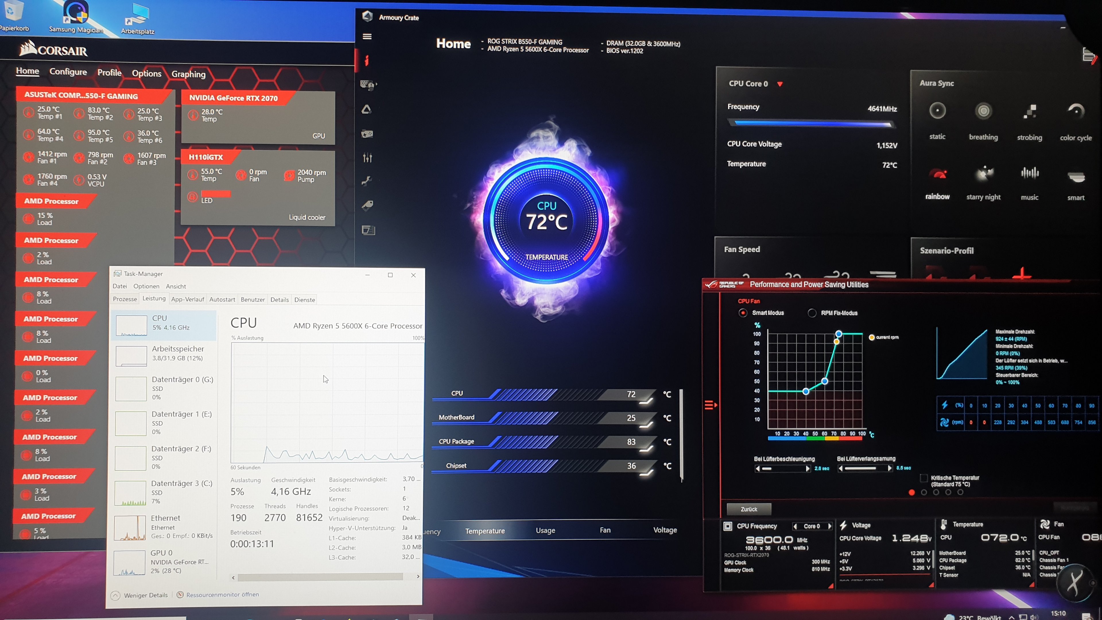

Der PC lauft ohne Spiele oder sonstiges mit 75 bis 84 Grad. Ich habe mal ein Bild angeheftet.
An was liegt es hat der Prozessor einen Fehler?

deine h110i gtx meldet 0 rpm für den lüfter?
Reaktionen: kachiri und der Unzensierte
Die Drehzahl mal prüfen, wie schon über mir erwähnt.

Ich glaube nicht, dass das so super viel mit den Lüftern zu tun hat. Die Pumpe läuft ja zumindest und im Idle sollte damit die Temperatur nicht > 50°C gehen, auch ohne Lüfter.
Guck mal oben links auf die einzelnen Kerne. Da liegt einer schon bei 95°C ...das ist nicht mehr lustig, vor allem nicht im Idle.
Es kann meiner Meinung nach nur ein Kontakt-Fehler sein.

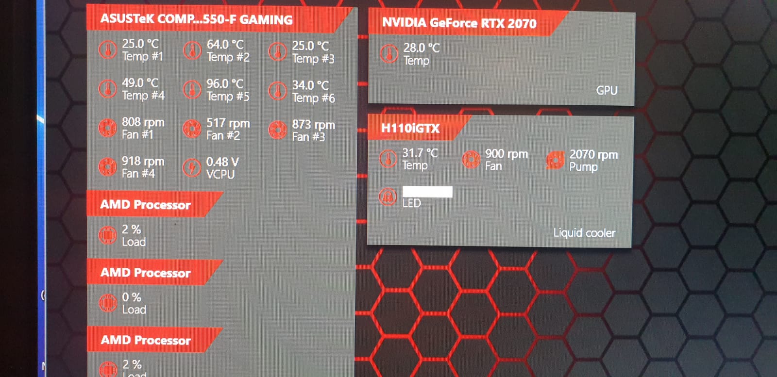

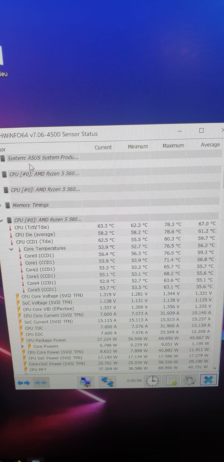

Kennt ihr noch andere Programme wo man die einzelnen kernthemperaturen sieht bei dem Asus Programm haben alle ca 50 Grad bei corsair alle unterschiedliche

Die einzelnen Temperaturen kannst du mit CoreTemp auslesen.
- Options > Settings > General: Allow multiple Core Temp instance = sollte dir die einzelnen Temps. in der Infosleiste anzeigen.
Oder hwinfo die anderen Tools vorher schließen!

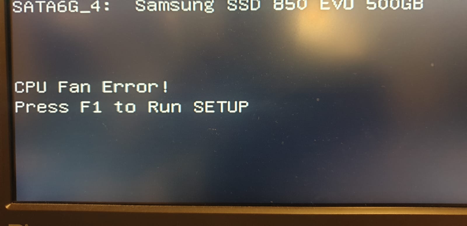

Ich gabe die Lüfter jetzt mal an die wakü angeschlossen seitdem kommt ein Fehler das kein CPU Kühler angeschlossen ist

Corsair und hwinfo zeigen irgendwie komplett andere Werte an

den CPU-FAN Error kannst du im Bios deaktivieren.

Wenn er wirklich 96°C im idle hat würde er instant trotteln.
Die Werte aus HWInfo sehen mir aber eher valide aus, denke das Asus tool spinnt rum.
Also das Asus tool ist echt Kacke. Finde das nicht gut. Aber liegt an meiner Erfahrung. Nimm doch HWinfo und stell die AIO über das Bios ein. Am besten. Dann stimmt auch alles.

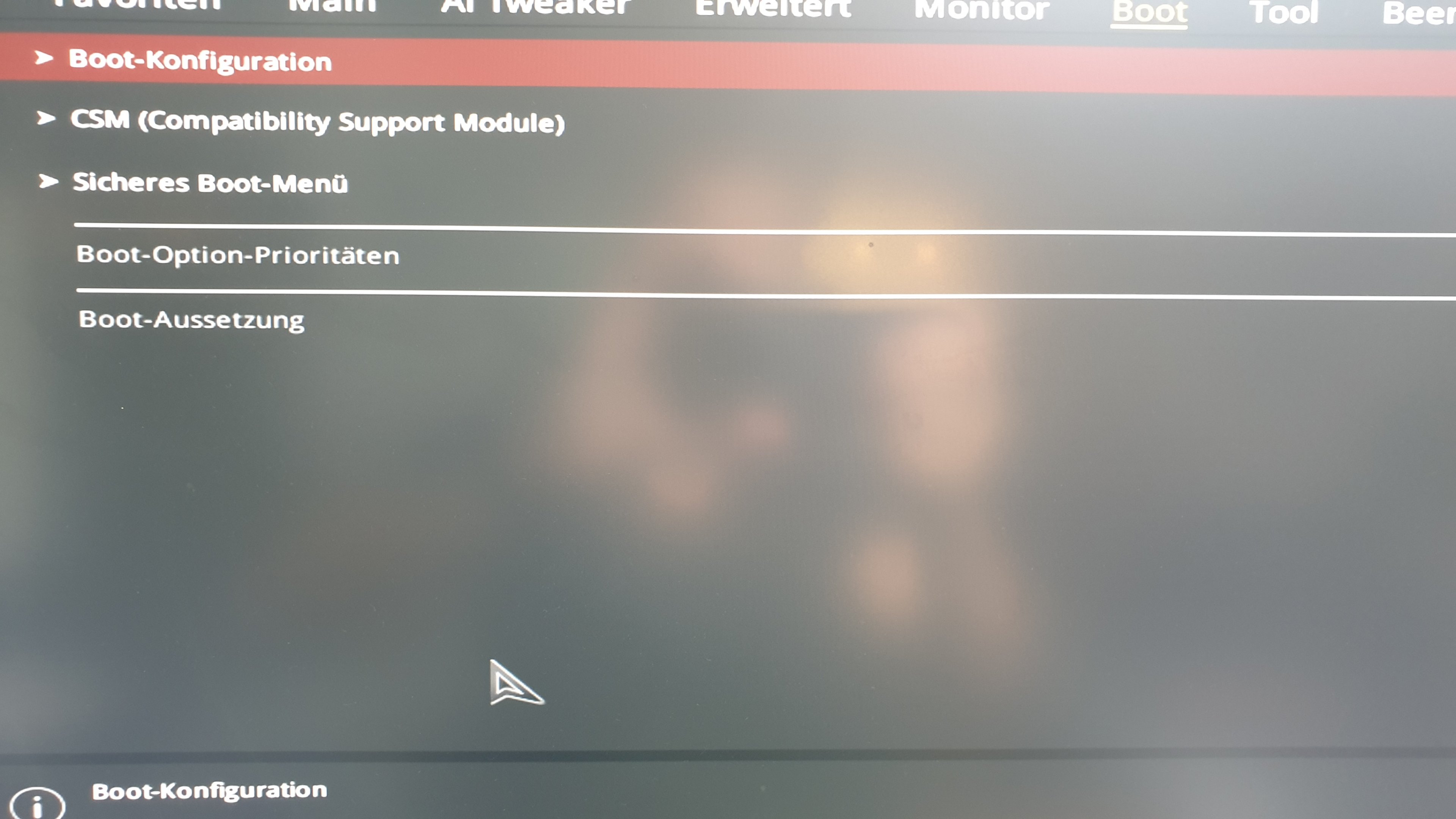

Die boot Priorität ist nicht auswählbar
