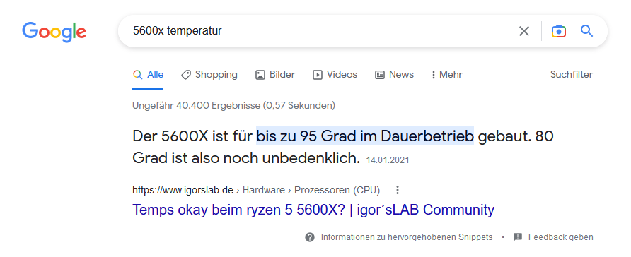

Ab welcher Temperatur fängt denn deine CPU an zu drosseln? Finde das mal raus und entscheide dann, ob 60°C "zu heiß" sind und du "Panik" schieben musst.
EDIT: @DERHansWurst hat dir "die Arbeit" sogar abgenommen. Googlen wäre schneller gewesen als den Thread zu erstellen...
