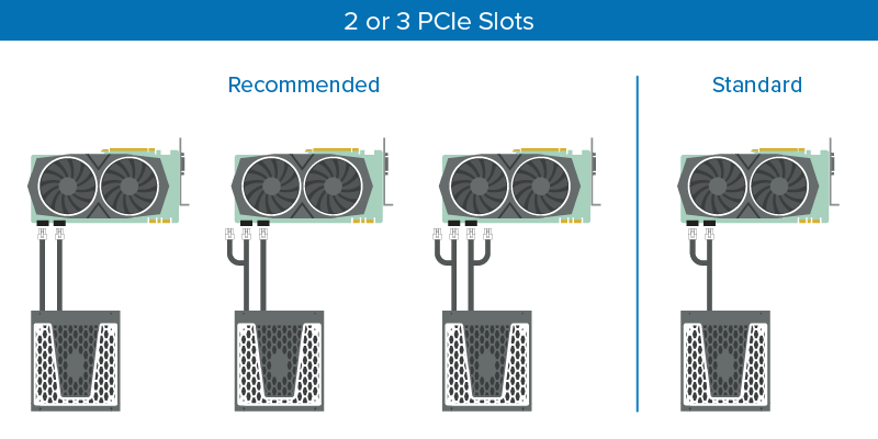

Nutze zwei Kabel hier wenn möglich, vom Netzteil zur Grafikkarte.
So wie hier von Sesonic empfohlen:
