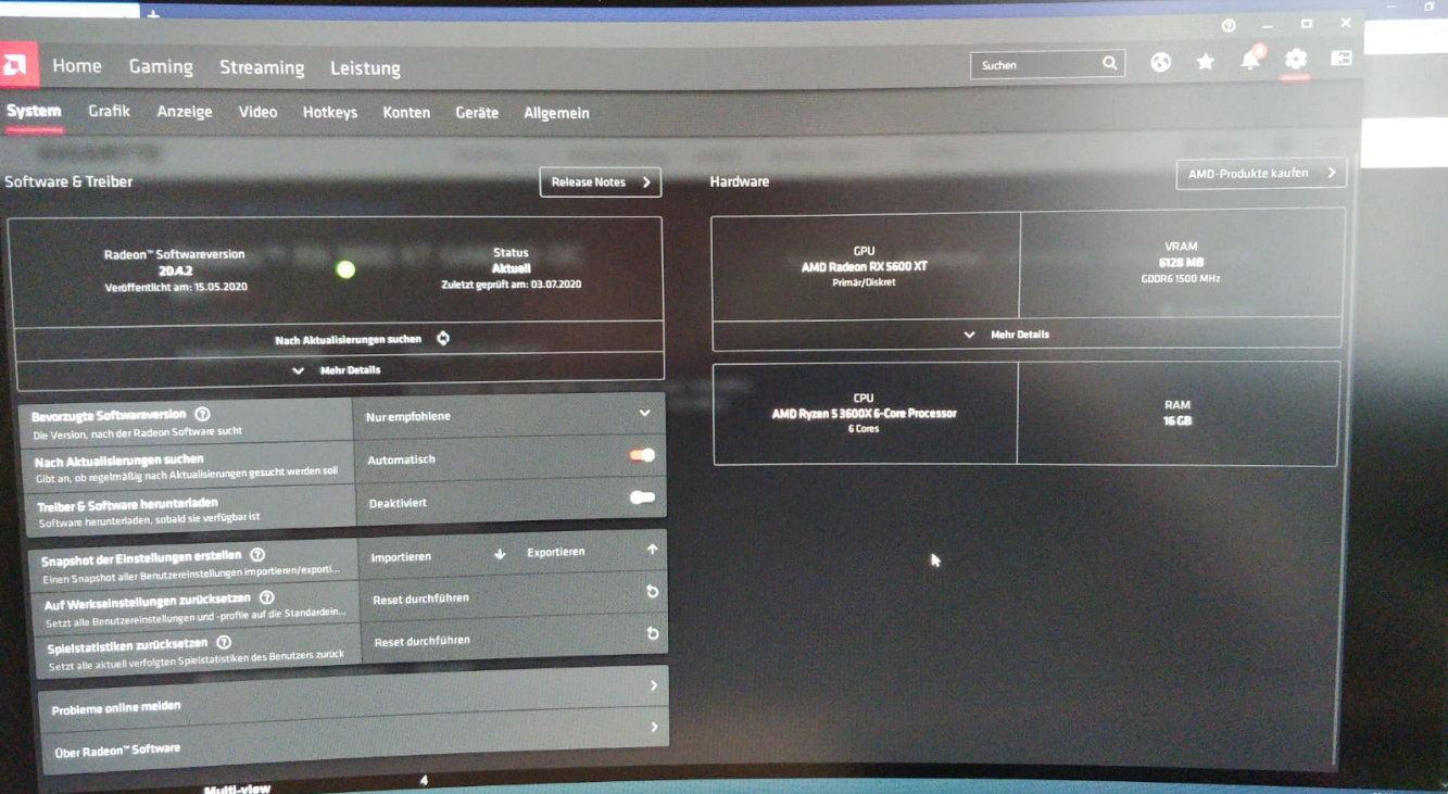

Guten Tag,
in einem neuen PC ist eigentlich eine 5700xt verbaut, es wird aber nur eine 5600 angezeigt.
Wo liegt das Problem?
Board ist ein B450M S2h von gigabyte
16GB Ram
Windows 10
3600X
Vielen Dank

Lade dir erstmal bitte den aktuellen Treiber runter... AMD.com
@Fabian2602
Sieht jetzt nicht unbedingt nach einem China-Klon aus...
Reaktionen: Reset90
Allerdings deutet auch die Speichergröße auf eine 5600er hin
Reaktionen: Cpt.Willard und Reset90
Du hast die neu von MF gekauft? Nicht irgendwo gebraucht? Hast du am BIOS der Karte was gemacht?
Reaktionen: Reset90
War vorher mal eine andere AMD Karte erbaut?
Deinstalliere mal den Treiber hiermit:
"AMD Cleanup Utility"
Dann Treiber neu installieren.
Für die Windows 10 2004 empfiehlt sich Treiber 20.5.1, wegen dem neuen WDDM 2.7.
( Windows Display Driver Model)
Reaktionen: Reset90

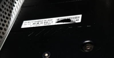

Mordenkainen schrieb:
Ich tippe auf Betrug. Nicht direkt von MF, sondern von einem ihrer Kunden.
Der hat eine 5700 XT bestellt, eingebaut, eine 5600 XT in die Verpackung rein und die 5700 XT zurückgeschickt. und MF hat nicht nachgeprüft ob wirklich eine 5700 XT in der Verpackung drin ist.
naja, der Aufkleber auf Rückseite besagt ja, dass es eine 57 serie ist und er war versiegelt
Die 5600 XT sollte nur einmal 1x 8pin haben zur Stromversorgung,
die 5700 XT 1x 6 und 1x 8pin.
Reaktionen: Reset90
