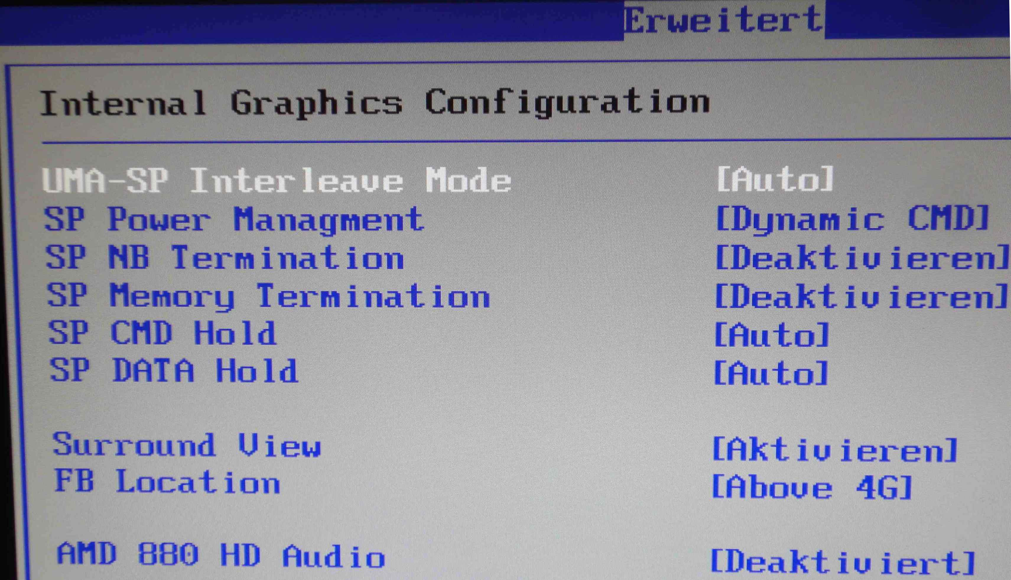

Im BIOS sollte es irgendwo die Option "Surround View" geben, wenn du die aktivierst sollte es funktionieren.
Funktion war enabled, habs jetzt mal mit Auto versucht. Immer noch kein Erfolg. Treiber ist der 13.1.

Es funktioniert :eek: Vielen Dank @Darkstar. für den Thread und vielen Dank @der_henk für die Information. Habe die Einstellung sofort gefunden und es funktioniert problemlos.

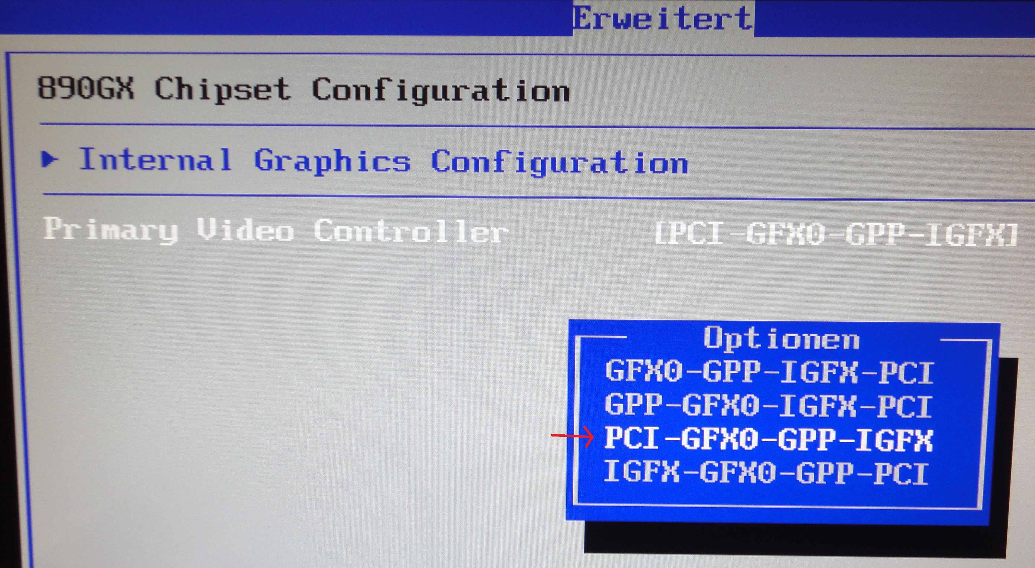

Auch wenn du ein MSI Board hast, vielleicht helfen dir ja meine Einstellungen. Ich habe an der Onboard Grafik den 2. Monitor per VGA angeschlossen, falls das relevant ist.
