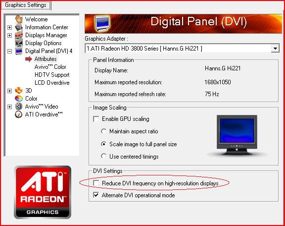

Hast du mal versucht, ob diese Einstellung hier noch einen tieferen Sinn hat. Die gibts schon länger im ATI Treiber, keine Ahnung ob die heute noch sinnig ist. Hab sie noch nie gebraucht.
Also das Bild soll neben der Tatsache, dass ich zu faul bin um den Treiber zu updaten, auch noch die Einstellung zeigen. Kann aber sein, dass sie bei aktuelleren Treibern woanders zu finden ist. Hab noch den 9.4er drauf (April 09 :D)

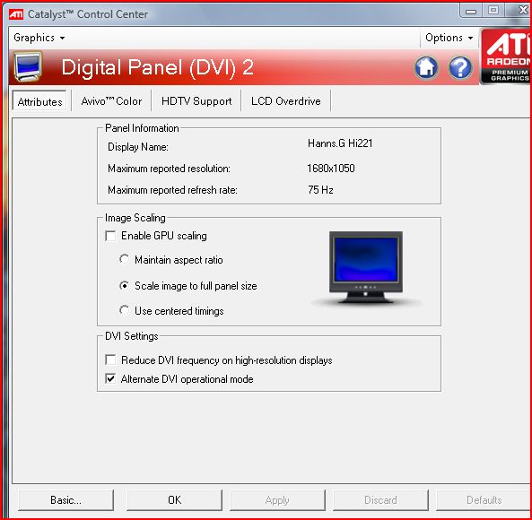

Ok, ich sehs ein, ich sollte ma den Treiber updaten.
Bin aber zum Ergebnis gekommen, dass zumindest ich die Option noch vorfinde. Wobei das alte CCC wirklich übersichtlicher war.
Um ehrlich zu sein, glaube ich zwar nicht, dass es was bringt. Aber sollte die Funktion entgegen deiner Suchergebnisse doch noch da sein, sollte man es zumindest mal versuchen.
Sieht diese Seite bei dir anders aus?
(CCC -> Graphics [oben in der Ecke... ok wo auch sonst :D] -> Desktop and Displays -> der Pfeil neben dem fehlerhaften Bildschirm [solltest wohl 2 da haben] -> configure)

Die Einstellung gibt es ja doch :D ! Aber das Ändern der DVI-Einstellungen behebt den Fehler auch nicht. Über analog funktioniert alles wunderbar.
