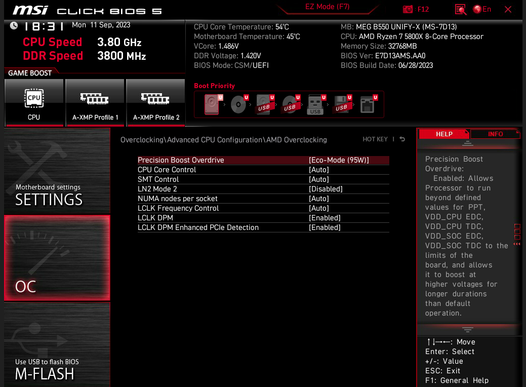

Ich habe einen Ryzen7 5800X und ein MSI B550 UNIFY-X, da habe ich 2 Profile angelegt.
Einmal 65W ECO Mode und einmal 95W ECO Mode.

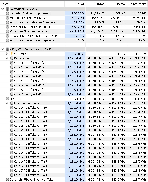

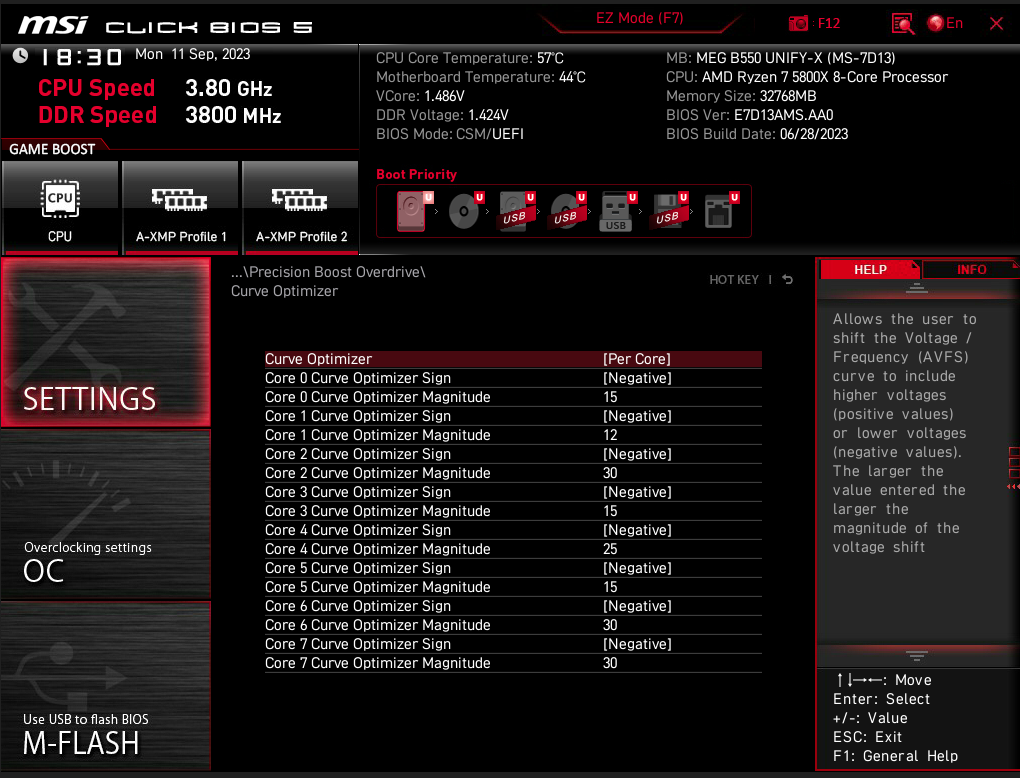

Beim Curve Optimizer habe ich jeden Kern ausgelotet und mit Core Cycler überprüft, bei letzten Finalen Durchgang die Zeit pro Kern auf 60 Minuten gestellt und über Nacht laufen lassen.

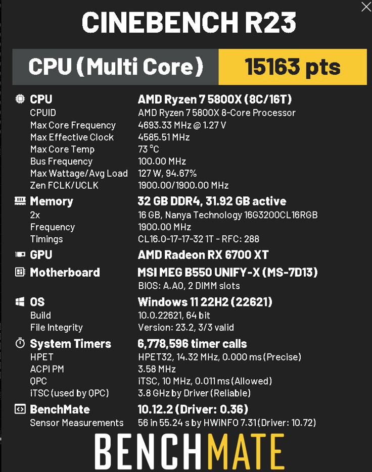

Hier mal das Ergebnis für den 65W ECO Mode:
Und hier mit dem 95W ECO Mode:

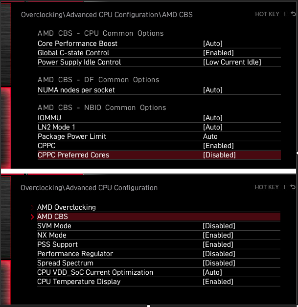

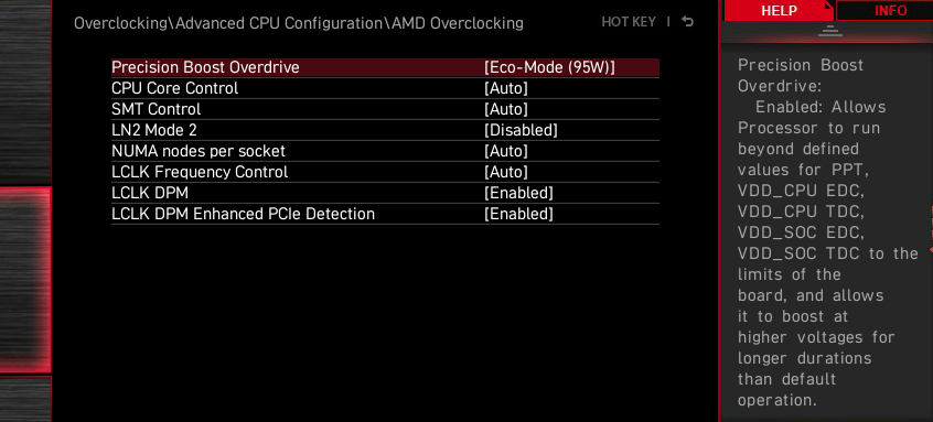

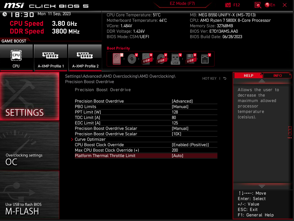

Im BIOS habe ich einige Einstellungen vorgenommen:
Das ist der 95W ECO Mode, zuerst unter OC ( hier kann man keine weiteren Werte einstellen ) diesen bei PBO einschalten und dann unter Settings die anderen Werte einstellen.
So sieht das bei mir unter CO aus.
Hier mal die BIOS Einstellungen:

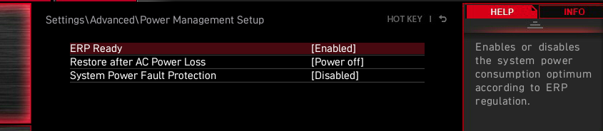

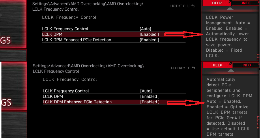

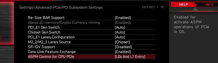

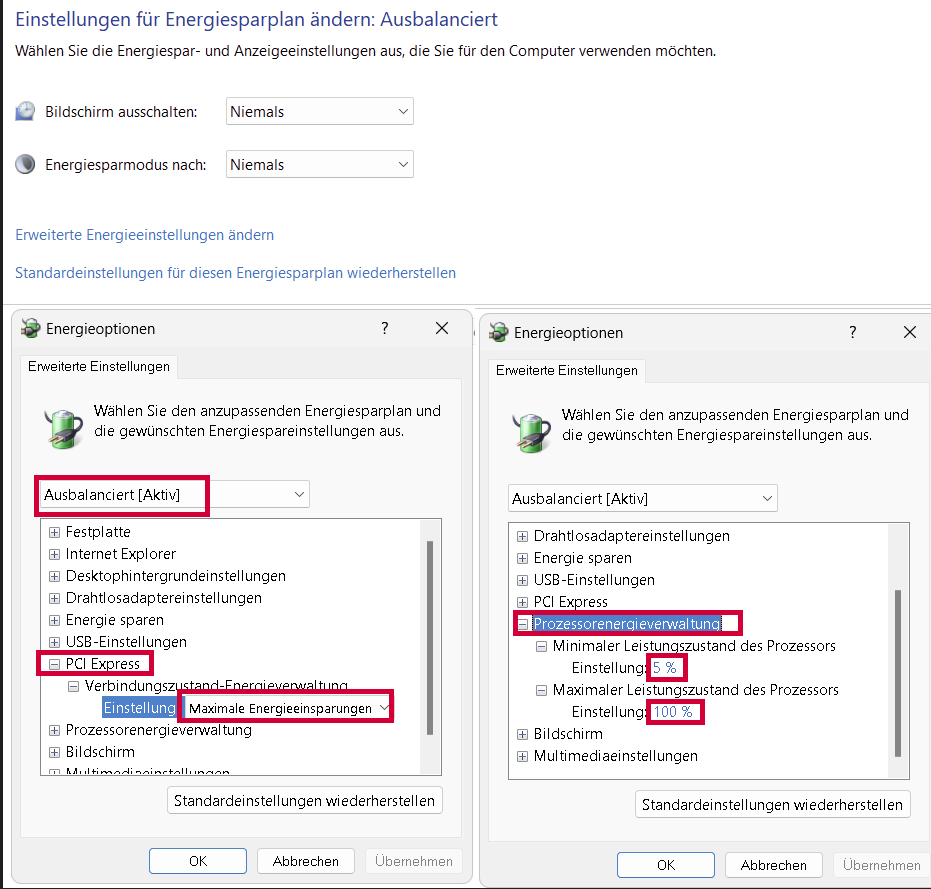

Bevor man ASPM im BIOS einstellt sollte man vorher im Windows diese Einstellung vornehmen.
Hier ist mal beschrieben was die LCLK Einstellungen machen, will man das auf die Spitze treiben muss man die Frequenz auch noch ausloten aber das habe ich mir erspart.
Diese Einstellungen habe ich auch bei meinem B450M Mortar vorgenommen und auch bei anderen Boards von Kollegen. Die CPU bleibt kühler und taktet dadurch höher, kleiner gern mitgenommener Nebeneffekt ( na ja darauf habe ich auch eigentlich abgezielt ), der PC ist sparsamer.

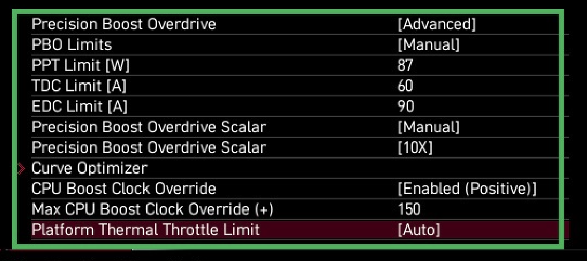

Ja die Einstellungen sind außer unter PBO gleich. Dort nur 95W ECO statt der 65 W ECO.
Habe beides als Profil unter den OC Profilen abgespeichert.
also kann ich nur Eco65 einstellungen und den rest von den Eco95
Genau so.
Hier mal die 65W ECO Einstellungen.

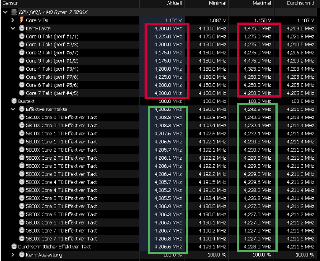

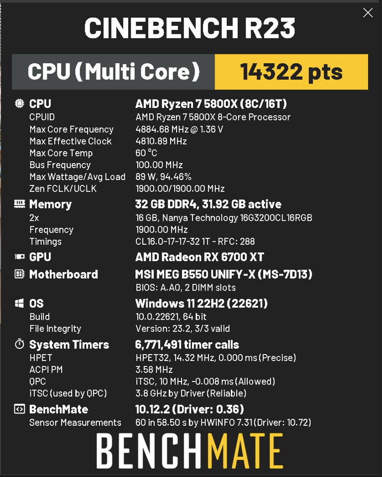

Der Max CPU Boost ist 50 MHz weniger da ich sonst Clock Stretching bekommen habe.
Das kannst du feststellen wenn du bei CB23 die Werte vergleichst, sind die Werte für die effektive Core Frequenz um einiges weniger liegt Clock Stretching mit Sicherheit vor.
Die grünen und roten Werte sollten ziemlich gleich sein.
Sobald die ersten Kästchen bei CB23 auftauchen dann bei HWINFO auf die Uhr klicken und alle Sensoren werden zurückgesetzt.

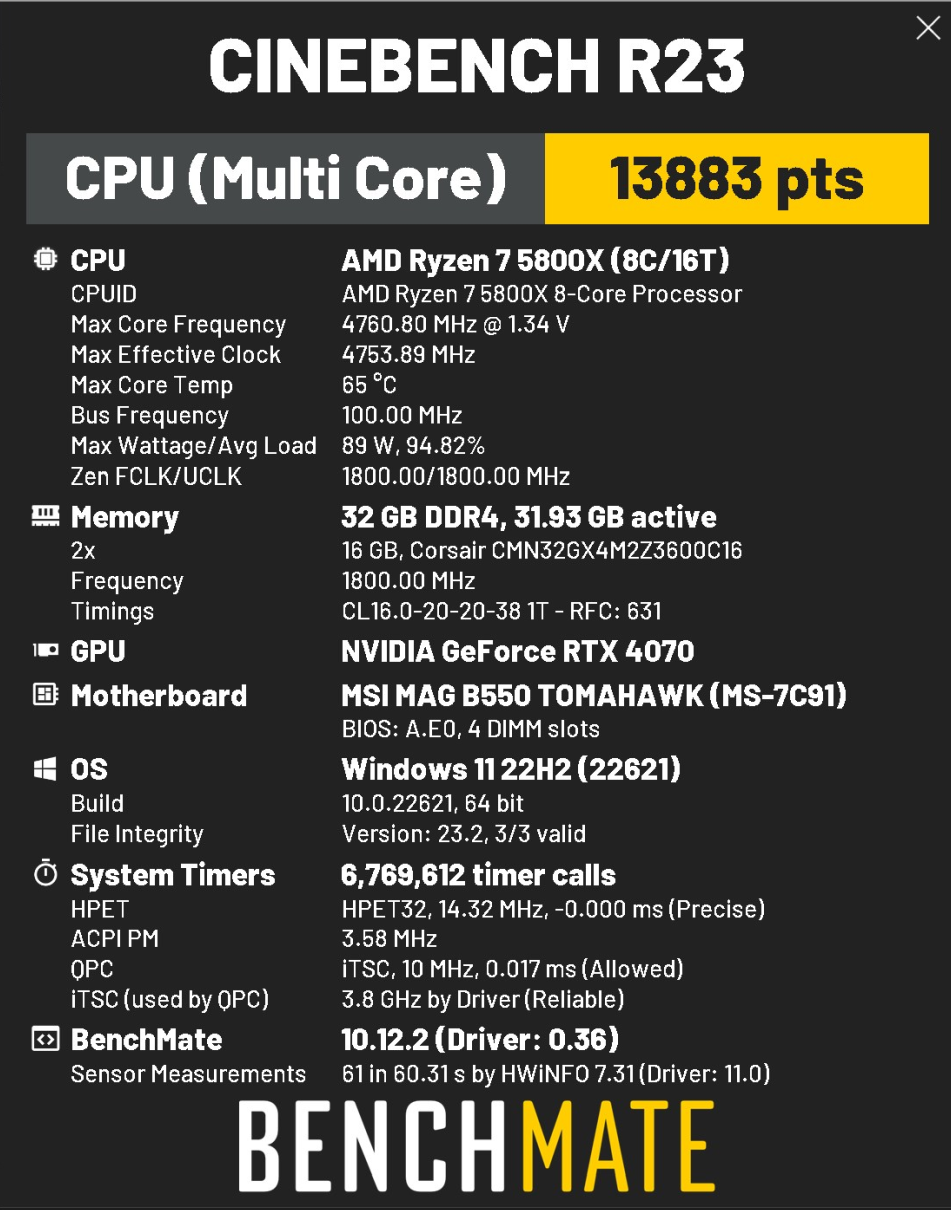

Hab jetzt mal die Einstellungen mit Eco65W getestet und das kam dabei raus.
dazu noch
CO: alle kerne , Negativ , -10
+150Mhz boost

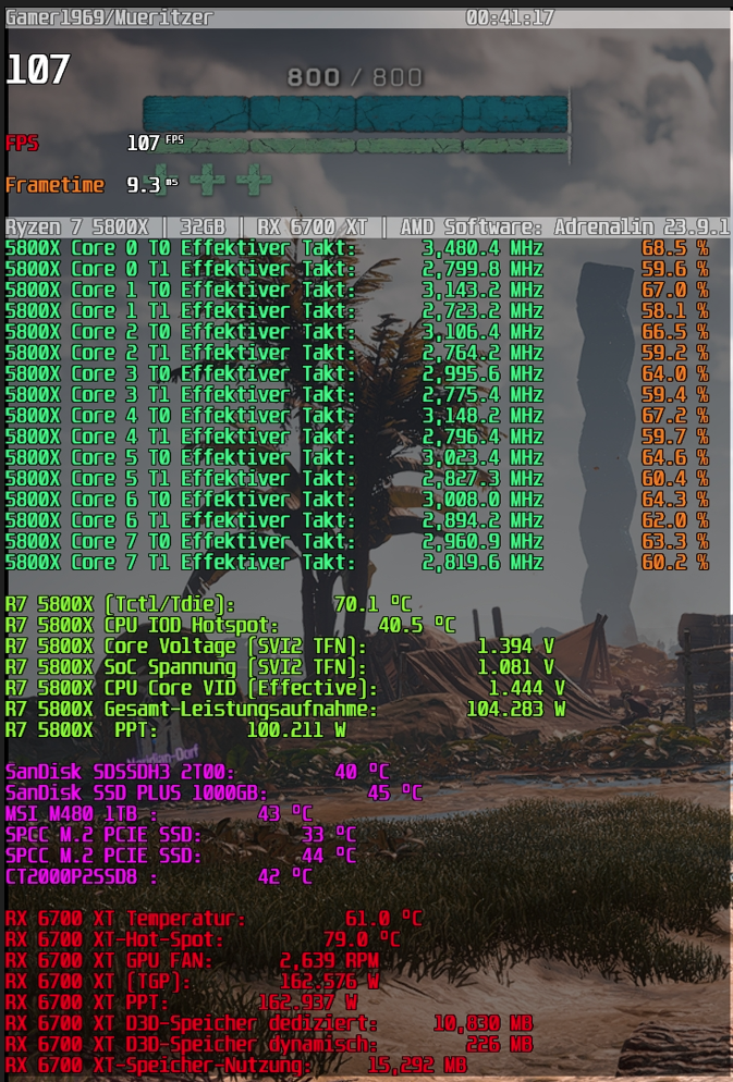

aber weniger Temp in Spielen hab ich auch nicht.
zb. Fortnite
Stock werte + CO: -10
max 72-74 grad
Eco65W
CO : -10 , alle kerne
max 72-74
Nur die Temps in CB23 und Prime95 sind max 66grad. mit ECO65W
mit Stock und CO -10 waren es 91 grad
-20 hab ich getestet läuft leider nicht stabil.

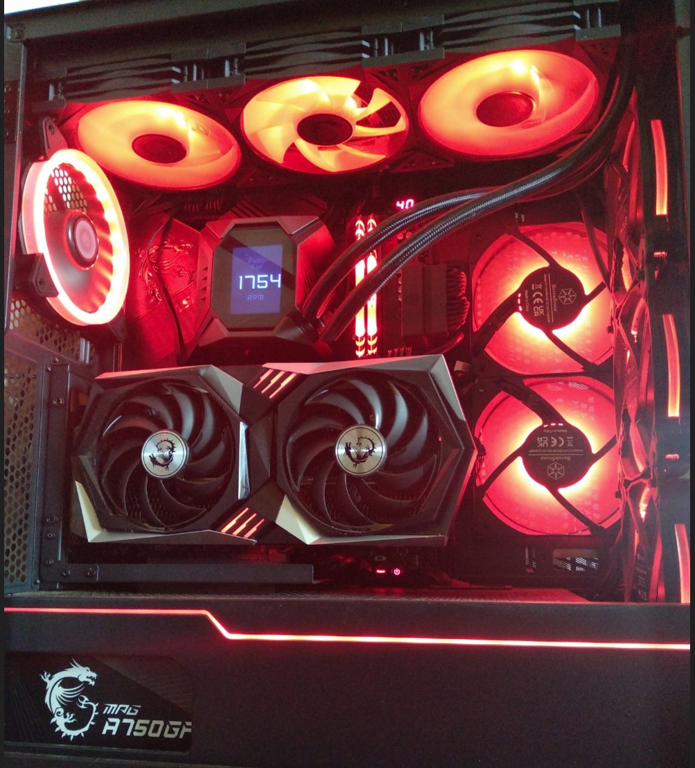

Na ja habe auch 5 Lüfter die ins Gehäuse blasen und 4 die Rausblasen. Incl. der AiO.
Alle Lüfter habe ich im BIOS vor eingestellt und da die AiO sowieso das MSI Center benötigt und auch Mystic Light benötigt wird werden darüber auch die Lüfter gesteuert.
Mit dem 95WECO Mode und allen Einstellungen
Hier ein älteres Bild mit dem 65W ECO Mode und allen Einstellungen:
Hier mal mein System:
Die Lüfter der AiO sind nie alle an, bis ca. 39°C werden 2 Lüfter abgeschaltet, hier steht gerade einer in der Mitte.
