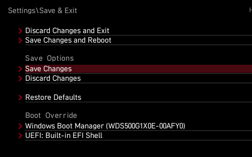

Man kann in BIOS direkt die Defaults laden, danach sollte man den PC aber einmal komplett ins Windows booten lassen OHNE vorher was im BIOS zu ändern.
Bei einem Neustart geht man ins BIOS und ladet dort das abgespeicherte Profil.
Restore Defaults und dann Save Changes and Reboot
hab ich ...ändert aber nichts an den Temps

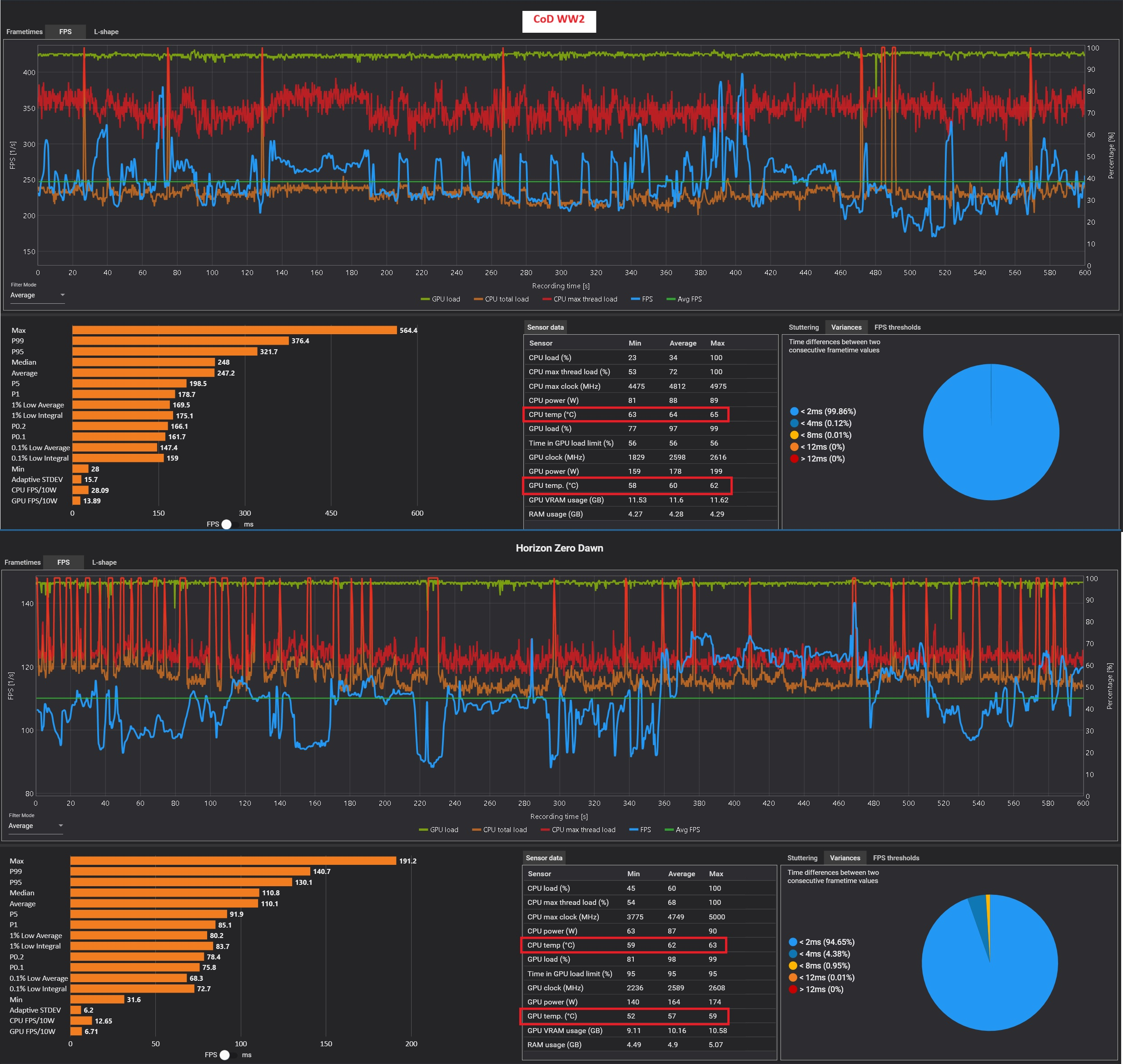

Also habe mal verschiedene Games getestet mit dem 65W ECO Mode und hier dann CapFrameX zum aufzeichnen genutzt. Das ist besser da man beim Afterburner ( immer wenn ich das höre muss ich immer am nächsten Tag nach einem schön scharfen Chiliessen an den Klogang denken ), da man hier über einen längeren Zeitraum die Temperaturen aufzeichnet und kein Moment Ereignis wie beim AB.
Zimmer Temperatur: 27°C
Die Temperaturen werden wohl noch runtergehen von der CPU und GPU wenn hier erst mal nur noch 20°C im Zimmer sind.
Das sind nur 2 Games aber die mit der höchsten CPU Temperatur. Bei ein paar Games starten sogar die Lüfter der GPU nicht.
Alle Games sind WQHD, Ultra Einstellungen und keine FPS Begrenzung.
Begrenze ich die FPS auf 144 dann wird die Temperatur auch niedriger.

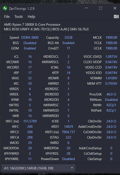

RAM habe ich als User Review vorgestellt und auch den Weg beim OC.
https://www.computerbase.de/forum/t...imm-kit-32gb-ddr4-3200-cl16-19-19-39.1969511/

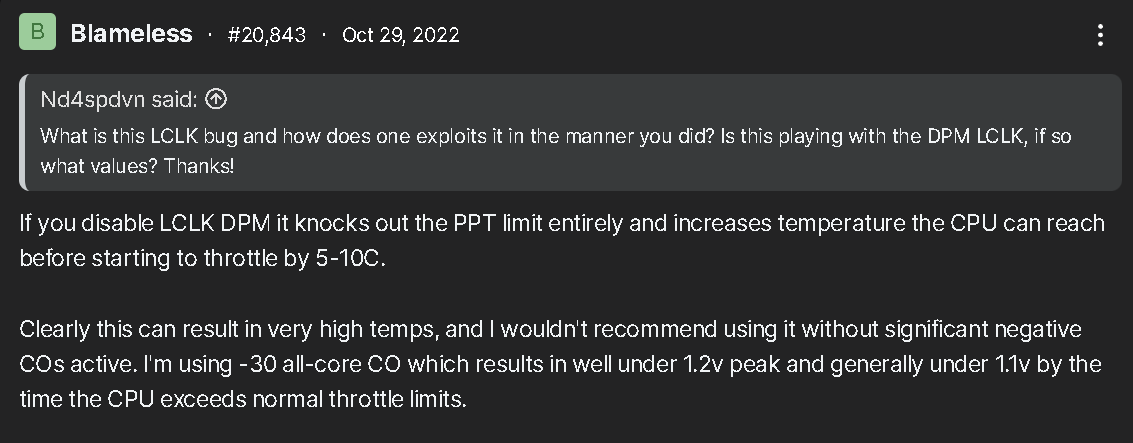

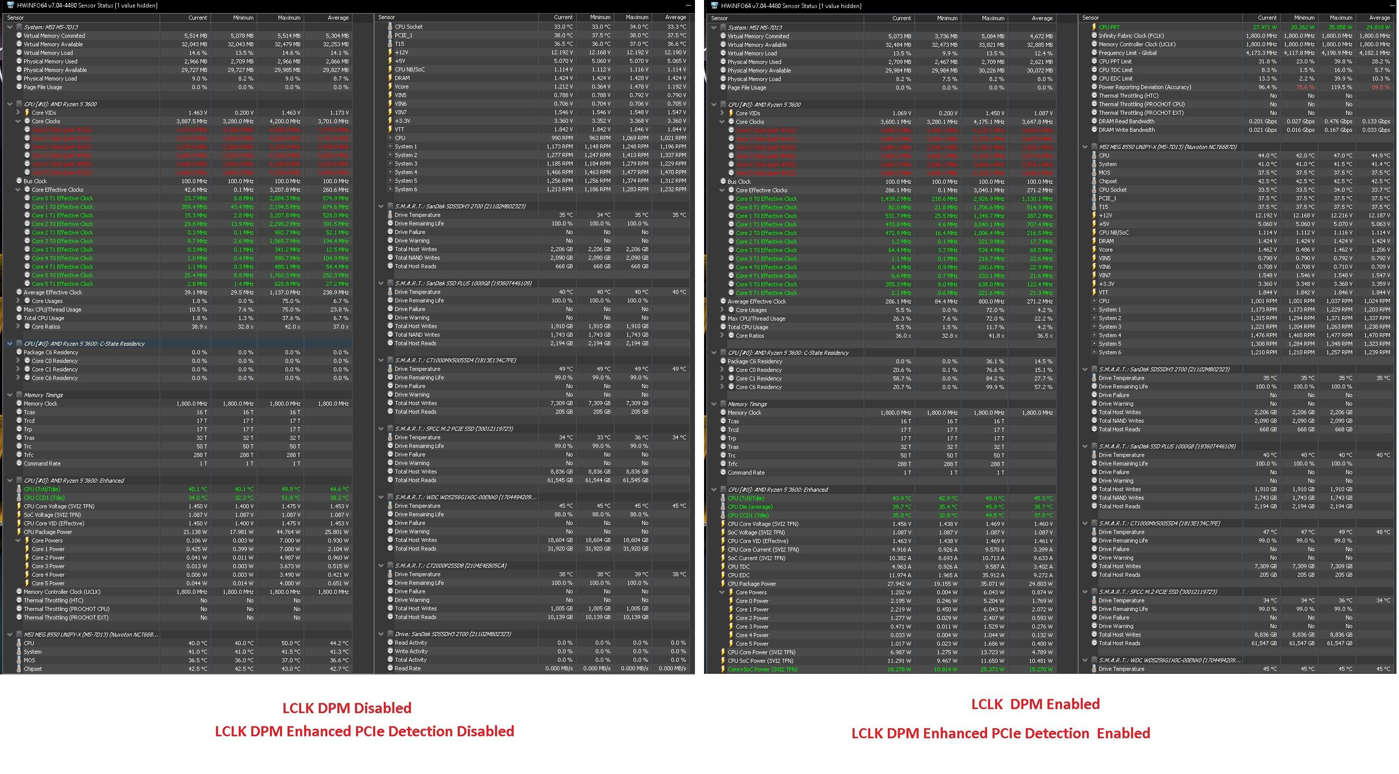

Was mir auch aufgefallen ist das einige Sensoren nicht bei HWINFO angezeigt wurden wenn man diese Funktion auf Auto oder Disabled stellt:
Hier noch was interessantes aus einem anderen Forum:
https://www.overclock.net/threads/o...4-7-memory-stability-thread.1628751/page-1043
