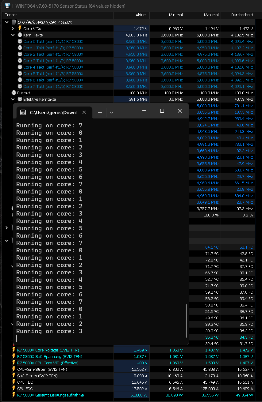

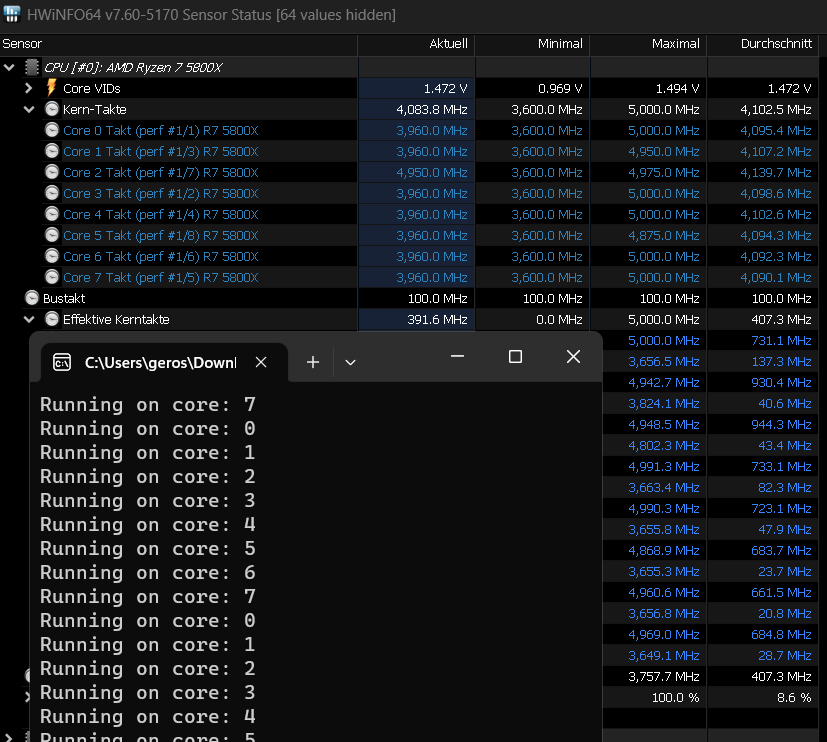

Den Core Boot Tester lasse ich 10 Minuten laufen, da dort aber keine Boot Takte angezeigt werden lässt man HWINFO gleichzeitig laufen.
Hier sieht man welche Kerne wie hoch boosten.
Man sieht das die Kerne 1, 4, 5, 7 und 8 die 5 GHz erreichen ABER wenn man die effektiven Kerntakte betrachtet ist das nicht der Fall.
Das habe ich als Ausgangpunkt für das folgende genommen.

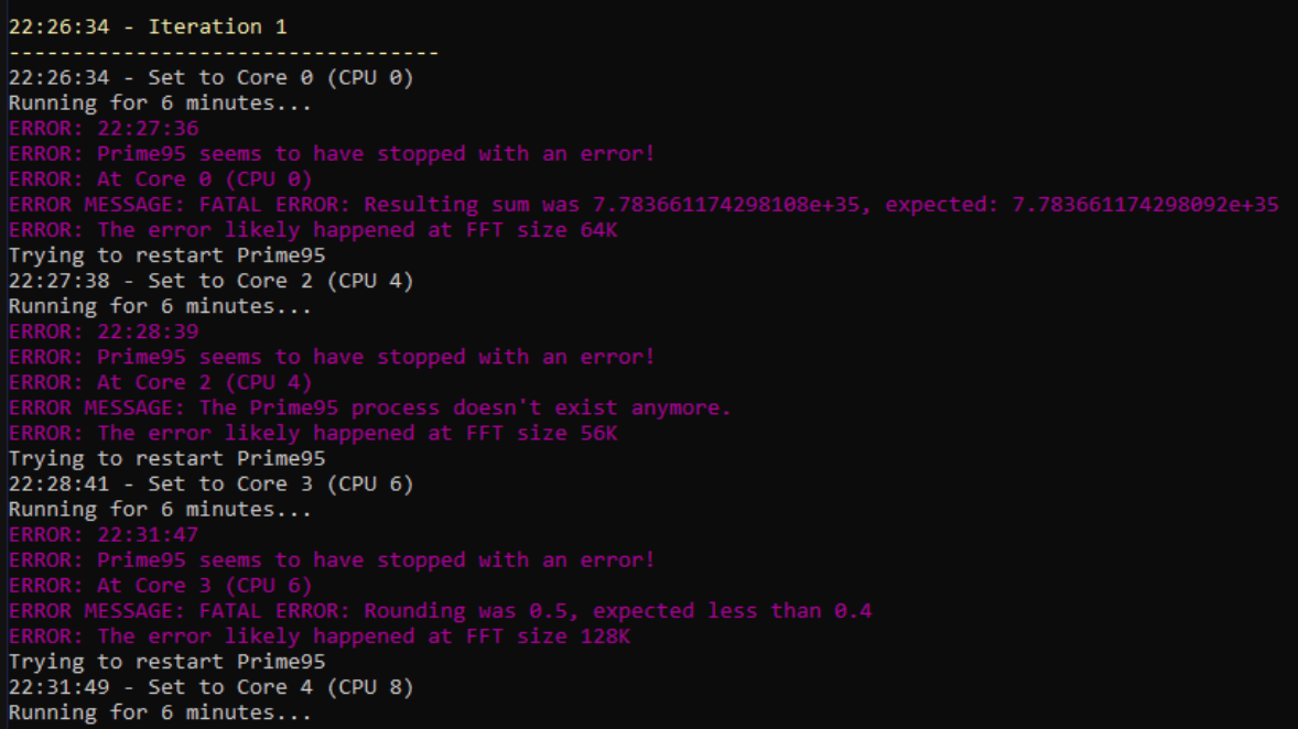

Dann lässt man den Core Cycler mit den Einstellungen bei:
1. Hier legt man die länge der Tests für die einzelnen Kerne fest, bei mir 6 Minuten pro Kern.
2. Wie viele Durchläufe soll das Programm durchführen? Das lege ich zuerst auf 1 Durchgang fest um schnell die Einstellungen zu testen.
3. Hier sieht man beim Start des Programmes die Zusammenfassung wie alles getestet wird, hier waren es noch 10000 Durchläufe. Hatte es noch nicht geändert.
4. So sieht das aus wenn das Programm läuft, wenn ein Kern OHNE Probleme durchgelaufen ist wird das mit grün angezeigt. Falls mit rot ein Fehler kommt trotzdem mal den Durchgang zu Ende laufen lassen, vielleicht werden andere Kerne auch Fehlerhaft angezeigt.
Die Fehlerhaften Kerne dann von - 20 auf - 15 stellen und die Kerne die es geschafft haben von - 20 auf - 25 stellen. So kann man die Kerne grob einstellen, für die Feinabstimmung nur noch 1 Punkt hoch oder runter einstellen, als von z. B. -25 auf - 24 ( bei einem Kern der den Test als fehlerhaft beendet hat ) oder -26 ) ein Kern der ohne Fehler durchgelaufen ist.

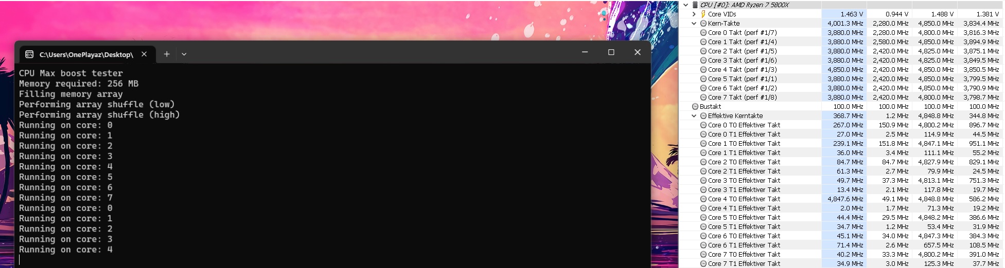

hier die werte mit Boosttester:
hatte CO auf Alle Kerne -10 da lief bei mir eh immer ohne probleme.

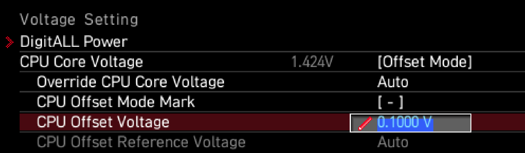

Eine andere Methode ist ja den CO weglassen und einen Offset setzen ABER niemals beides zusammen!
