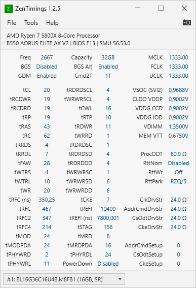

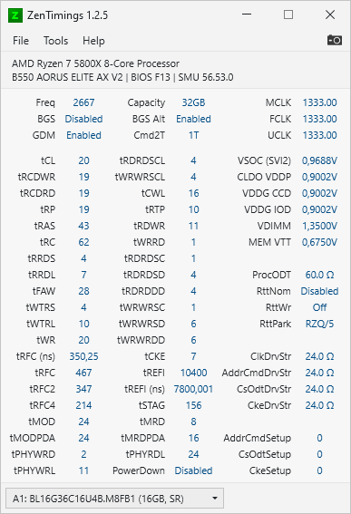

Ned Flanders schrieb:
Anbei der gewünschte Screenshot von Zentimings. Wie zu entnehmen läuft der Ram wie von mir im Bios festgelegt auf 32000Mhz statt auf 3600Mhz. Da die 36000Mhz nicht stabil laufen.

@Legendsy
Man kann aber auch schön sehen, das der RAM auf 1.2V läuft und JEDEC Timings anliegen hat. Vorgesehen sind für 3600MHz 1.35V vDIMM. Deswegen lief der vermutlich auch nicht stabil.
Außerdem bleibt, wenn du nicht das XMP Profil benutzt sondern einfach Manuell den Takt änderst neben der vDIMM auch ein paar andere Werte unverändert. Die vSOC bei 0.99V kann klappen, normal wären aber bei XMP ebenfalls ~1.1V
Wenn Du keine Ahnung davon hast, aktiviere einfach das XMP Profil. Das ist für Laien da.... Danach kannst du nochmal einen Screenshot von ZenTimings zur Verifikation machen.

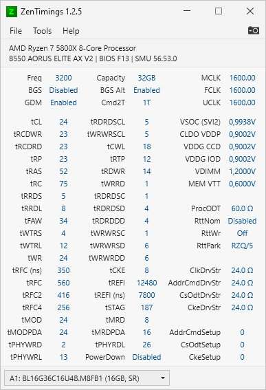

Mit aktiviertem XMP 3600Mhz. Habe ich scheinbar nur 2667 Mhz anliegen. Mit 3200Mhz eingestellt im Bios habe ich dann 3200Mhz anliegen. Mit 3600Mhz allerdings nicht. scheint dann einfach zu viel des guten zu sein für den 5800X verkraftet der wahrscheinlich dann nicht so gut.

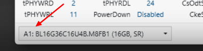

Oh und wie ich gerade sehe hast du die Module übrigens doch falsch gesteckt, auch wenn du sagst das wäre nach Anleitung richtig.
Die Module gehören in A2 + B2 und das Modul das gerade ausgelesen wird in ZenTimings steckt in A1.

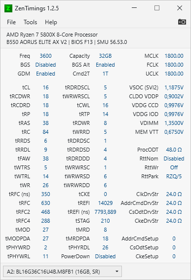

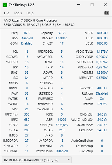

Habe Sie falsch gesteckt und in der Anleitung stand das auch so wie du sagtest. da habe ich mich wohl verguckt. Jetzt stecken Sie aber richtig und der Ram läuft nun auf 3600Mhz und beim ersten booten mit Xmp ging der Pc nun auch nicht mehr 3 mal aus und startete dann erst nicht nochmal 2 mal neu ohne aus zu gehen. Sondern bootet ohne Probleme durch

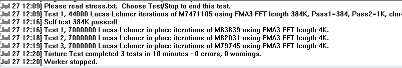

Prime95 läuft auch ohne Probleme jetzt. Denn es Lag an der Version 30.xxx. Ich habe dann einfach die Version 29.8 build6 versucht und dort ging es ohne Probleme. War also ein Fehler im Prime95 selbst.
