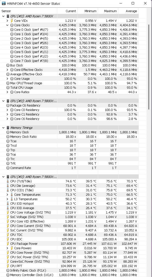

Sieht doch ganz gut aus. Leistung im gleichen Bereich und scheinbar eine bessere Temperatur.
Was sagt denn HWInfo zur Leistungsaufnahme...und zur Durchschnittstemperatur während des Benchmarks?
Denn wie gesagt....die Temperaturmessung bei Zen2&3 ist etwas schwer zu beurteilen. Viele viel Sensoren, die zu einem Wert zusammengerechnet werden und daher auch stark schwanken können.

Sieht doch gut aus, finde ich auch.
Man würde hier (nach meinem Wissen und Verständnis sehen), dass deine CPU beim UV nicht ins Powerlimit sondern ins Taktlimit rennt, was man an niedrigeren Temperaturen und leicht gesunkenem Ergebnis sieht. Was du aber wohl in deinem normalen Alltag und beim Spielen kaum merken wirst, da dort nie alle Kerne gefordert werden.

Interessanter noch als die Max-Werte sind die Durchschnittswerte aus HWinfo. Wenn er einmal die 75°C erreicht hat, im Schnitt während CB23 aber auf 70°C oder niedriger lief, ist das viel bedeutender. Das Ergebnis eindes UV macht ja aus, wo sich deine Temperraturen im Betrieb einpendeln und nicht, wo mal ein kurzer Peak war.
Wie @Baal Netbeck ja auch gefragt hat. :)

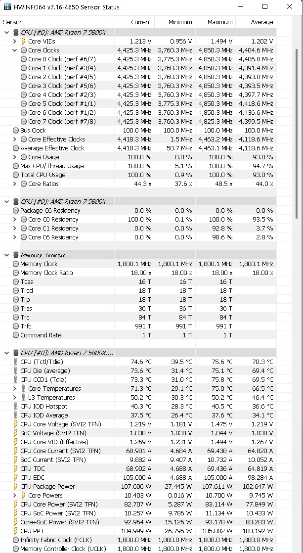

Hier sind die Werte ohne Boost 200Mhz
CB23 : 14757 Punkte

Würde ich dann jetzt mal genau so lassen, mich freuen, nicht weiter dran rumschrauben und vor allem keine "nicht vorhandenen Probleme" suchen. ;)
also sind die werte vom HWinfo so ok ?
Sieht aus meiner Sicht gut aus. Du musst natürlich in nächster Zeit auf die Stabilität gucken, und eventuell nochmal das undervolting leicht zurück nehmen, aber wenn es problemlos läuft ist doch schön.
