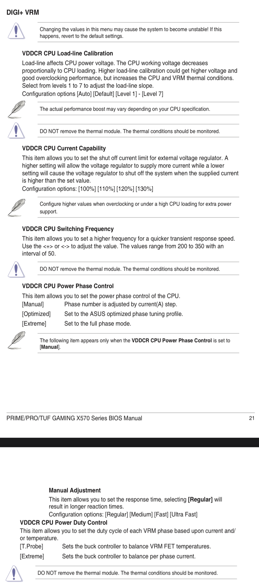

Folgendes Einstellungsfeld ist mir im BIOS aufgefallen:

Normalerweise macht es selten Sinn da was optimieren.
GGf. etwa undervolting betreiben damit der CPU-Kühler etwas leiser wird.
Gut kühlen damit er gut boosten kann, Rest auf Stock.
kann man bei der CPU nichf, da laut AMD, Funktionen die Spannung etc betreffen gesperrt sind( mit dem aktuellsten BIOS). nur ramoc kann man manuell machen oder evtl blck ich, je nach Board/bios

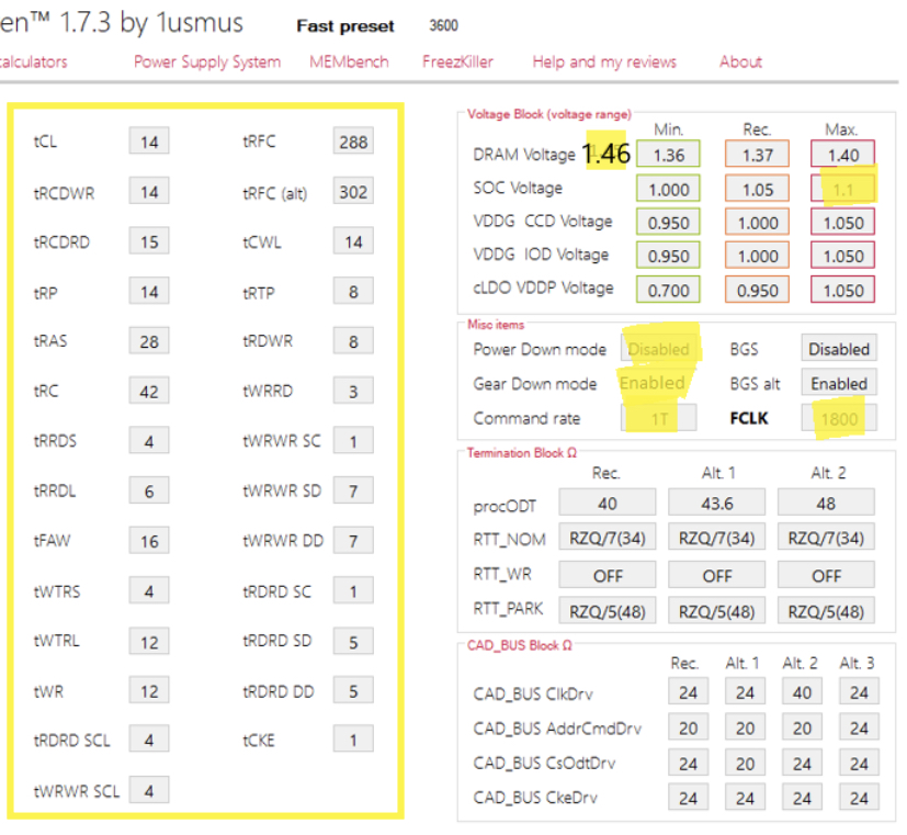

Vielen Dank für Eure Rückmeldungen. Dann belasse ich es bei der Lüfterkurve und dem Ram OC.
Bezüglich Letzterem: würdet Ihr eher auf höhere Geschwindigkeiten gehen oder die Latenz niedrig halten?
Folgende Einstellungen habe ich für 3600CL14 vorgenommen (nur gelb Markiertes)

Danke vielmals für die Tipps, da werde ich alles sicher mal so belassen bis zur AGESA V2 1.2.0.7.

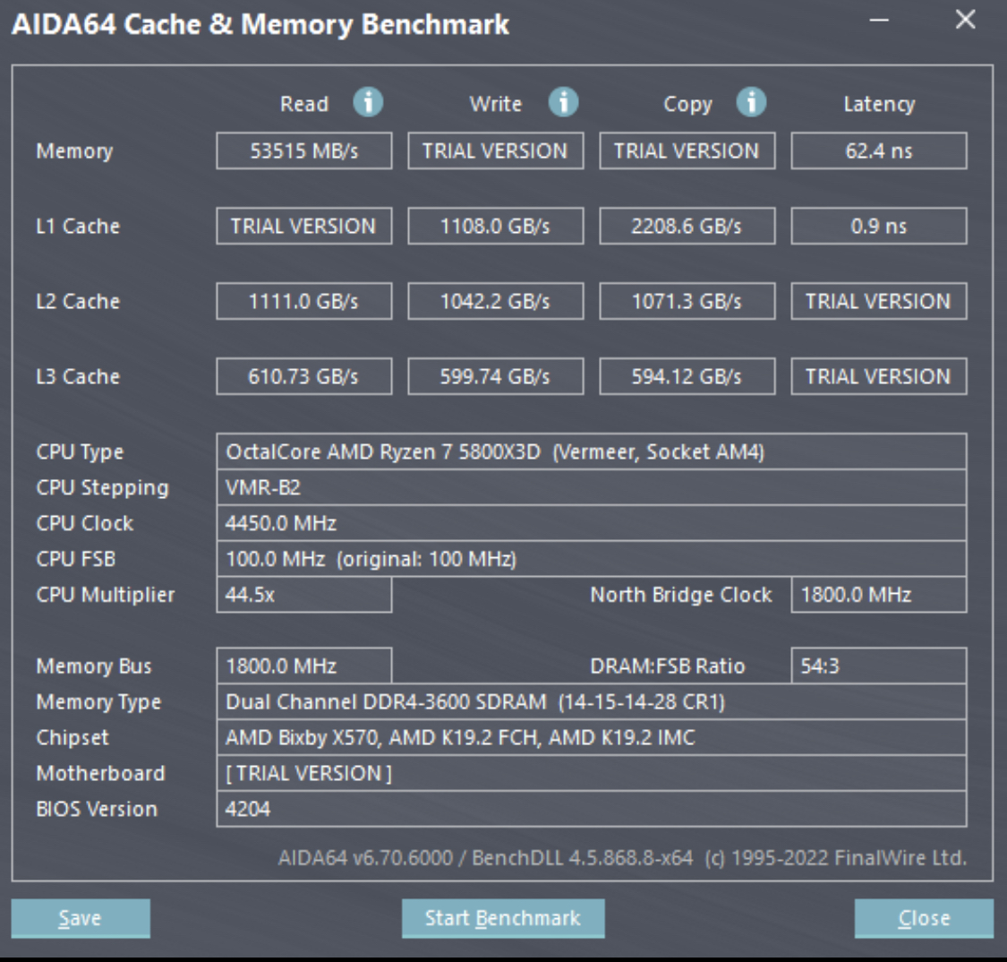

hast du mal den AIDA64 Cache&Memory Benchmark laufen lassen? Ergebnisse wären interessant! -)

@BmwM3Michi Habe die Software nicht gekauft, das ist aber das Resultat:
läuft ganz gut, finde ich!

naja die RAMs sind zwar bis 1,5v freigegeben aber ab 40 Grad können die Fehler produzieren, wenn es Samsung b dies sind....
habe halt eher die sekundär Timings optimiert und die MHz erhöht
@feidl74 Ja sind Samsung b dies. Das wusste ich nicht mit den 40 Grad C, interessant. Ich teste das mal, bis jetzt sind die durch jeden Test suverän durch mit diesen Einstellungen (seit 2021). Aber 40 Grad C einzuhalten, auch wenn die GPU unter last ist… ist das nicht schwierig? Die Temperatur im Case steigt dann ja doch ziemlich an…
bei mir laufen die 3800mhz mit 1,375v. bin atm bei 35 Grad RAM temp, wenn ich zocke, z.b. Division 2 oder Anno 1800 auf 4k Hohe settings. denke da macht das Case auch was aus und der airflow von vorne nach hinten bzw oben

ich habe noch F4-3600C14D-32GVK - c14 15 15 35 und der erreicht auch schon mal 58 Grad,
habe in 6 Monaten noch keinen Fehler bemerkt.
Ab 40 Grad nicht. Hab ich noch nicht einmal gehabt bei B-Dies und ich hatte schon viele 100 Stück bei mir.
ab 40 heißt unterer oder oberer Bereich. bei mir geht's ab 44 Grad los, das der RAM instabil wird. kommt auf den Takt und Timings an. je extremer desto niedriger die Temperaturschwelle für Instabilität...
