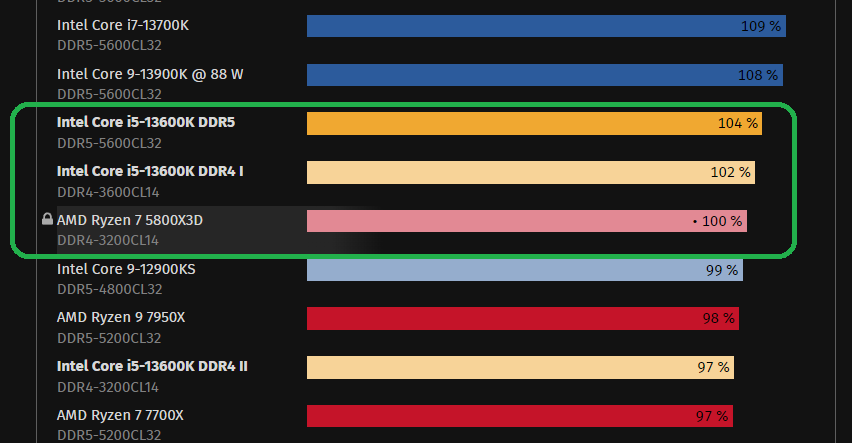

Wirklich?
Der 5800X3D liegt sowohl 2% hinter dem 13600K mit DDR4-3600 CL14, als auch 4% hinter dem 13600K mit DDR5-5600 CL32. Getestet wurde der 5800X3D ebenfalls mit einem 3200er CL14 Kit.

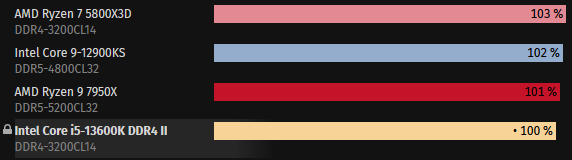

@DJMadMax:
nochmal genau hinschauen? mit 3200 CL14 liegt der 5800X3D ein paar % vor dem 13600K. und der 5800X3D reagiert weniger stark auf schnellen RAM als andere aktuelle CPUs, der 13600K dürfte durch 3200 CL16 oder 3600 CL18 also mehr verlieren als der 5800X3D.

@Deathangel008
Dann schau du doch auch nochmal genauer hin und sag mir, wie Intel-CPUs generell auf scharfe Timings reagieren - in der Regel nämlich gar nicht. Sofern du aber keine Fakten in Form von direkten Tests hast, ist das, was du da anstellst, reines Spekulatius, und das noch lange vor Weihnachten.

@DJMadMax:
das hier?
