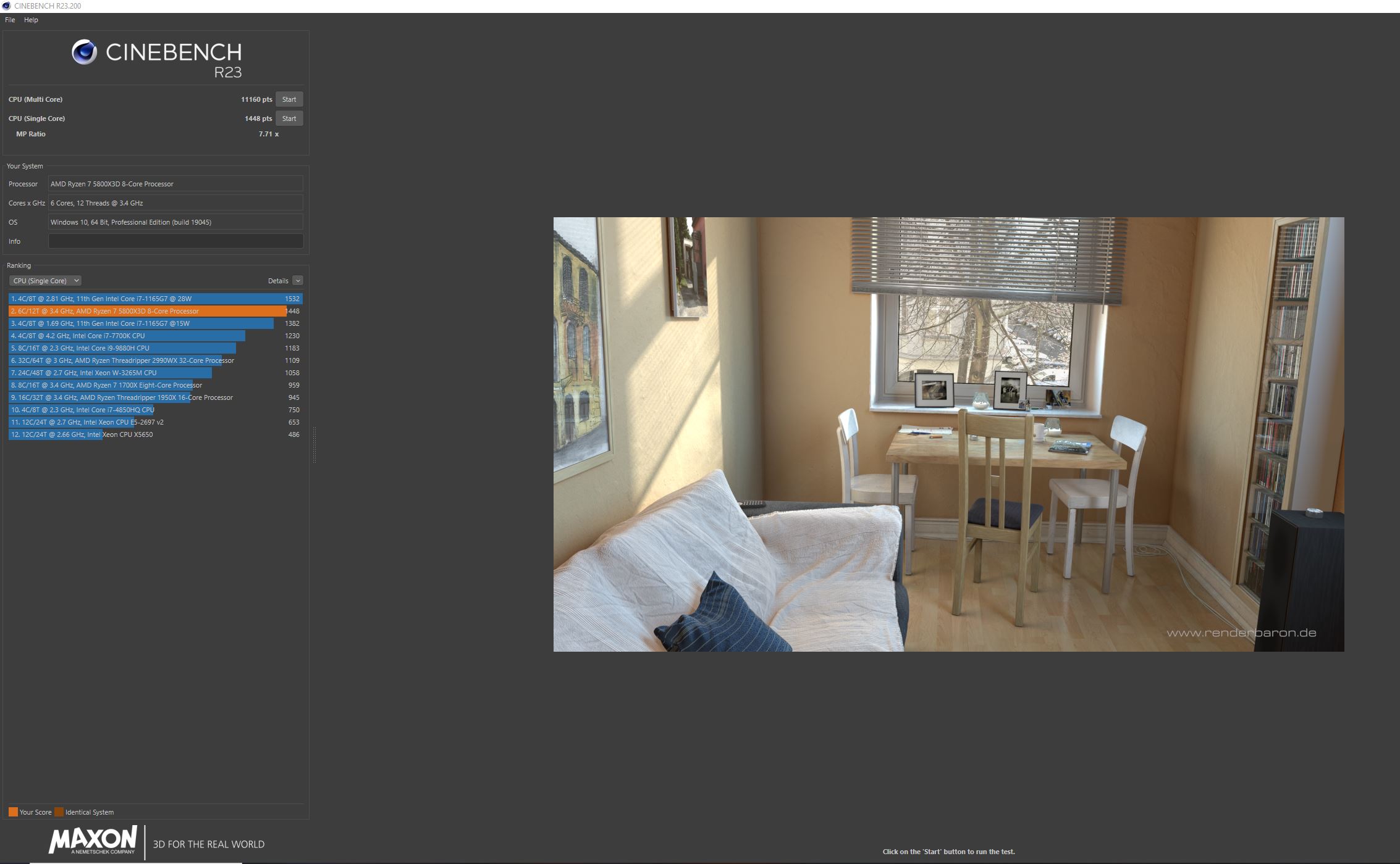

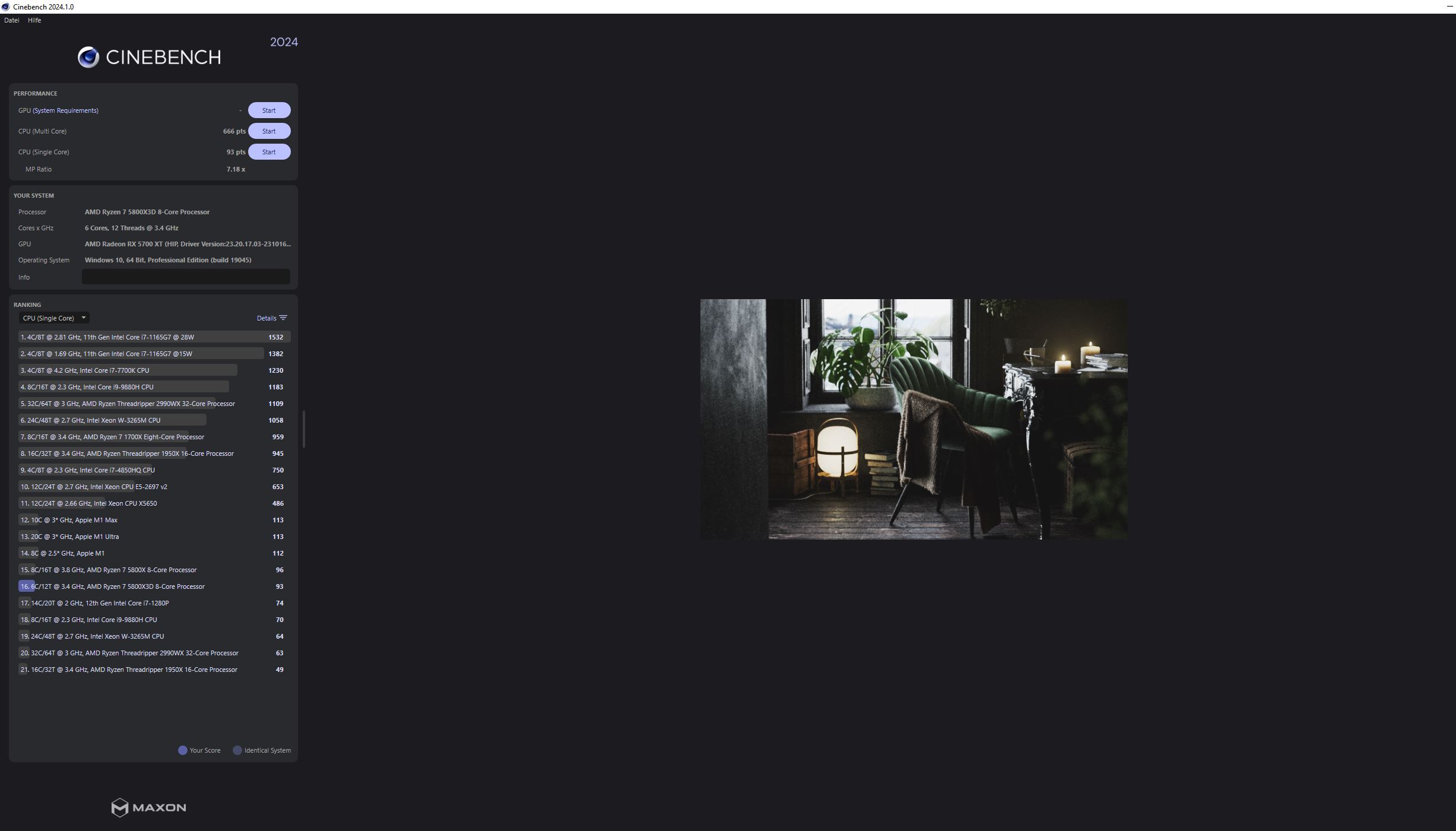

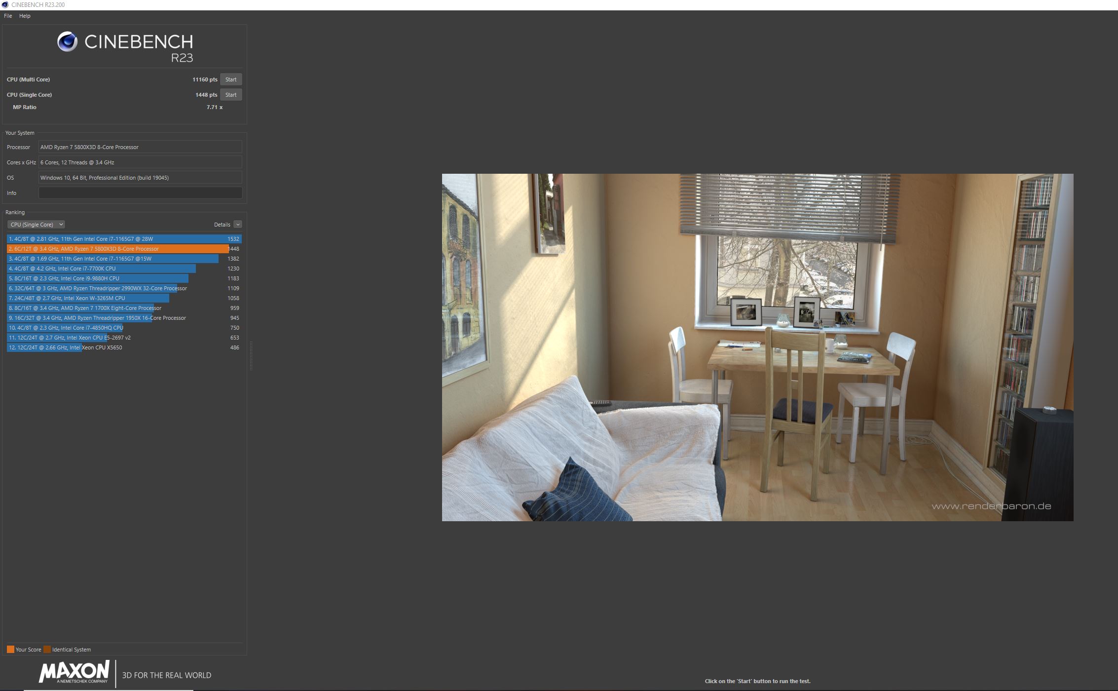

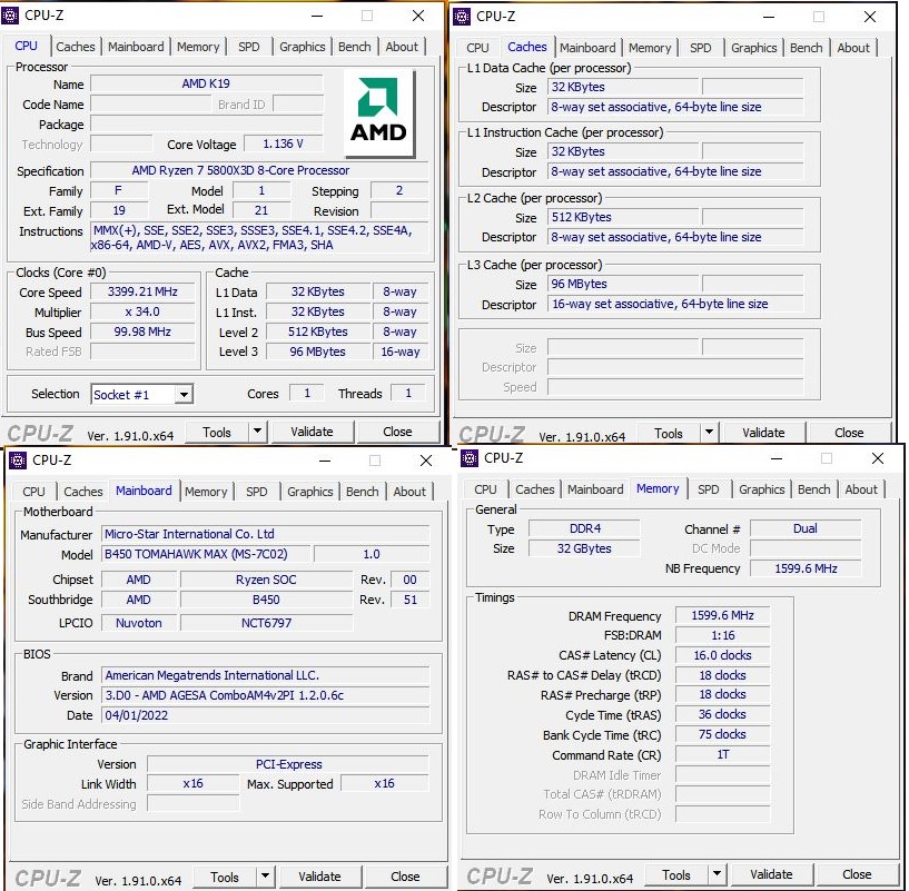

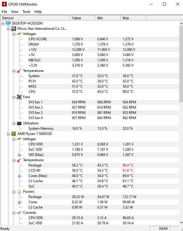

Hallo ihr Lieben,
Ich habe meine CPU von einem 5 3600 auf eine 5800x3d getauscht. Dafür habe ich ein BIOS-Update durchgeführt. Mein Problem ist, dass die Cinebench Scores echt miserabel sind. Habe das ganze mit Cinebench 2024 getestet: MC 666 Punkte, SC 93 Punkte (Screenshot ist im Anhang). Danach war ich hier bisschen im Forum unterwegs und habe einen UserBenchmark-Test gemacht, dessen Werte alle im grünen liegen: https://www.userbenchmark.com/UserRun/66755933 und danach noch einen Cinebench R23 Test, der wieder auch echt grottig gelaufen ist: MC 11160 Punkte, SC 1448 Punkte. Während all den drei Test war HWMonitor aktiv (Screenshot ist im Anhang). Eine Temperatur von 84 Grad sollte ja voll in Ordnung sein. Im BIOS habe ich nur das xmp-Profil am laufen, alles andere ist auf default.
Könnt ihr anhand der Screenshots und Systeminfos erkennen, was für die schlechten Cinebench Werte verantwortlich ist? Und warum sind die Userbenchmarks ok?
Vielen Dank schonma!! :)

Hi erster Ansatz wäre das Aktuelle Bios auf dein Board zu flashen, Bios reset und dann alles neu einstellen.
Danach neu testen.
Reaktionen: Tilman24 und Oidark
Du hast 2 Cores deaktiviert, läuft nur mit 6.
Schau unter "msconfig.exe" -> Start -> Erweiterte Optionen. Dort Hacken bei "Prozessoranzahl" rausnehmen.
Reaktionen: Lawnmower, TomH22, up.whatever und 7 andere
Zusätzlich zu dem wichtigsten hier drüber. Chipsatztreiber installiert? Energiesparplan auf Ausbalanciert und diesen zurücksetzen.

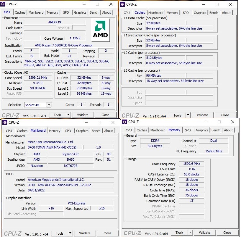

BIOS aktualisieren. AGESA 1.2.0.7 würde ich mindestens verwenden, besser aktuell.
Dein CPU-Z ist komplett outdatet.
Reaktionen: Tilman24, GTrash81 und Oidark
Hi
Sehe ich da im HW Monitor nur 6 cores ?
Nutzt du da irgendein tool ?
Handbrake wahrscheinlich...lol .......2 cores fehlen. :)
Gruß Bernd
ps.. Mist...zu langsam..........
Reaktionen: GTrash81, CaptainPicard und Oidark
Jupp. Und bei CPU-Z als CPU nen AMD K19 mit einem Kern. Da stimmt etwas gar nicht.
Reaktionen: Oidark und z-R-o-
Seine CPUZ Version ist genau 4 Jahre ;)

Hast du nach dem Upgrade vom 3600 das BIOS komplett auf Default gestellt ?
Wenn nicht, alles mal auf default, neu starten, nochmal ins BIOS und nur XMP laden.
Wenn der 5800X3D als 6-kerner erkannt wird und davor ein 6-kerner drin war, gehe ich davon aus, dass manuelle Änderungen im BIOS durchgeführt worden sind und deswegen die anderen Kerne fehlen.
Reaktionen: Oidark
Laut deiner Aussage hast du ein BIOS Update durchgeführt. Wenn die Anzeige stimmt, ist das BIOS uralt.
Reaktionen: Oidark

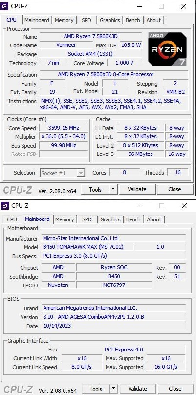

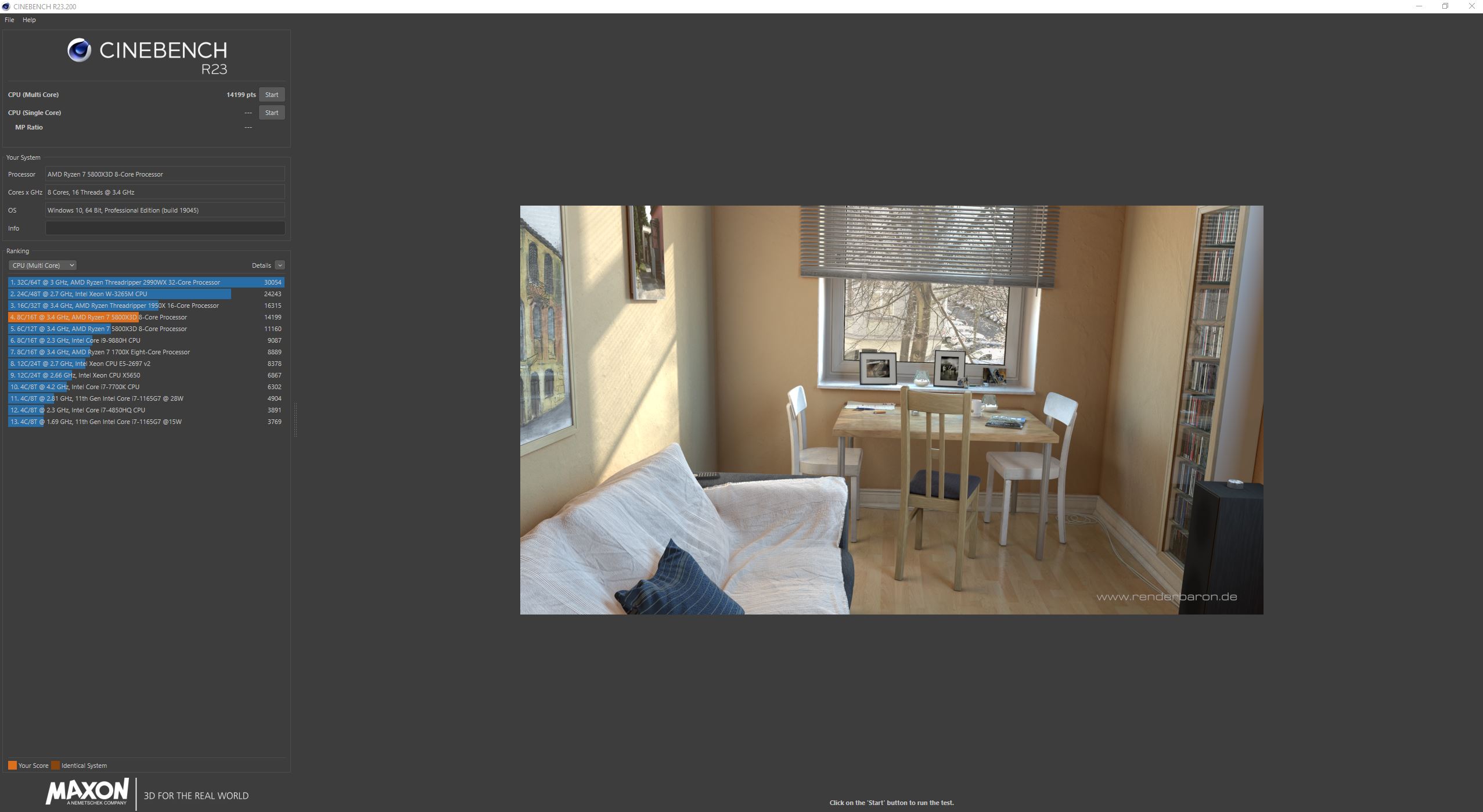

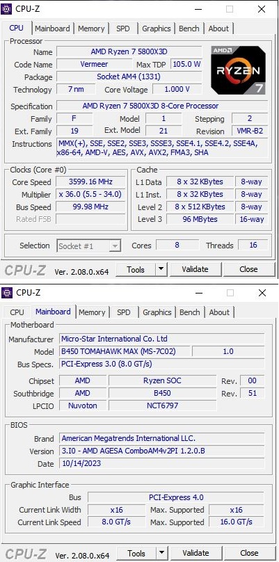

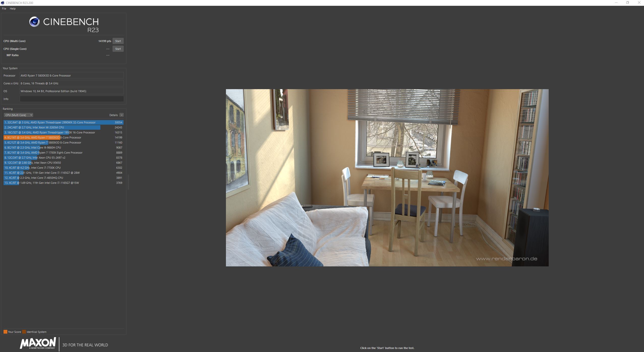

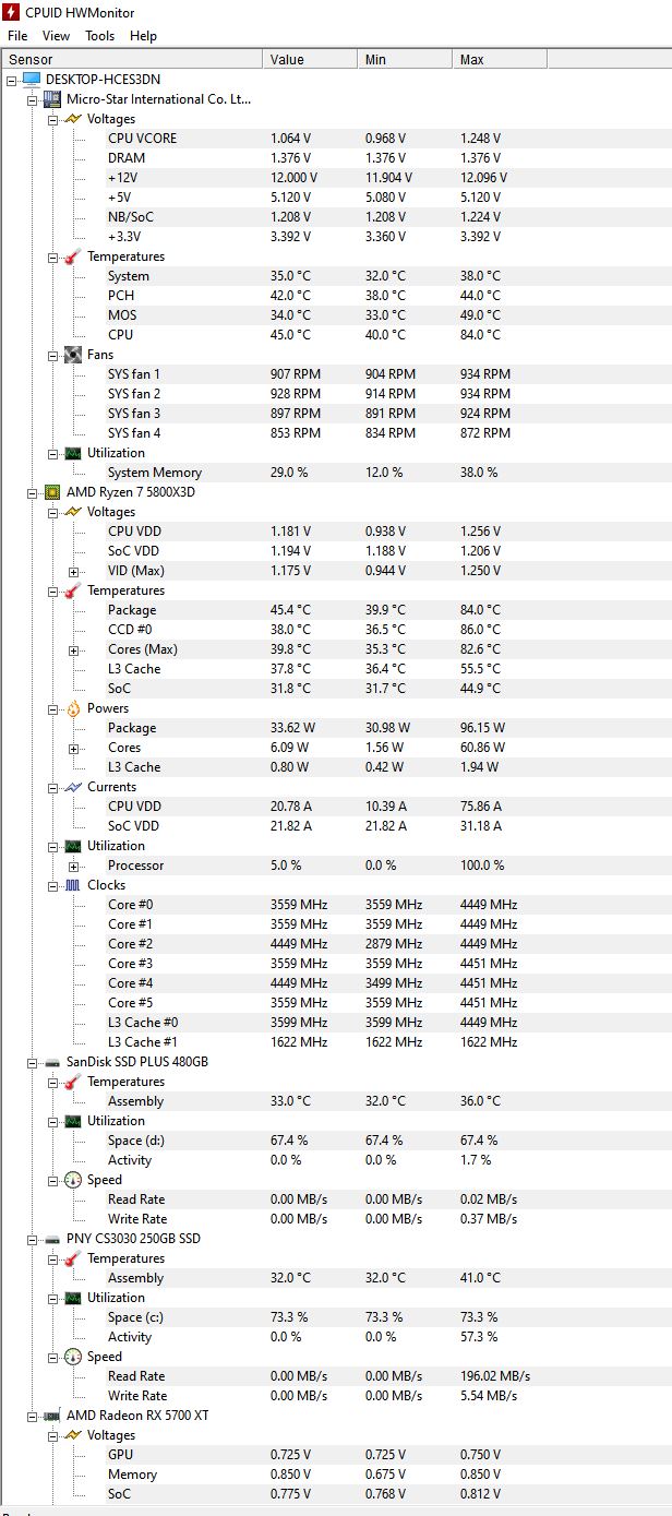

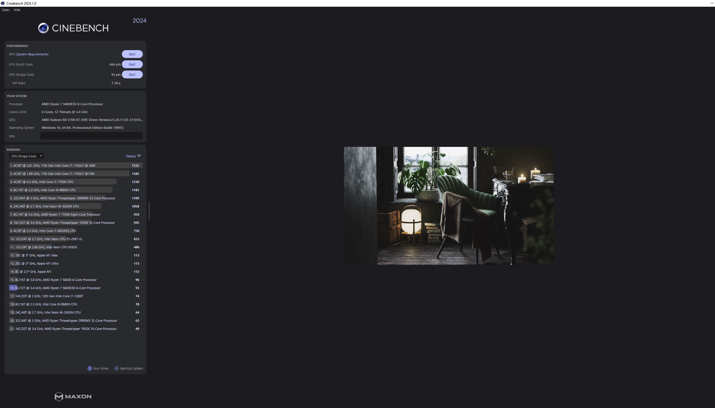

So habe jetzt nochmal ein BIOS-Update gemacht, danach einen cmos reset und das xmp-Profil geladen.
Jetzt müssten auch alle 8 Kerne aktiviert sein (weiß nicht, wieso das nicht der fall war) aber mit @SyntaX Anleitung hat das geklappt. Bei Cinebench R23 komme ich jetzt auf 14199 Punkte bei 90.4 Grad max (ist wieder im Anhang). Denke, damit ich mehr Punkte erreiche müsste ich meinen Kühler auswechseln, aber ich bearbeite render keine filme und zocke (cpu-lastige Spiele) nur.

Du kannst den Curve Optimizer von PBO2 verwenden für etwas bessere Temperaturen unter starker Last.
Danke, da werd ich mal gleich reingucken. Komme nämlich auch beim spielen auf 85 Grad bei ca. 45% CPU-Last.
Beide Temperaturen sind kein Problem, sehr viel mehr Leistung hast du da auch nicht zu erwarten, wenns ein wenig kühler wird. (wenn man die denkbaren Taktänderungen auch mal in % betrachtet.) Also steck da auch nicht zu viel Geld rein, solange alles läuft, was du machst.
Und bedenke! ACHTUNG! die Nutzung von Curveoptimize kann dein System instabil machen und mit + Werten sogar beschädigen. wenn es denn möglich ist +Werte einzutragen.
Unter 90°C wäre natürlich gut, über 80 ist wiederum kein Problem. Die CPU regelt auch entsprechend den Takt
