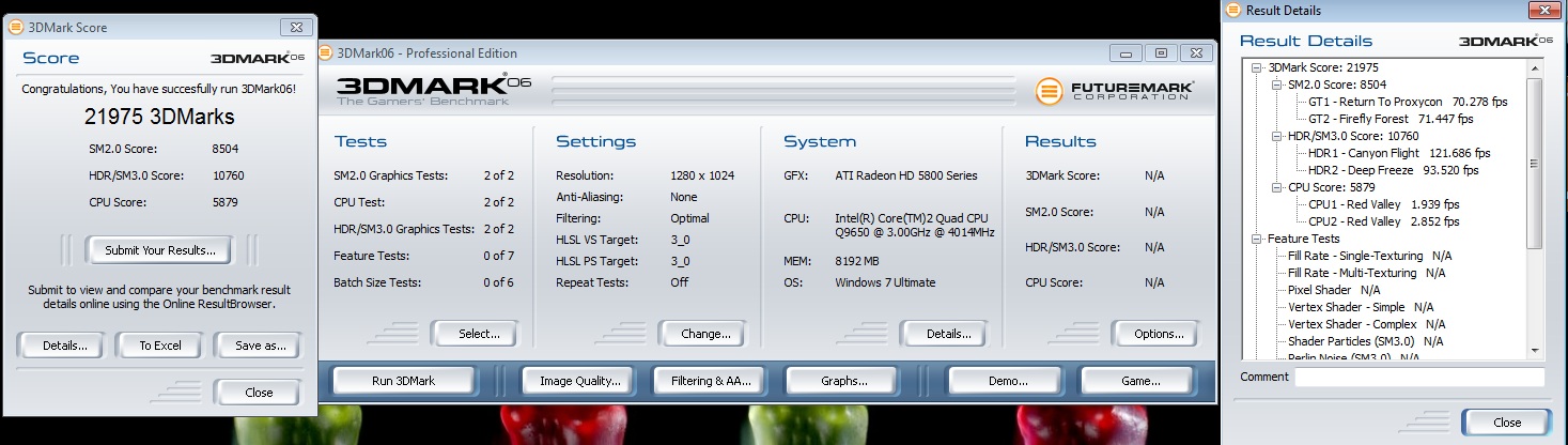

Hallo und guten Morgen,
also habe gerade vorhin noch nen 3DMark gemacht. Was die Temps angeht, sowohl CPU als auch GPU sind im normalen Bereich CPU unter Last Spiel 52°; Prime 60°. GPU 52°. Furmark hat auch keine Fehler angezeigt. Das Sys läuft einwandfrei. Frisch aufgesetzt ist es auch, da ich erst vor ca. einem Monat ne SSD ins Gehäuse geholt habe.
