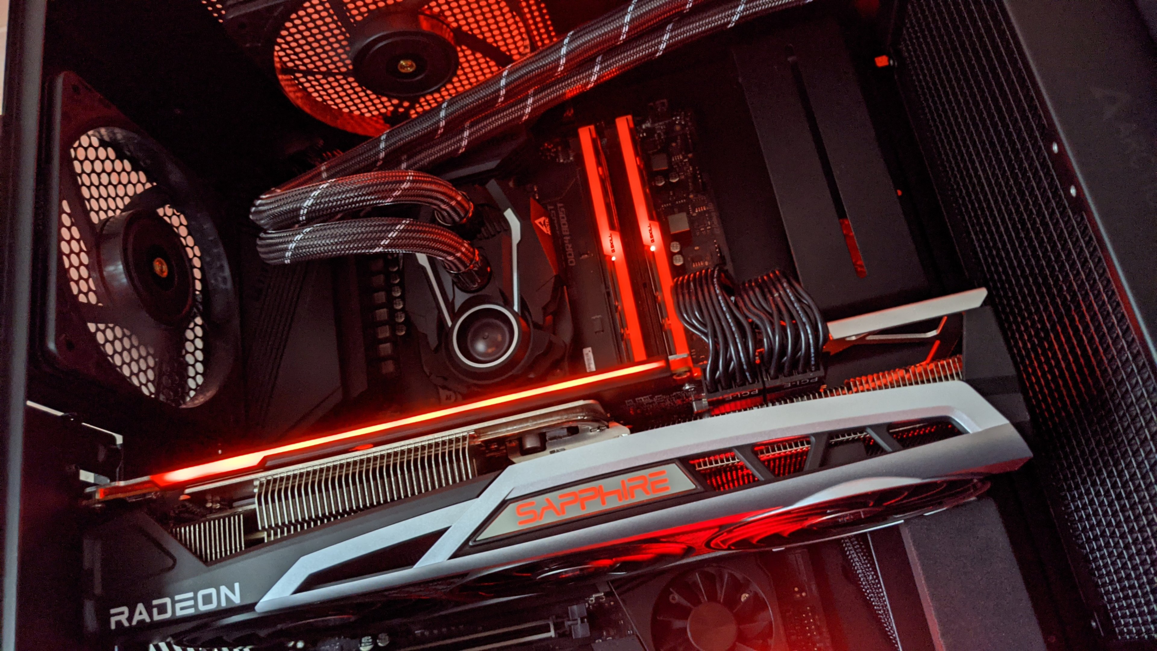

Vielleicht hilft dir auch ein anderer Betrachtungswinkel. Bastelst du oft an deinem Rechner? Oder wechselst du im Zuge von RAM-OC Spielereien oft die Sticks? Dann kann dir ne AIO bzw. ein Custom-Loop einiges an Ärger ersparen und du kommst ohne große Scherereien an die Teile. Vielleicht helfen dir die Bilder bei deiner Kaufentscheidung weiter.

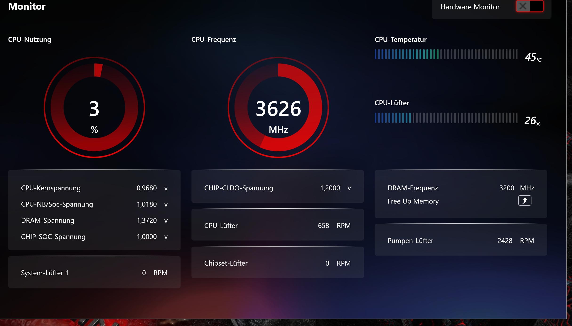

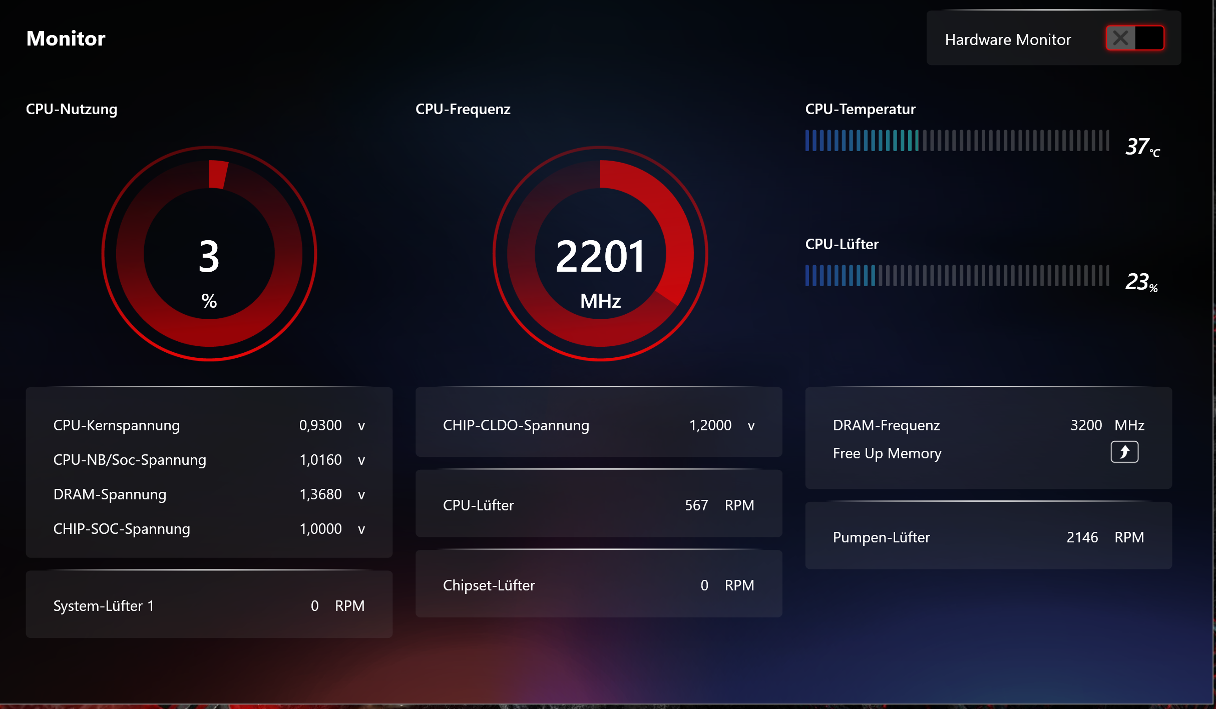

ich benutze für meinen ryzen 5900x, die nzxt kraken x 63
so das erste bild ist mit undervolten der cpu für youtube,usw also im idle
das zweite bild da läuft der cpu auf standart.
Temperaturen sind sehr gut und der pc ist flüsster leise

Btw @M3930 : Sollten die Schläuche der AIO nicht besser nach unten? ( Bild 1)
Grüß dich Ragan62 😃
Ich bin kein Experte in Sachen WaKü. Sollte am Aufbau des Systems etwas offensichtlich falsch sein, bin ich für jede Hilfe dankbar. Ich habe die Pumpeneinheit so installiert, weil mir der Lüfter mehr hilft, wenn er die NVMe SSD (über der GPU) kühlt. Die VRMs sind beim Unify absolut Overkill und kommen auch mit OC nur selten an die 70℃.
Nach meiner bisherigen Erfahrung ist die Funktion der AIO nicht durch meine sonderbare Platzierung der Schläuche beeinträchtigt. Sie läuft sehr leise ohne irgendwelche Blubber-Geräusche.
Ich glaube das einzige was man bei der Platzierung der Pumpeneinheit beachten muss ist, das diese nicht am höchsten Punkt des Kreislaufs sitzt. In einem solchen Fall sammelt sich Luft im Pumpengehäuse und das hört man auch. Nachdem die Kühllüssigkeit die Pumpe ja auch in gewisser Weise "schmiert" geht dieses "Leerlaufen" dann auf die Lebensdauer der AIO. 😢
Wenn ich das richtig sehe, bildet sich irgendwann eine Luftblase im Radiator.
Wen sich dann der Ansaugschlauch und der Auslassschlauch in dieser Blase befinden,
wird kein Wasser mehr gepumpt.
Die Pumpe läuft trocken und CPU überhitzt.
Sind die Schläuche unten, kann das nicht passieren.

M3930 schrieb:
Ich kann dir ebenfalls bestätigen, das sich NH-D15 und Arctic LFII-240 / 280 in Sachen Kühlleistung nicht viel nehmen. Hatte vor der LFII-280 auch einen NH-D15 verbaut und der war nach Anpassung der Lüfterkurve im BIOS ebenfalls sehr leise.
Was ragan62 meint ist, dass bei einem Fronteinbau des Radiators optimalerweise die Schläuche
beim Radiator nach unten verbaut werden. Und zwar weil die Vorkammern des Radis als Ausgleichsbehälter dienen sollen wo sich die Luft drin sammelt. So wie es jetzt ist, sammelt sich die Luft im Radi oben wo die Schläuche ankommen. Sprich wenn der Wasserpegel mit der Zeit sinkt, saugt die Pumpe früher oder später einen Teil Luft statt Wasser an. Damit stirbt sie nicht gleich, macht aber Krach.
Mit den Schläuchen nach unten sammelt sich die Luft auch oben im Radi, aber die Pumpe kann von unten nur Wasser ziehen. Ist also leiser und viel langlebiger.
