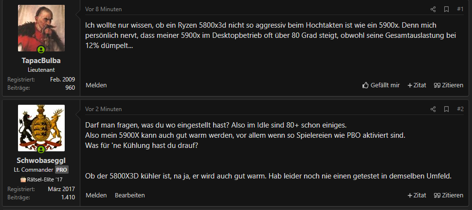

Ich wollte nur wissen, ob ein Ryzen 5800x3d nicht so aggressiv beim Hochtakten ist wie ein 5900x. Denn mich persönlich nervt, dass meiner 5900x im Desktopbetrieb oft über 80 Grad steigt, obwohl seine Gesamtauslastung bei 12% dümpelt...
Reaktionen: KEV24in_Janßen
Darf man fragen, was du wo eingestellt hast? Also im Idle sind 80+ schon einiges.
Also mein 5900X kann auch gut warm werden, vor allem wenn so Spielereien wie PBO aktiviert sind.
Was für 'ne Kühlung hast du drauf?
Ob der 5800X3D kühler ist, na ja, er wird auch gut warm. Hab leider noch nie einen getestet in demselben Umfeld.
