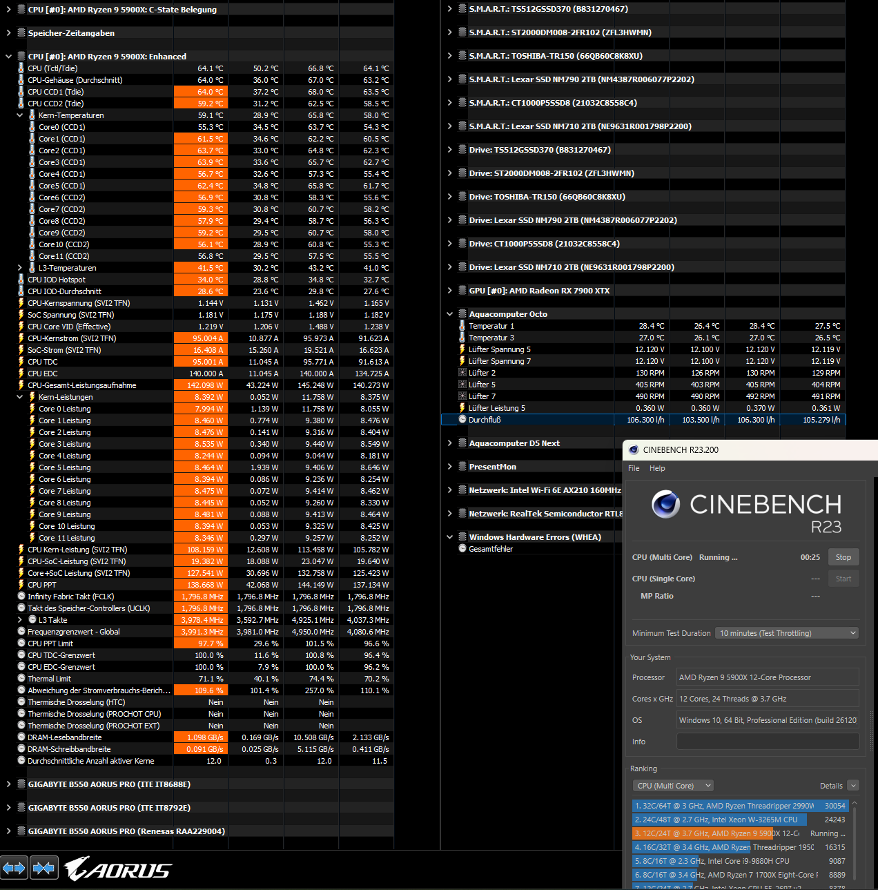

Ich kann dir nämlich berichten, mein Ryzen 9 5900X erreicht unter Last gerne Temperaturen um die 70 °C. Und das trotz einer Radiatorfläche von 1800 mm² und der Verwendung von Kryosheet als Wärmeleitpad. Mit falschen oder eben richtigen Einstellungen im UEFI tendiert meine CPU schnell in Richtung 100 °C, wodurch das Thermal Throttling einsetzt. Es gibt sogar ein entsprechendes Preset von Gigabyte.
Letztes Jahr habe ich meinem Schwager einen Ryzen 7 5800X3D als Ersatz für seinen alten Ryzen 5 2600X in den Rechner eingebaut. Als CPU-Kühler kam ein Arctic Freezer 34 eSports DUO zum Einsatz. Ich meine, die Temperaturen unter Volllast lagen so bei 85 bis 90 °C und teilweise sogar darüber. Das Gehäuse war ein einfaches MifCom-Modell mit ein paar 120-mm-Lüftern. Dabei machte es kaum einen Unterschied, ob das Gehäuse offen oder geschlossen war. Die Lüfterkurve war vermutlich das Silent-Profil seines MSI B350 Mainboards.
Mit "Last" meine ich Volllast durch synthetische Benchmarks wie Cinebench und Prime95.
Kleine Info, ich musste mein Grundtext durch 'ne KI korrigieren lassen, heute kickt die LRS ordentlichst.
5800X und X3D unter Last nicht mehr als 65 geht auch mit ner AiO nicht mit Stock Settings... dafür ist die Wärmedichte unter Last viel zu hoch.
Schwobaseggl schrieb:
@Voldemordt
Mit welcher Kühlung betreibst du dein System?
Welche Einstellungen verwendest du im UEFI?
ich nutze die Fractal Celsius S36
Im Bios Curve Optimizer
All Core
negativ
30
Und danach noch mit Prime95 gecheckt ob die Kerne stabil laufen.
Auslesen tue ich mit MSI Afterburner
LG
All Core -30 ist halt um Längen weg von den Stock setting. Ich find UV ja selbst ganz prima, aber das sollte man erwähnen und auch nie als Referenz für Kühlprobleme mit Stock Settings hernehmen. Deine CPU läuft so kühl, weil du sie undervolted hast und nicht vorwiegend wegen der AiO.
Reaktionen: Schwobaseggl
@djducky Hallo,
auch wo die Stock lief, war sie unwesentlich wärmer.
Ich habe das gemacht wegen der Stromeinsparung. Deutlich kühler ist sie dadurch bei mir nicht geworden.
Das halte ich, ehrlich gesagt, für ein Gerücht...
